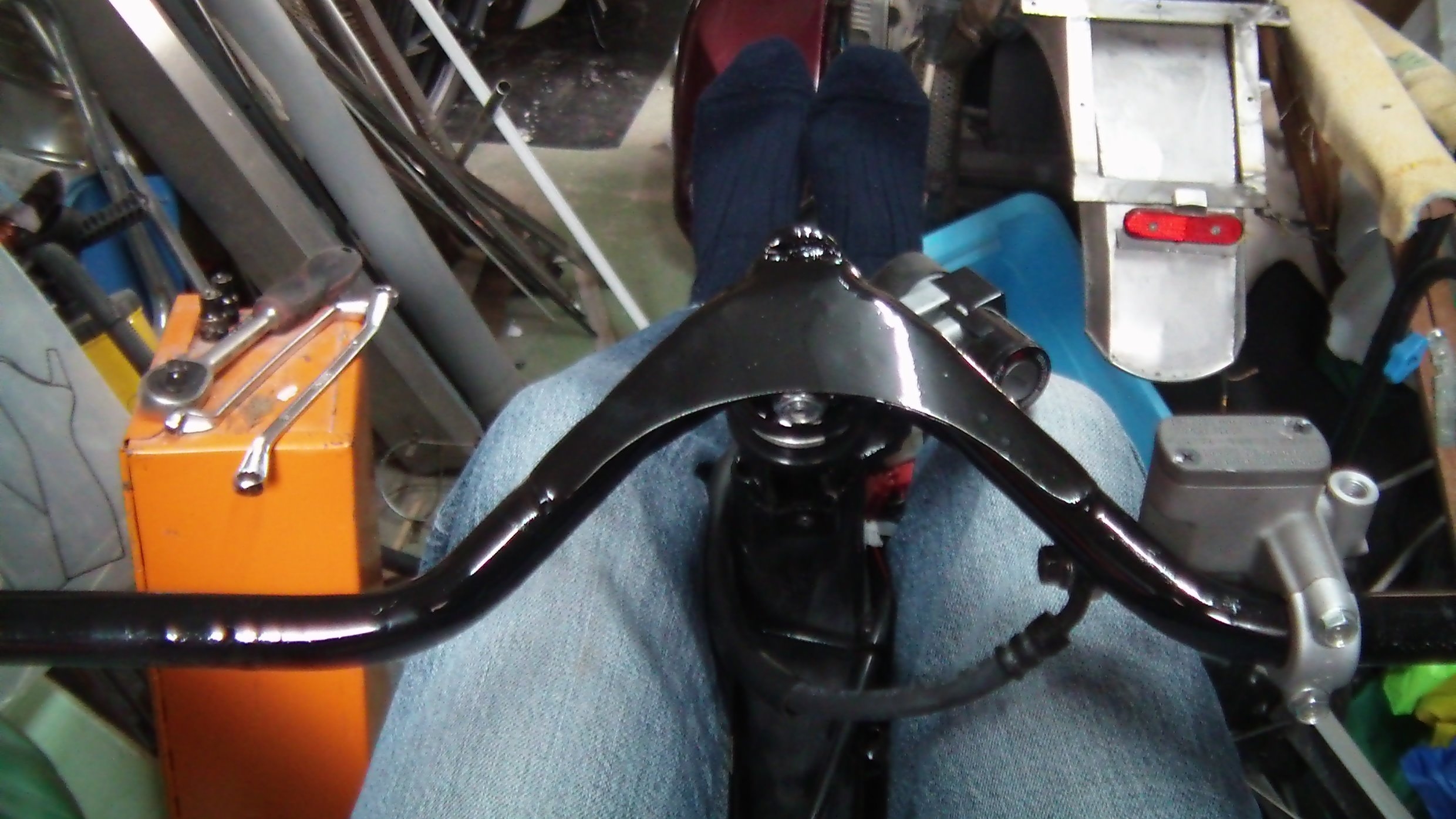

Hallo Schleifer,
es scheint wirklich nichts auf dem Markt erhältlich zu sein.
Hier im Bild ein eigener Umbau für eine Liege Wave.
Ob Tüv möglich ist ???? Wer nicht fragt, kann auch kein Ja erhalten.
Gruß Tybrin
Gruß Tybrin
