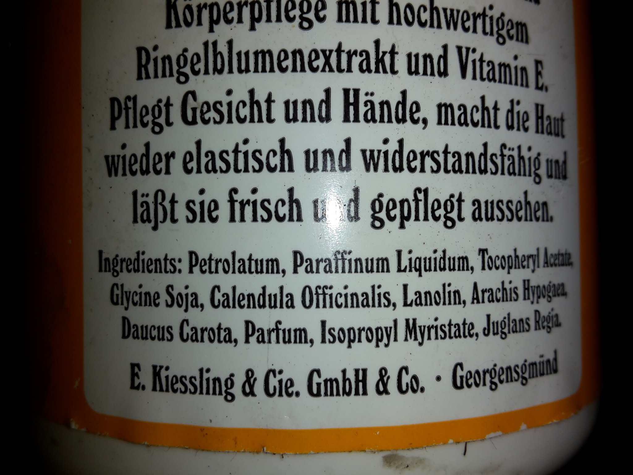

Jetzt hab ich mal ein Foto von den Inhaltsstoffen gemacht:

glaub HydroRP ist Chemiker...
und kann das beurteilen.
Lederfett soll aber funktionieren
sagt Motorang.

Vaseline war schon immer das Mittel zum Korrosionsschutz. Gibt's medizinisch (teuer) und technisch (billig), der Unterschied ist unwichtig. Ist säurefrei und hat weit unter 1% Wassergehalt. Am besten per Fön auf wenig über handwarm verlaufen lassen.
Was Genaues ist das nicht, wenn die Metall- und Chromteile älter sind oder bereits etwas Flugrost angesetzt haben. Aber ich hab' vor 3 Jahren eine chinesische Klingel zu ca. einsfuffzich für mein Pedelec damit eingerieben (Mann, macht die einen Krach! Das Beste nach einem Pressluft-Fußball-Horn, wie ich es vor 30 Jahren an meine Vespa montiert hatte!), die -zig miese Beurteilungen a la "rostet schon im Katalog" erhalten hatte, und sie ist immer noch wie neu.
