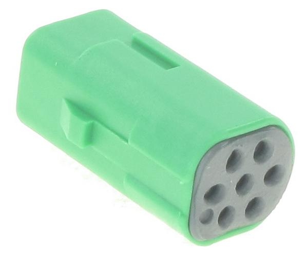

Die 1000Watt Monster-Verbinder die am Pedelec verwendet werden,
IGN ärgert sich immer über deren Baugröße, sieht voll Shice aus...
Die hier könnten ein Schmankerl für Jayne sein, Stichwort Anhänger
kompakter Einspur oder größerer Zweispur sei dahingestellt...
7-Pole maximal 5A würden wahlweise für das Topcase oder den Anhänger reichen.
Soll ja auch Nachbaubar, einfach und zuverlässig bleiben...
Die Kosten für das Paar bleiben mit rund 10 € noch im Rahmen.
Die AMP Mini Multilock zählen zu den
weltweit kleinsten wasserdichten Steckverbindern.
