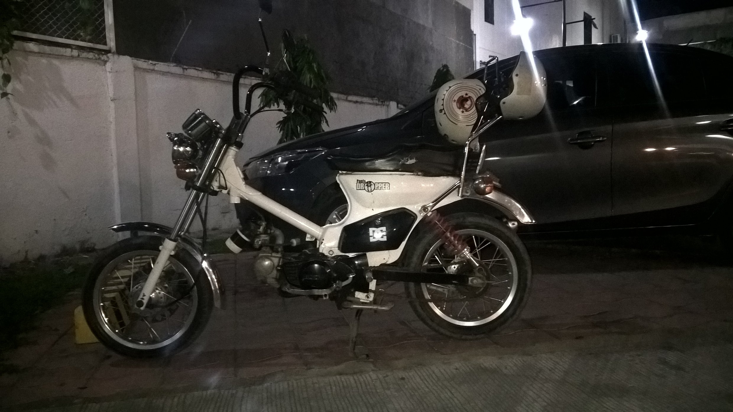

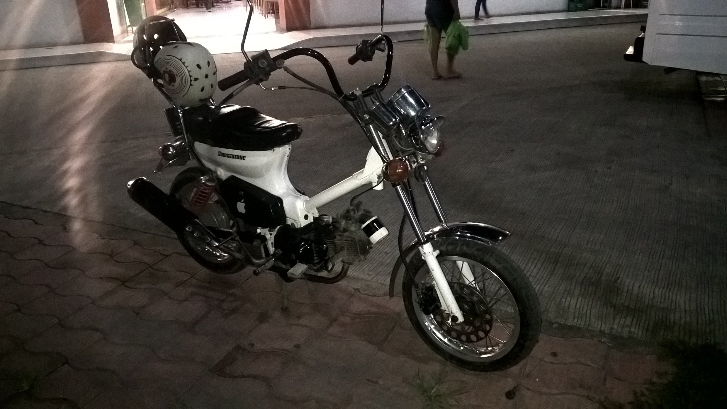

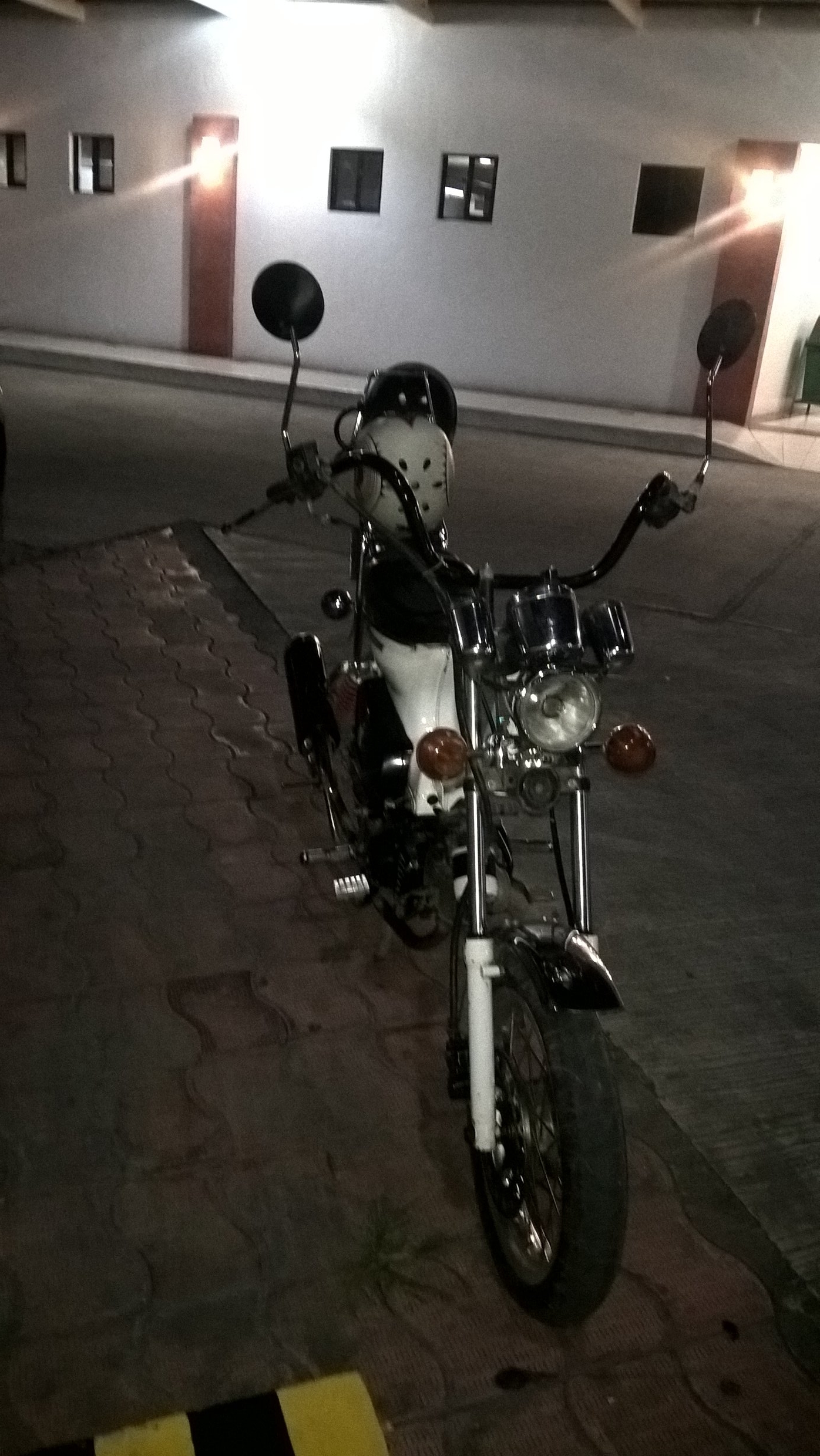

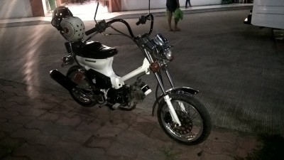

Re: Innova Umbau, ein paar technische Fragen
aede2k hat geschrieben:
Sa 22. Jun 2019, 12:33

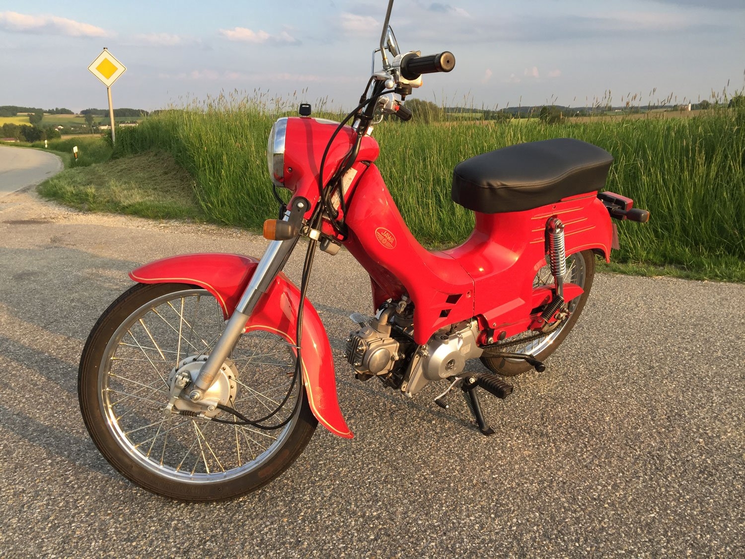

Ich bin gerade dran meine Innova etwas umzubauen, die gute wird nackig 8-)
Mal schauen wie Ernst es dir damit ist.
Hier ist der Massstab:
Man beachte die Details wie VR Bremse usw.
Und wenns etwas mehr sein darf, wie wärs mit sowas?
Beitrag von Remä »
:shock:
Genau so , wie die weisse, soll meine Inno mal ausehen :up2:
Schäm dich Innova Racer damit raubst du mir den Schlaf :motzen:
Sind das Teile einer Honda CM oder Yamaha SR?
Gruss Remä
Zuletzt geändert von Remä am Mo 1. Jul 2019, 13:02, insgesamt 1-mal geändert.
Beiträge: 7211
Scherzkeks, das ist ein ganz anderes Moped :aetsch:
