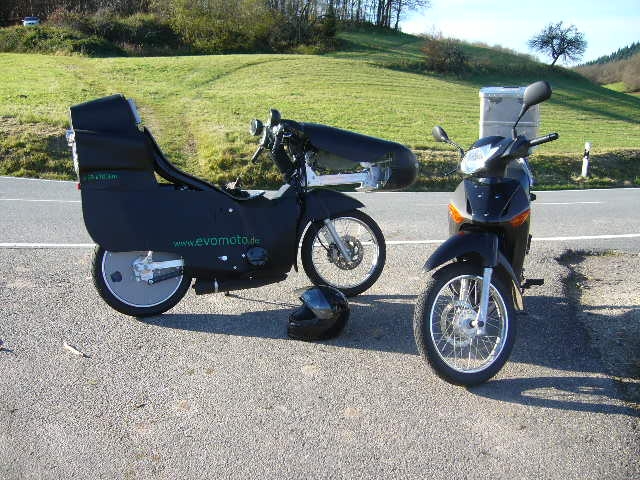

Done #30 hat geschrieben:War am Freitag mal wieder mit Vaters Piaggio X7 unterwegs. Schön gemütlich kann man damit schon fahren, aber wehe man will die Kiste fliegen lassen. Geradeaus geht ja noch, aber ich wusste gar nicht, dass das Allgäu und Oberschwaben so viele uiuiuiui-Kurven hat.
Die X7 (ist doch die im Hintergrund?) sieht gar nicht so Hüftlam aus. Da hätte ich den Jungs in Pontedera mehr Know-how zugetraut.

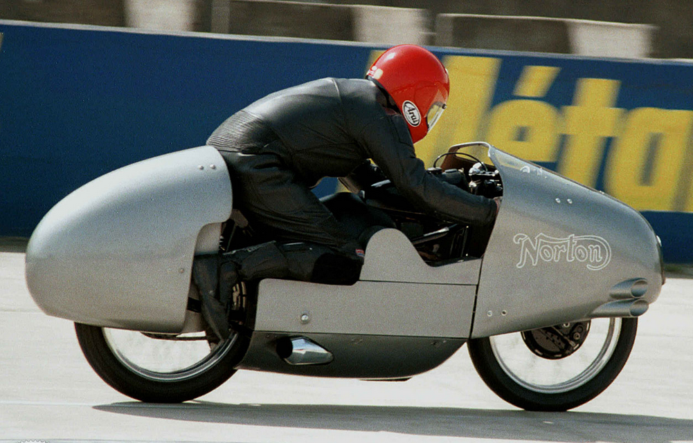

...habe gerade das hier vor Augen zum Thema Verkleidung,
würde mir mal gut gefallen mit Inno-Motor.
....so...
das habe ich gestern als Entwurf ausprobiert und erstmal Bilder einbinden gelernt.
Will es nochmal checken und gerade losschicken-
da lese ich , daß Norton die Ziellinie gekreuzt hat.
Das berührt mich und ich bin sicher,
daß ihn dahinter "alle herzlich willkommen heißen"
-ganz so,wie er es hier im Forum so freundlich bei jedem Beitrag schrieb.
Danke,Du Sieger, :clap:
möchte Dir die Bilder widmen :)
Re: Low Budget Projekt: Die 2-Liter RT
Hänge schon seit Stunden über seinen Beiträgen...und drück einen Kolben mit Tränen nach dem nächsten...
Diese Werks-Stromlinienmaschine kannte er garantiert...

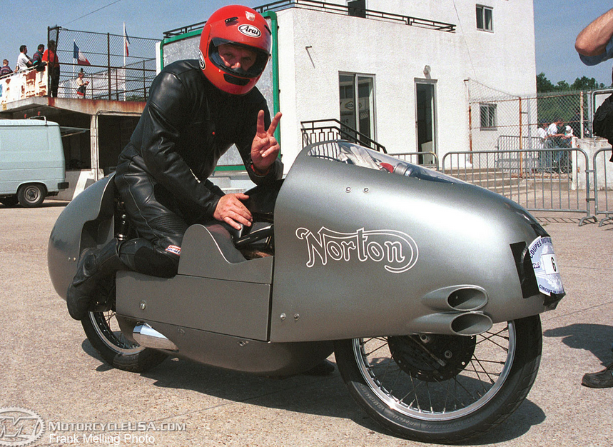

Die evomoto natürlich auch... hier 2010 mit Norton's Ex, der jungfräulichen RT von Done.

Done #30 hat geschrieben: Bild
Sehr geschickter Ausgleich für das hohe Gewicht der Verkleidung.
Kommt sehr gut bei jedem Mopedtreffen :laugh2:
