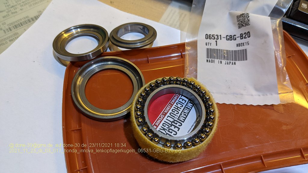

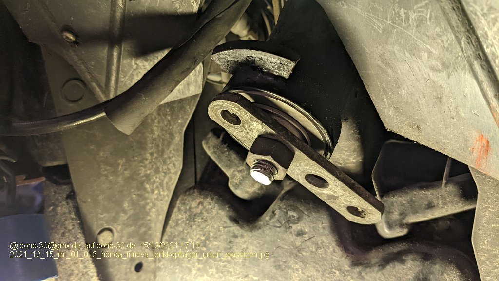

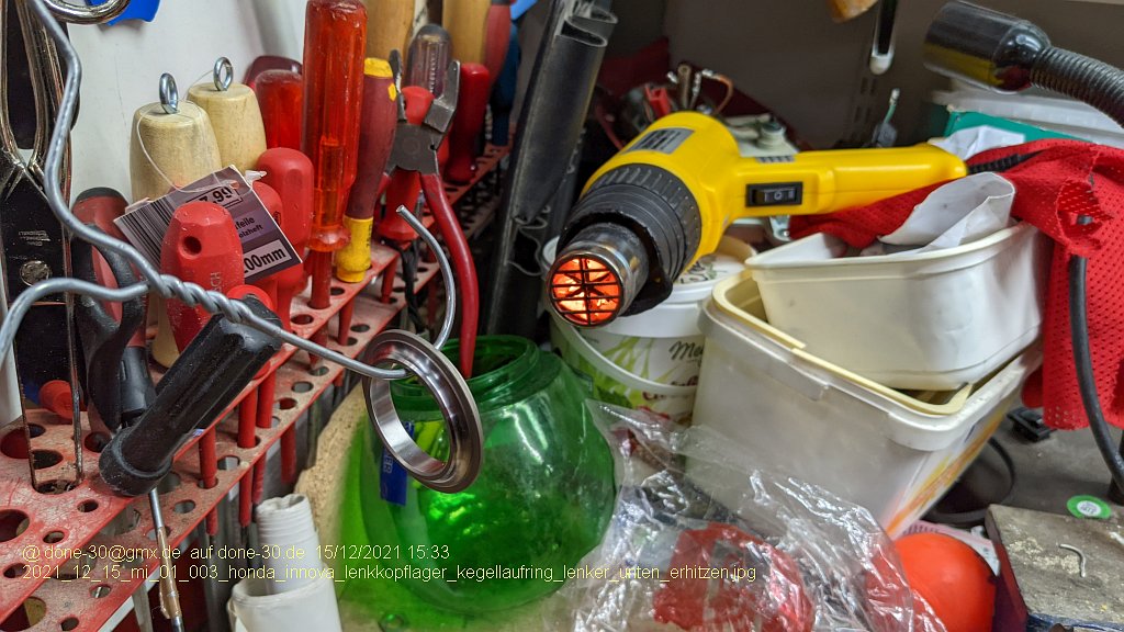

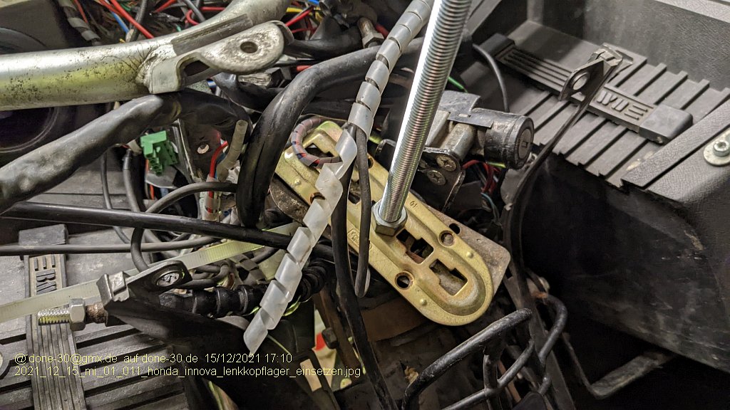

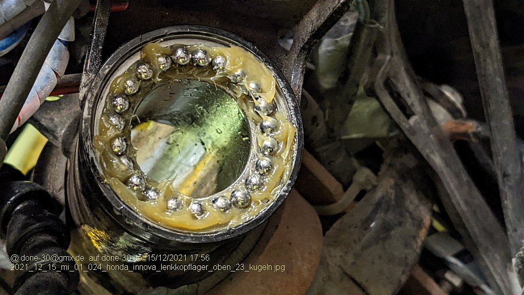

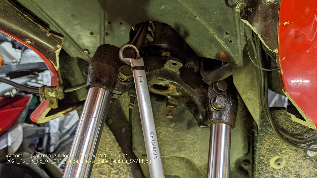

Diese Woche kam ich endlich dazu die Lenkkopflager zu tauschen. Die Schalen vom griechisch/asiatischen Aftersalesmarkt, die Kugeln original vom FHH.
Kaltes Wetter und Heißluftfön sind hilfreich: Wurde nur fürs Foto so fahrlässig abgelegt.
So ganz ausgereift ist die Montagelösung mit der Gewindestange leider doch nicht. Es braucht doch was zum Zentrieren
Egal, again what learned, wie der Franzose sagt
Mit Fett nicht sparen
Federbeine ran

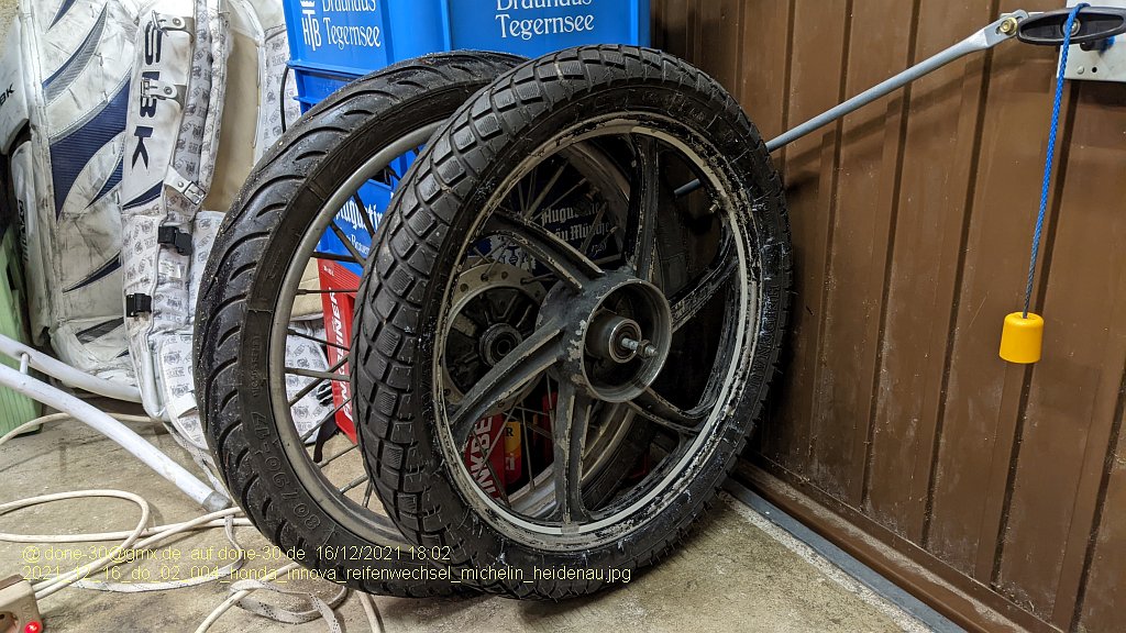

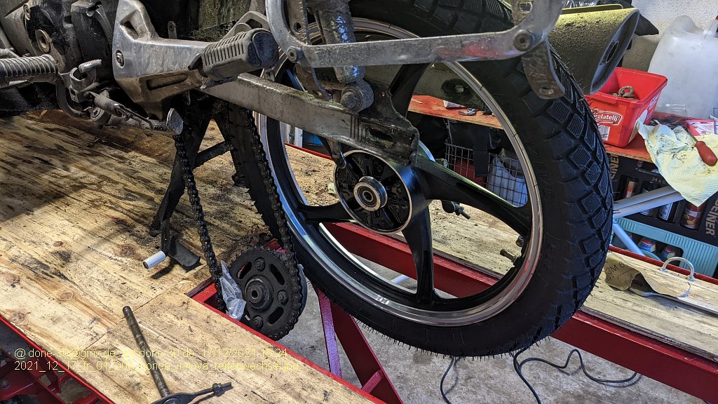

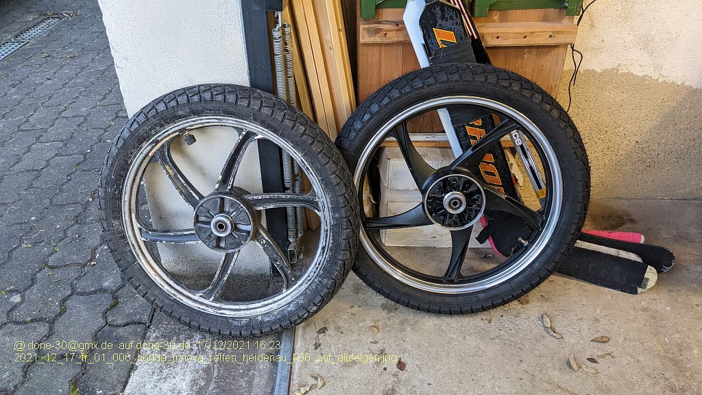

Dann kamen die Michelins mit den rostgefährdeten Stahlfelgen runter und K66 auf Alufelgen drauf. Hinten der gebrauchte von Ralf/NORTON auf. Posthume Familienzusammenführung also.
Ralfs Schlappen wollte aber mit Schlauch nicht so recht auf die Alufelge passen, ohne dass es einem auf der Fahrt die Plomben rausschüttelt. Die Inno muss am WE arbeiten. Also wurde schnell auf Böckis bereitliegende neue Schlauchlosalufelge mit einem neuen K66 umgerüstet.
Wieder mal bewahrheit sich die Aussage, dass man mit Hebebühne mal schnell Dinge erledigt, die der Prokrastinateur sonst ewig vor sich herschieben würde
War dann auch heut gleich im Einsatz. Heimspiel, also nur Kurzstrecke.
Fährt sich aber echt prima, so steht einem Einsatz morgen ins Oberschwäbische nichts im Wege. Und die andere Alufelge wird auch auf Schlauchlos umgebaut

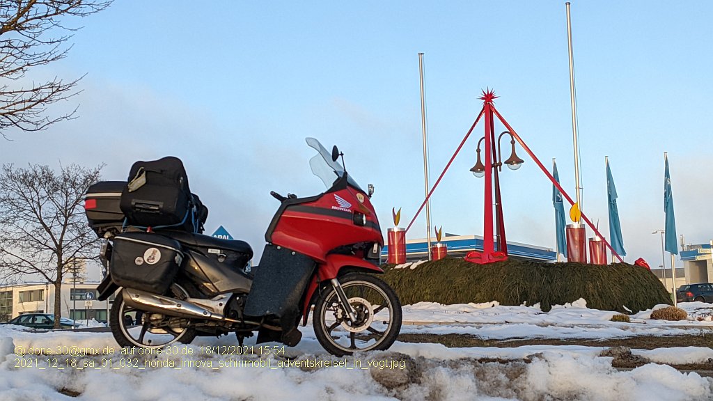

Romantik pur:

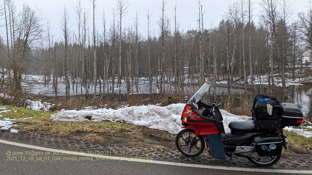

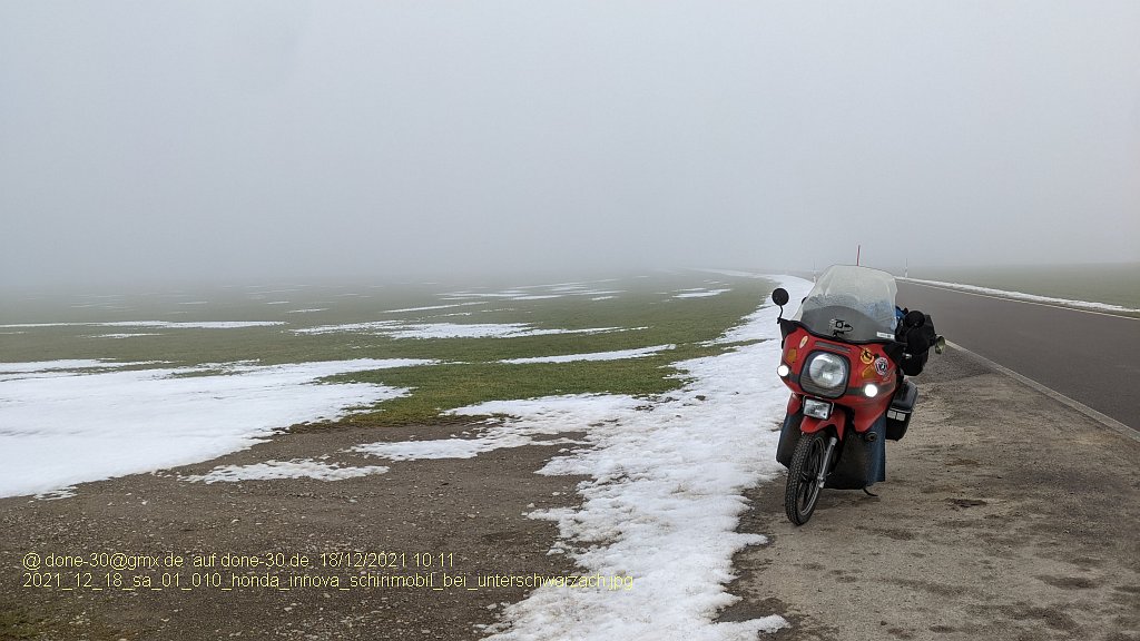

Nebel und Temperaturen um den Gefrierpunkt machen einem im A4 hinter der RT-Kanzel nichts aus.
Selbst ohne Heizgriffe und Lenkerstulpen wars sehr angenehm. Die meisten Straßen trocken und salzarm
Allerdings verwirrte mich irgendwann, dass Entgegenkommende aufblendeten, obwohl ich den Scheinwerfer schon weit runtergedreht hatte. Des Rätsels Lösung: Eis.
Mit LEDs wirds da vorne nicht mehr warm wie mit Halogenheizung und das Licht wird wild gestreut. Ok, muss man wissen.
Nachmittags kam die Sonne raus und dann wars dann an Romatik nicht mehr zu überbieten. Ein Landwirt schaute nach seinen Feldern.

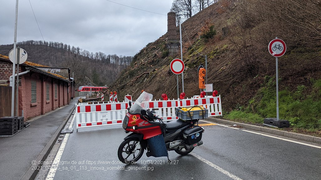

Der überholte Originalmotor meiner Inno wollte abgeholt werden. Bei Schietwetter, zumindest am Rückweg, wurde kräftig Porto gespart.
Schon auf der Anfahrt war mir mulmig zumute. Dones Opa sagte mal: "Was man den Hängen und Bergen antut, das rächt sich irgendwann im Tal."
Trotzdem eine klasse Tour mit dem längst fälligen Besuch an Reinhards Ruhestätte

Lenkkopflager gingen, kamen, gingen wieder und sind jetzt neu. Diesmal Hondakugeln in Aftermarketschalen, ein Versuch. Egal, die Beschaffungstour zu Paul war eine der wenigen Mehrtagesausfahrten. Auch hier: Der Besuch an Ralf/Nortons Grab in Feudenheim mehr Bedürfnis als Pflicht.
