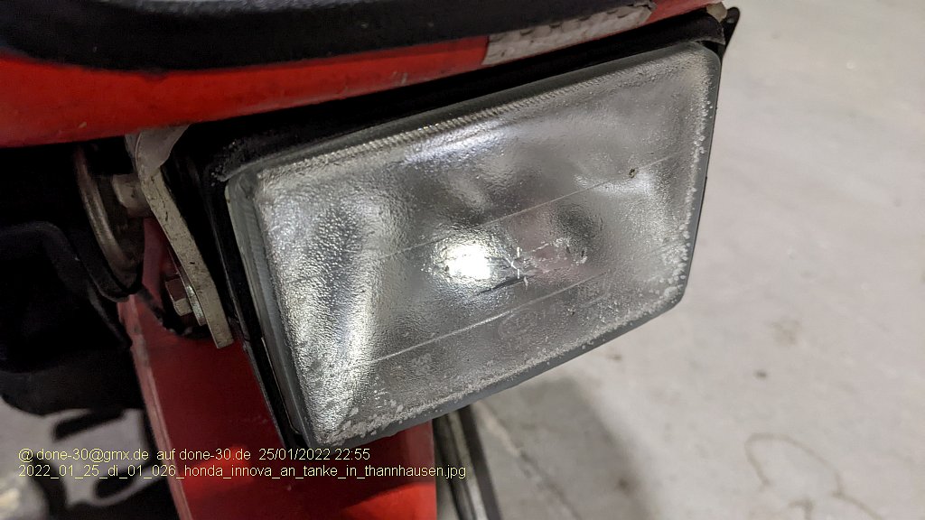

Aufblendender Gegenverkehr deutet darauf hin, das die Verkleidung ihre Arbeit tut und alle Unbilden vom Fahrer fern hält. Der durchkreuzte Nebel schlägt sich als Eispanzer auf den Scheinwerfern nieder. Die LEDs können den nicht wegschmelzen. So wird die Streuscheibe und damit das Scheinwerferlicht recht diffus.

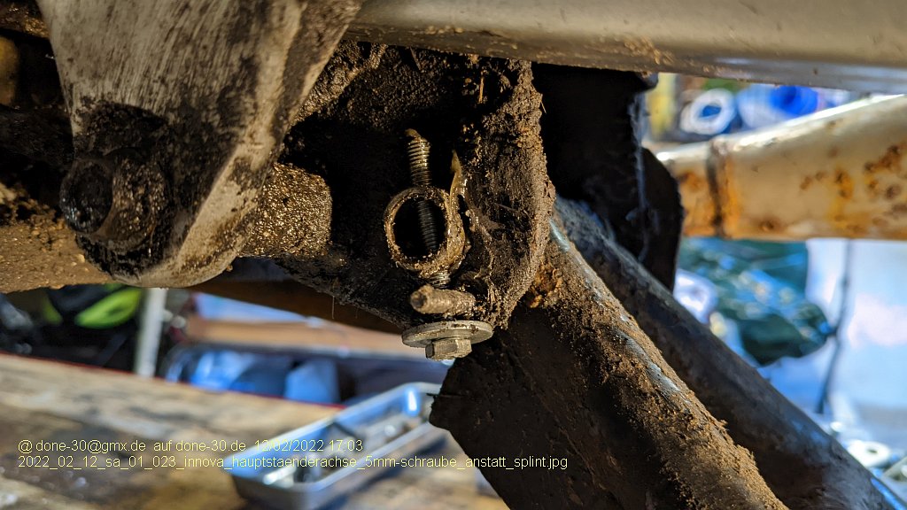

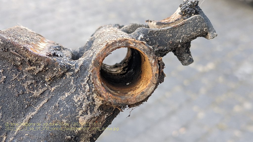

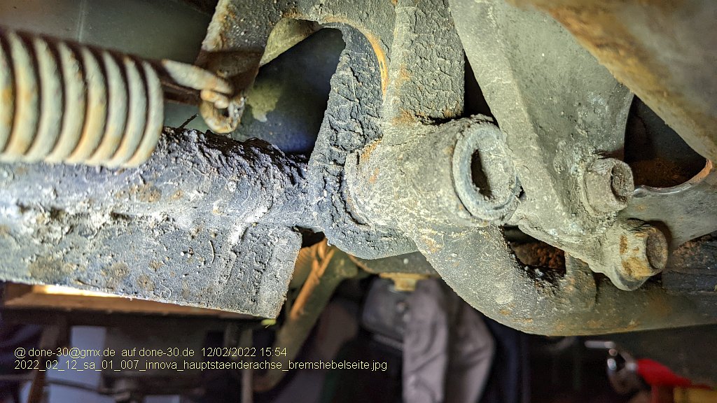

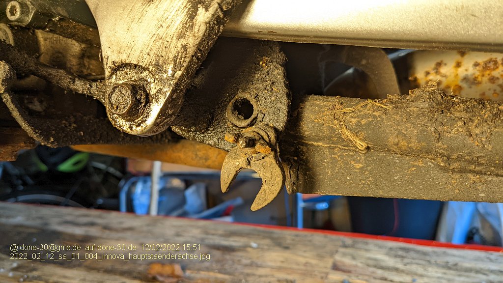

Dabei fiel auch der Blick auf die Hauptständerwelle.
Mist, die dreht sich wieder mit, trotz Gabelschlüssel am linken Ende. Den Splint als Verdrehschutz hatte es abgeschert, die Welle war nach rechts gerutscht. Raus kann sie nicht, da der Soziusratsenträgerals Anschlag dient. Immerhin ... ok .... Das Ding muss man alle zwei Monate mit Fett, Öl etc einjauchen, und trotzdem kann es sein, dass man den Moment verpasst.... egal.... Lebbe geht weiter
Hab grad dazu keinen Bock. Muss das Schraubenloch dicht bekommen.

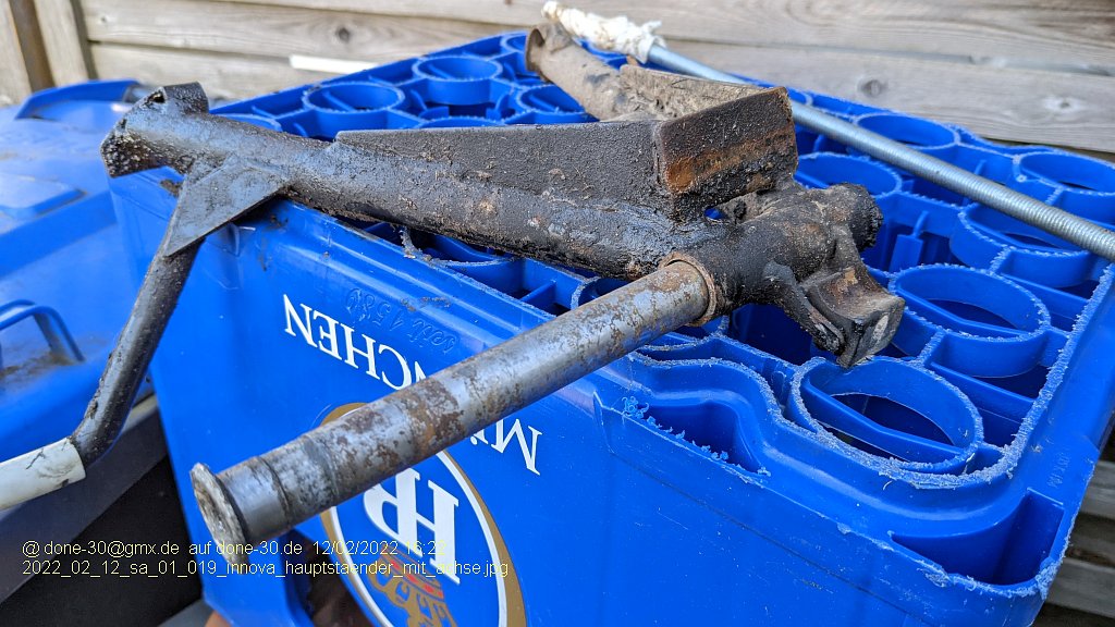

Bevor es losging hab ich mich vergewissert, dass noch ein Sortiment Hauptständerachsen vorrätig ist. Tatsächlich noch so viele, dass ich sie sogar verkaufen muss. Hauptständer auch noch

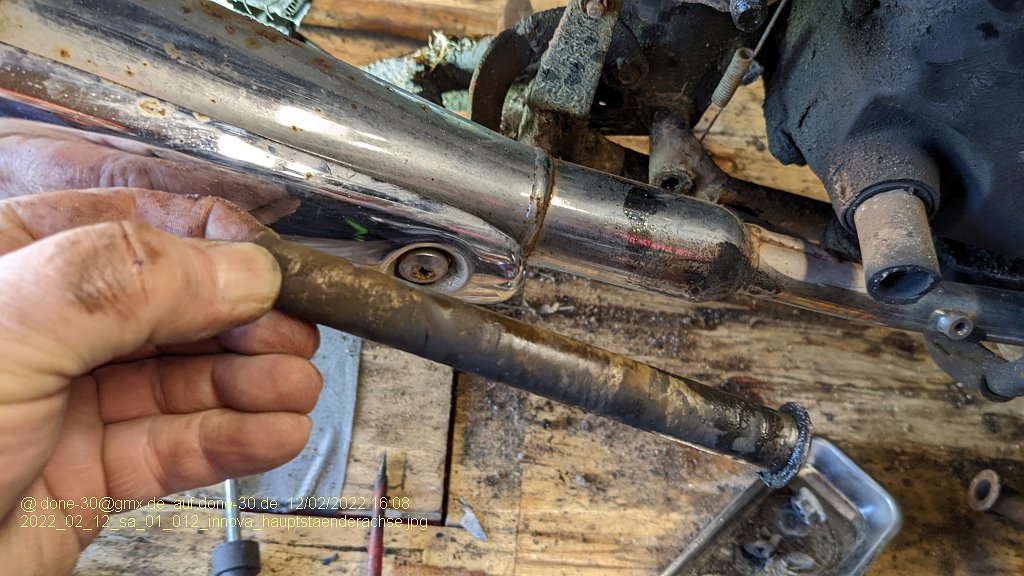

Hier von links die nach rechts durchgerutschte Hauptstaenderwelle. Der Splint war ab, da kann der Gabelschlüsselkopf nichts mehr halten

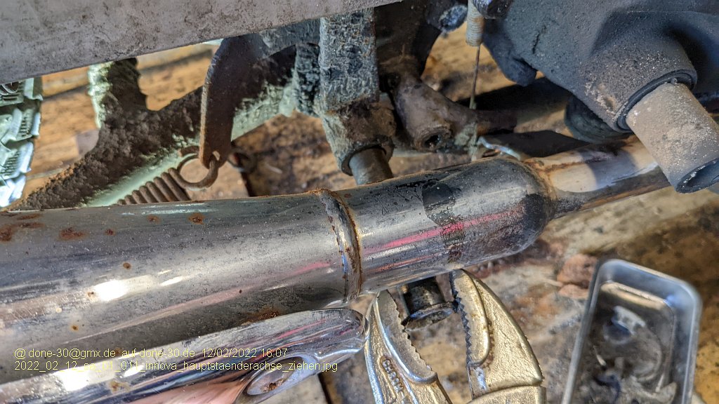

Was bei der Priorität dieser Arbeit gern außer acht gelassen wird: Auf der Welle läuft rechts auch noch der Fußbremshebel.

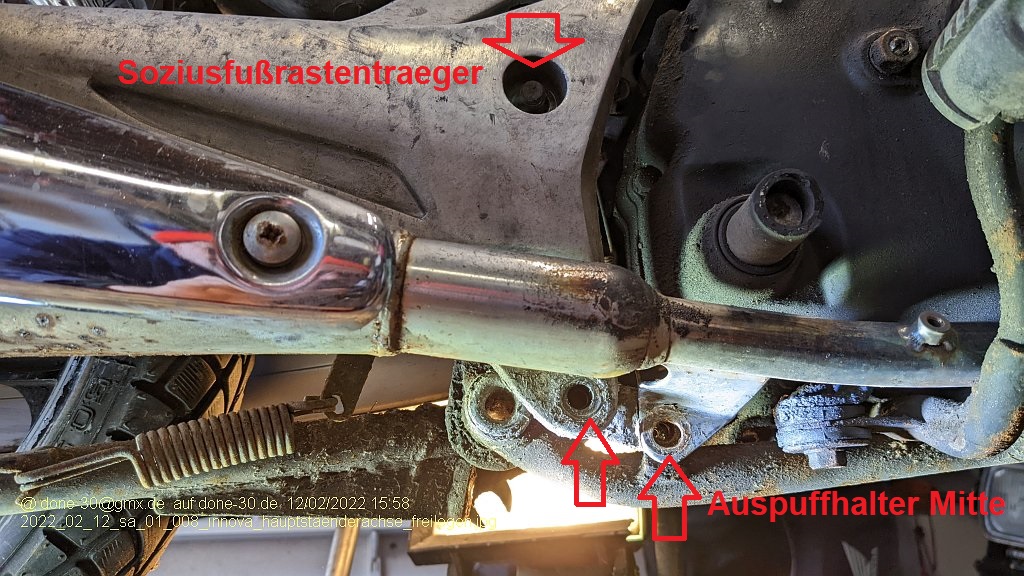

Auf der rechten Seite muss einiges weg. Bei mir reichte es den Auspuff hinten zu lösen, sowie unten in der Mitte. Auspuff gegen Runterfallen sichern. Aber er liegt im Normalfall auf dem Fußrastenträger auf.
Dann die beiden Schrauben für den Soziusfußrastentraeger und man kann die Achse ziehen. Wenns noch nicht zu spät ist. Falls es hier hakt sollte man sich gedanklich schon mal auf einer neue Welle einstellen.
Ich hatte Glück: So sieht eine gut erhaltenen Hauptständerwelle aus
So sein Plätzchen im Hauptständer
Rost, Schmodder, sonstigen Gilb, Dreck und Unrat beseitigen und Checken, ob die Welle wieder flutscht

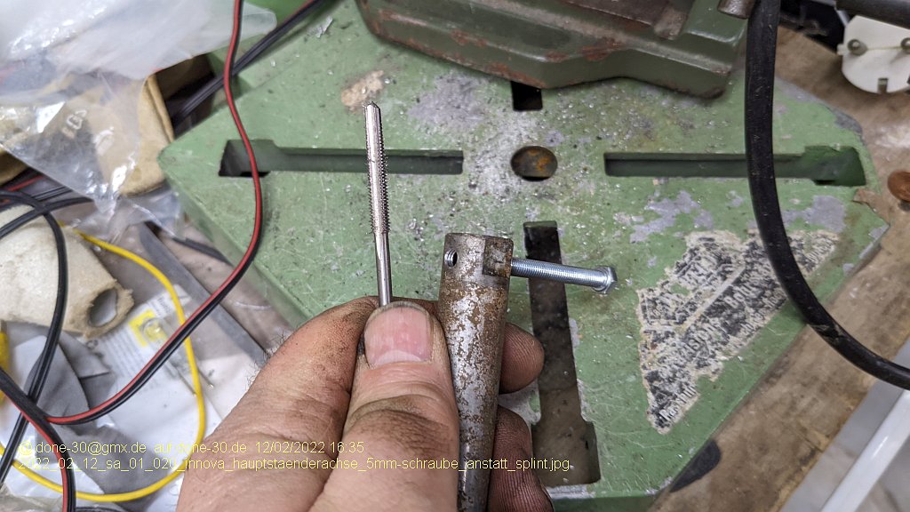

Anstatt des Splints als Rausrutsch- und Verdrehsicherung hab ich ein 5mm-Geweinde reingeschnitten

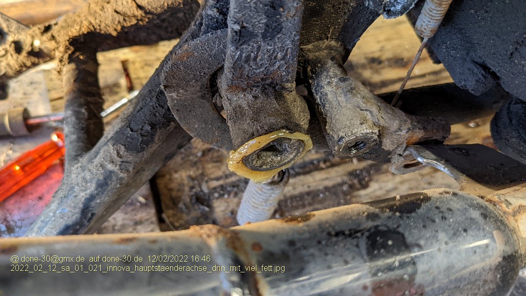

Und dann das ganze mit viel Fett wieder zusammengesteckt
Achse links mit der Verdrehschutzsschraube gut verspannt.

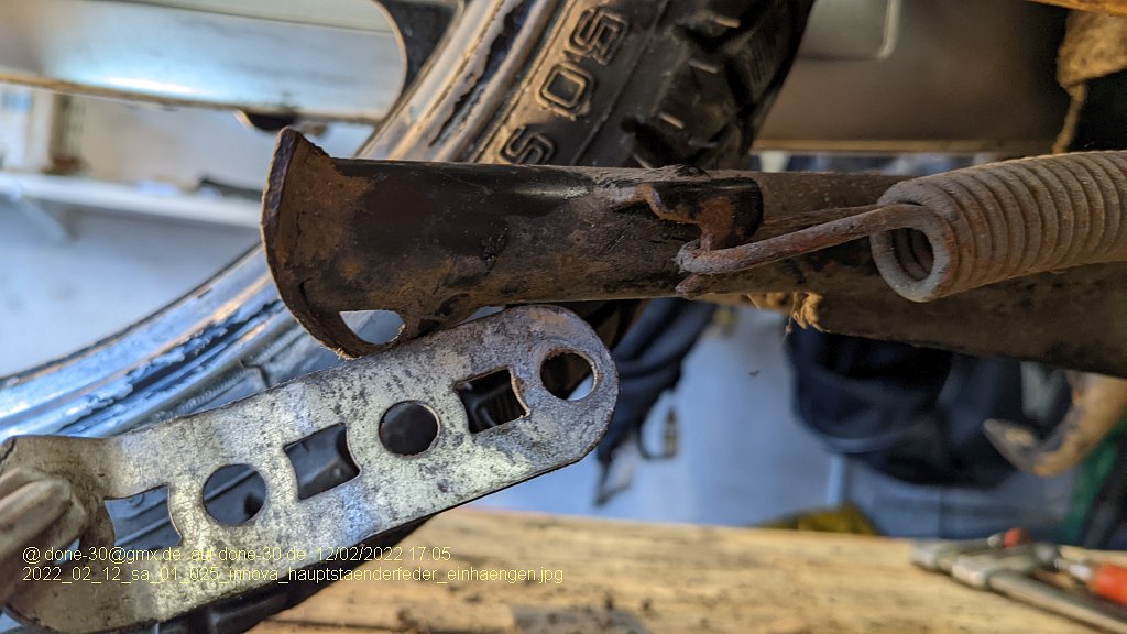

Federn einhängen
