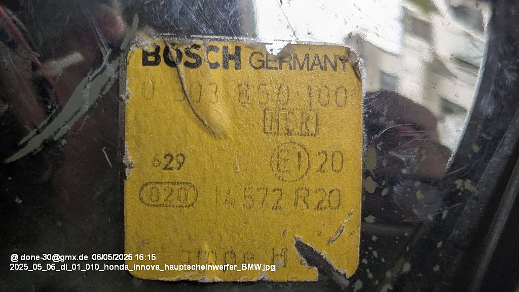

Ich war auch zur HU und Eintragen der Michelin Pilot ( Vorderreifengröße ja abweichend Serie)da die Freigaben bei abweichender Reifengröße ja nicht mehr gelten
.Eintragung hat 80€ gekostet +j etzt noch die Gebühren beim Landratsamt wegen neuem Fahrzeugschein
Aber wenigstens wurde nicht nur der Michelin eingetragen sondern generell Vorne 70/9017

Haben die Graukittel die Scheinwerfernummer kontrolliert ?
Wie mußtes Du beweisen das der LED umbau legal ist ?
- Beiträge: 13200
Das war Germany in a Nutshell, also slapstick pur. Außenstehenden einfach nicht vermittelbar.
In der Freigabe ist die BMW R 100 und die Kennnummer des BMW-Scheinwerfers aufgeführt.
Der erste, völlig überforderte Graukittel erklärte mir, dass sich die Freigabe auf das Fahrzeug, also eine BMW R 100 beziehe. Eine Innova sei definitiv keine BMW, sondern in meinem Fall nur eine Verkleidung davon drangebaut. Ich müsse den Scheinwerfer der Innova einbauen und eine explizite Freigabe für die Innova nachweisen. Alles andere führe zum Erlöschen der Betriebserlaubnis, also ein schwerwiegender Mangel und er könne somit keine Plakette ausstellen.
Hab ihm erklärt, dass u.a. der erbärmliche Inno-Reflektor ein Grund für den Umbau auf die BMW Kanzel war und ich da definitiv nicht auf den Innoscheinwerfer zurückbauen werde. Ich hätte aber eine 35 W H4 dabei, die könnte ich binnen Minuten einbauen und dann könne er mir dann erklären versuchen, dass das dann besser und vor allem verkehrssicherer sei, als meine Lösung.
Fazit:
Ingenieurswissen und -fähigkeiten dürfen nicht mehr angewendet werden. Das sind nur noch Buchhalter, die nach Aktenlage entscheiden. Das kann irgenwann auch eine KI.
Ich musste mich zwischenzeitlich so beherrschen. Ein erfahrener Kollege übernahm dann und alles war gut. Fast alles, bei den Federbeinen muss ich noch bei, die schwitzen ganz leicht.
Eingetragen ist bezüglich der LEDs nichts. Das hätte nochmal extra gekostet. Aber es ist mir klar, dass ich bei schlecht gelaunten Gegenüber weiterhin zukünftig mit solchen Diskussionen rechnen muss. Also zumindest alle zwei Jahre.
91€ hats gekostet. Augsburger Puppenkiste wäre billiger gewesen

Das ist genau auch mein Wissensstand
Solange keine Fahrzeugspezifische Zulassung der Leuchtmittel vorliegt, machen die Prüfer gleich dicht.
Das ist so ärgerlich, da fragt man, wozu sie studiert haben, wenn sie sowieso nur ihre Buchstaben herunterleiern

Da hast Du aber Glück gehabt. denn wenn der Prüfer jetzt konsequent böse gewesen wäre, hätte er bei allen Möglichkeiten die zur Verfügung stehen, jetzt noch erklären können, daß die BMW Geschichte nicht für die 35 W "Birne" zugelassen wäre und dort eine 55/60 W H4 reingehört.Done #30 hat geschrieben: ↑Mi 7. Mai 2025, 11:25Hab ihm erklärt, dass u.a. der erbärmliche Inno-Reflektor ein Grund für den Umbau auf die BMW Kanzel war und ich da definitiv nicht auf den Innoscheinwerfer zurückbauen werde. Ich hätte aber eine 35 W H4 dabei, die könnte ich binnen Minuten einbauen und dann könne er mir dann erklären versuchen, dass das dann besser und vor allem verkehrssicherer sei, als meine Lösung.
Dann wärst Du los, hättest ein solches Teil verbaut und bei der Nachkontrolle wäre rausgekommen, daß für die Inno die 35 W H4 reingehört.
Egal, nur so was übrigens relativ neu ist, ist daß es wohl nur noch eine Nachprüfung für ca 20 Euro gibt und wenn die versemmelt ist, dann ist die nächste Vorstellung wieder eine volle HU für ca 90 Euro.
Mal sehen, was mich in näherer Zukunft also im Juni erwartet, bei mir stehen 9 Fahrzeuge mit HU Fälligkeit 4/25 an.

solange das nicht eingetragen ist kriegst du nie Ruhe. Aus dem Grund hab ich den LED Zusatzscheinwerfer an der Inno verbaut. Beim Vorfahren einfach ein Säckchen drüber und schon war der Graukittel zufrieden.
Ich hab über 50 Jahre mit Graukittel zu tun. zT. mehr als 100 mal pro Jahr. Die waren bei Abweichungen von der Serie schon immer so. Allerdings kann man den einen oder anderen auch überzeugen. Meine Kofferhalter an der Inno ist Eigenbau und wird problemlos und ohne Teilgutachten akzeptiert. Bei einer Polizeikontrolle auf der Solitude meckerte einer an den Koffern rum bis ich ihm sagte er kann ruhig auf den Koffer steigen sowas kann man nicht als Zubehör kaufen. Er peilte noch Richtung Lenker - die dürfen ohne Gutachten nicht breiter sein - ja weiß ich passt aber. Darauf hin war er zufrieden.

Bastl, wir lassen uns zu viel gefallen. Jährlicher TÜV für ältere Autos und Mopeds ist einfach fachlich Quatsch. Genau so wie eine Verbesserung der Beleuchtung zur Inno Funzel zu beanstanden wenn die LED Lampen zugelassen sind und der Lichtkegel stimmt. Eigentlich hätte Honda für die Inno Funzel keine Zulassung bekommen dürfen. Die H4 Lampe hält ein Leben lang warum? weil sie überwiegend in Unterspannung betrieben wird.
Seit ich den Zusatzscheinwerfer mit 25Watt LED in Betrieb habe bin ich nie mehr in unbeleuchteten Tunnel wie zB.dem Gavia in Richtung Wand gefahren.
