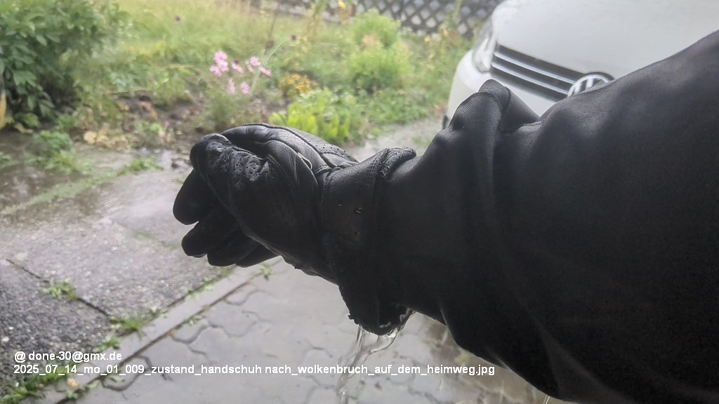

Auf dem Heimweg von der Arbeit bin ich in den Wolkenbruch meines Lebens geraten und hatte keine Chance da wieder raus zu kommen. Also einfach weiter.
Zuhause dann schwappte was in den Klamotten.
Dann noch den Ärmel leeren
Dann war ich erst zuhause und noch lange nicht in Füssen. Also komplett umziehen. Ich hab nur eine leichte Sommergarnitur, als mussten die Winterklamotten angezogen werden. und anbetracht des weiter ungemütlichen Wetters auch noch das Regenzeug drüber.

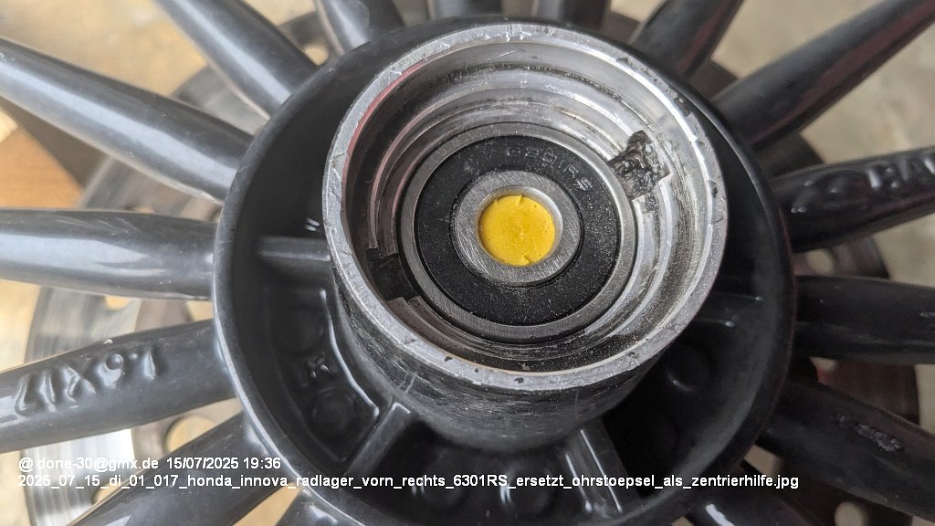

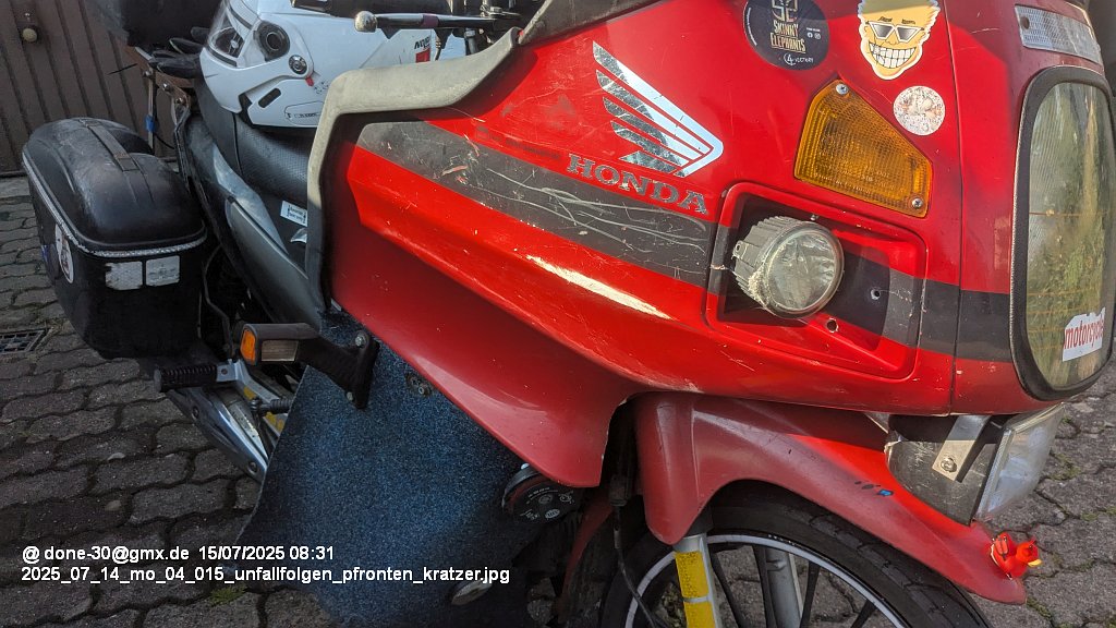

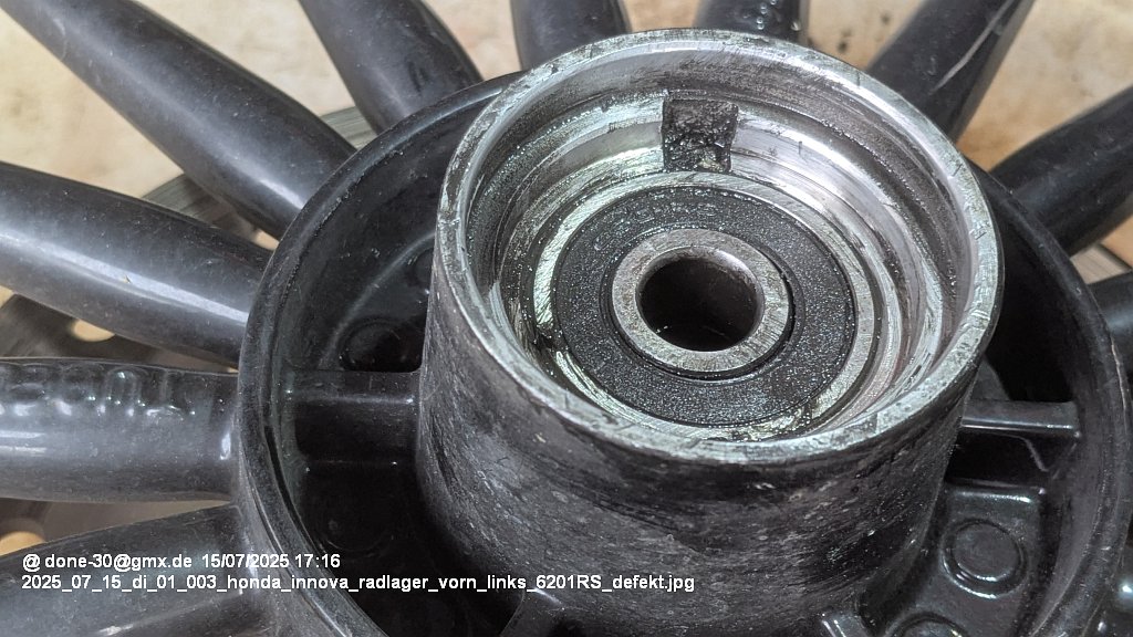

Heut morgen dan Schaden betrachtet: Sitzbankaufhängung zerfetzt, Spiegel rechts mit Riss und ein paar Schrammen an der Verkleidung und Tagfahrleuchten
Also ab zur Arbeit mit dem Ding. Aber obwohl die Straßen heute trocken waren fühlte sich die Maschine vornerum instabil an. Zuhaus dann rauf auf die Hebebühne und genaue Diagnose. Alles schien stabil

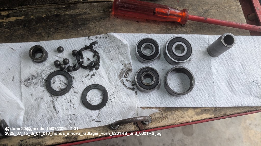

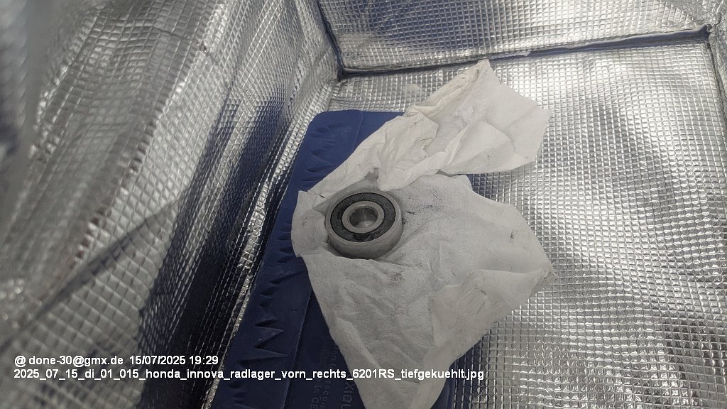

Erst beim Demontieren konnte ich das Spiel im Vorderradlager feststellen.
Da hats den ganzen Käfig zerlegt:
Einbau der neuen Lager nach einer Stunde im Tiefkühlfach ging dann fast leichter, als das vorherige Rausschlagen: Zwischenzeitlich wurde auch der Ölwechsel nach 4685km, also knapp zwei Monaten erledigt
Ein Ohrstöpsel diente als Zentrierhilfe für die Distanzhülse
Fazit des Tages:
Das Radlager war wohl schon hinüber als nach der Autobahnetappe ich in Füssen los fuhr. Es sorgte dafür, dass ich nicht wie sonst, die Kiste binär durchs Allgäu prügelte und nur bei minimaler Geschwindigkeit auf der rutschigen Stelle stürzte.
Bei Autobahntempo, also über 70km lag das Moped stabil, aber der Sturz veranlasste mich zu einer genaueren Kontrolle
Soviel Scheisse und Dusel gleichzeitig kann man gar nicht haben. Manchmal bekomme ich Angst vor mir selber.
Fazit des Tages:

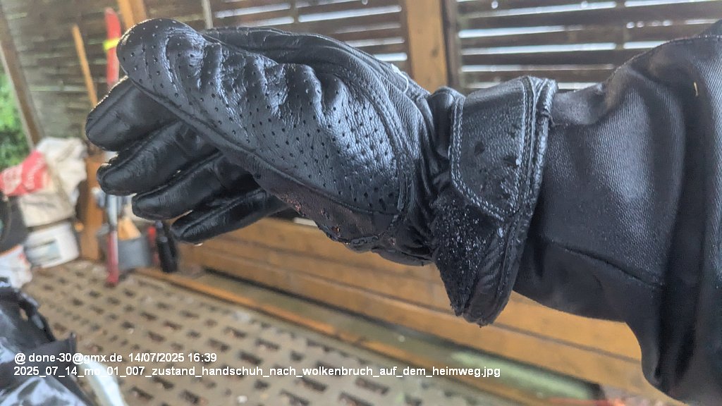

Von wo kam den das Wasser in die Ärmel ?
bei Regen immer die Handschuhe in die Ärmel dann läuft das Wasser daran ab.
Bei Trockenheit natürlich andersrum
