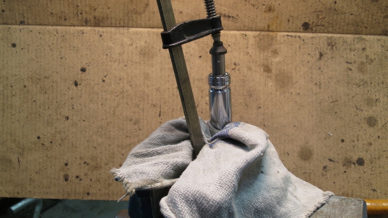

Done #30 hat geschrieben:
Der obere Gabelverschluß, das ist vielleicht eine Frickelei mit dem Sicherungsring, wenn man alleine ist. Gibts da einen Trick?
Gabelverschluß öffnen , ganz einfach,
hier der Trick , geht ganz Easy :
Beiträge: 13196
Re: Low Budget Projekt: Die 2-Liter RT
ok, ja, so gehts auch. Mir ist die ganze Federspannerei immer etwas suspekt, seit mir mal eine Feder von 127er Fiat durch die Grube gedonnert ist. Glücklicherweise war niemand unten.
