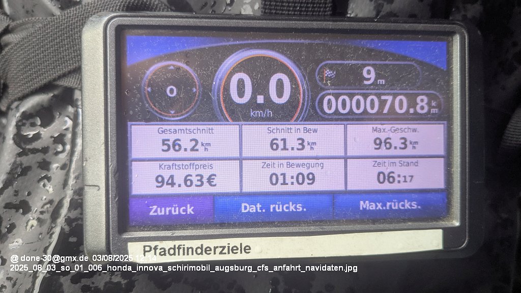

Jayne wurde die letzten Tage etwas vernachlässigt und nach dem Schlittschuhfahren in Augsburg sollte die Gelegenheit zu einer Runde um die oberbayerischen Seen im Pfaffenwinkel genutzt werden
Aber schon die Anfahrt war sehr spannend.
Die letzten drei Kilometer vorm Stadion hats mich noch erwischt, aber nicht schlimm

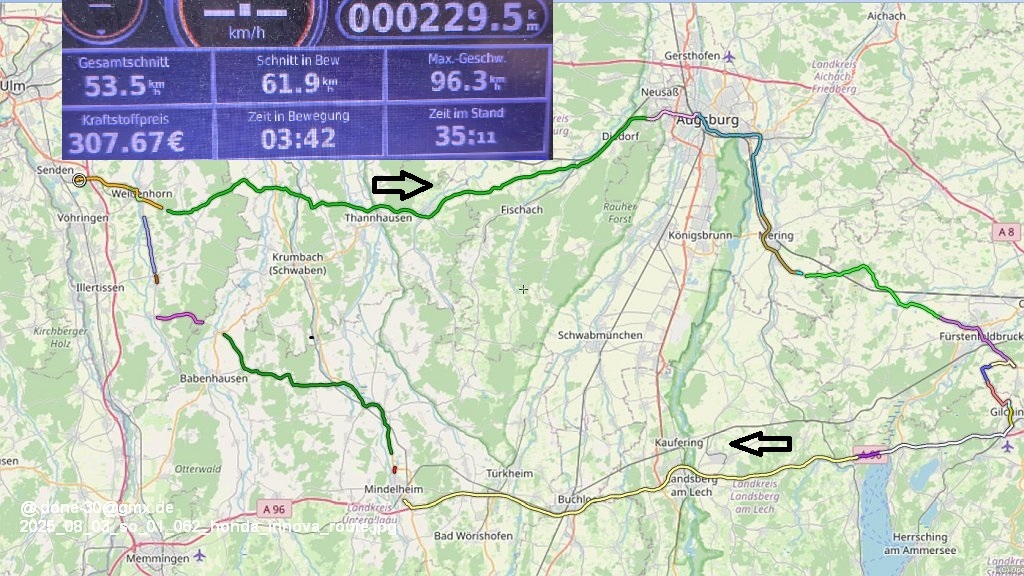

Schlechtes Wetter erhöht die Kilometerleistung. Der Landstraßenschnitt deutet an, dass unterwegs nur wenige Pausen gemacht wurden.

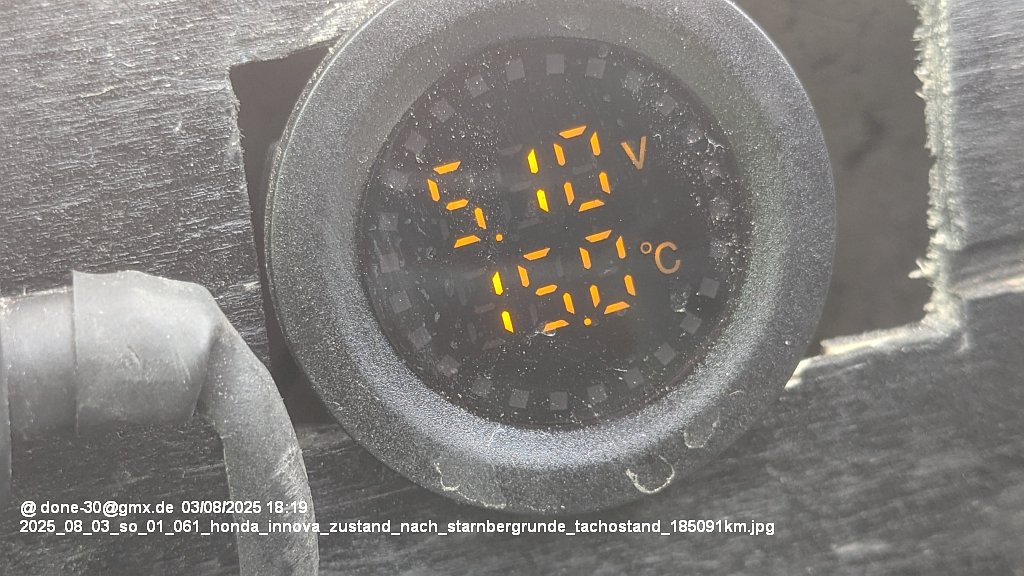

Kurz darauf brach die Bordspannung auf deutlich unter 10V zusammen. Mit der vor mir liegenden Regenwand bei Gilching war auch nicht zu spaßen,
also Abbruch und auf direktestem Weg nach Hause, was auch mit den letzten freien Elektronen an Bord gut klappte. Es wäre wohl keine 10km mehr weiter gut gegangen.
Die A96 wurde noch ordentlich runtergewaschen als ich dort unterwegs war. Die unterbrochene Strecke zeigt, wo das Cockpit und damit die die Navis ohne Strom waren.
Aktuell hängt die Kiste am Ladegerät. Diagnose gibts noch keine, aber ich hab die Batterie im Verdacht, die mir vor ein Paar Wochen in Paris in die Tiefentladung rutschte.

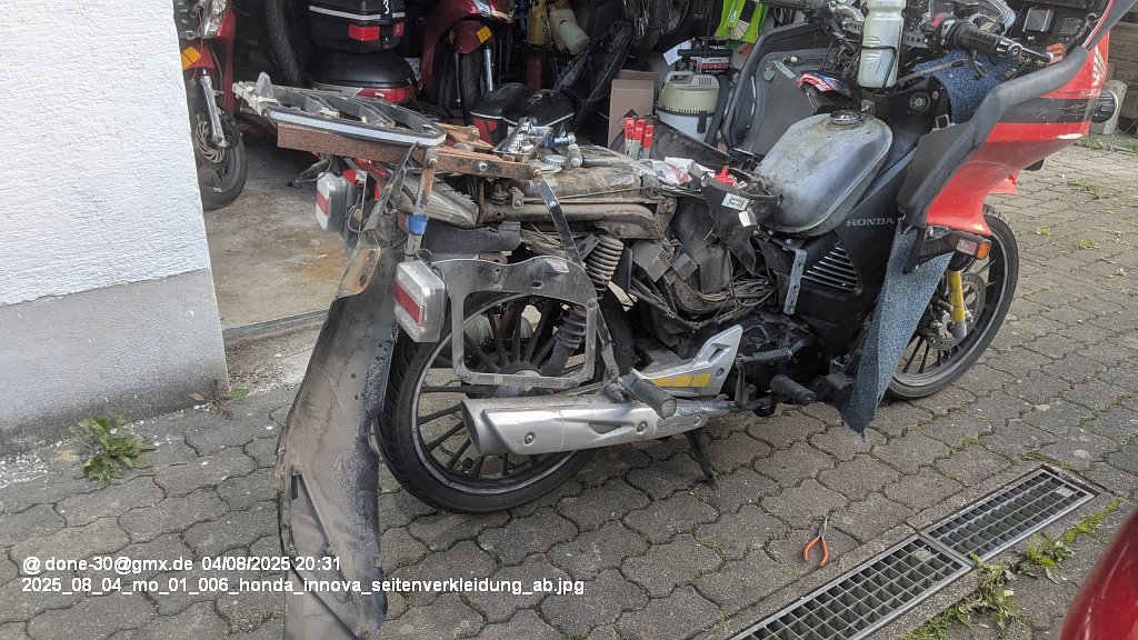

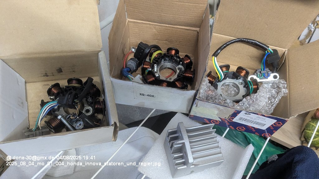

Hab doch noch einen Regler gefunden und ein paar Statoren

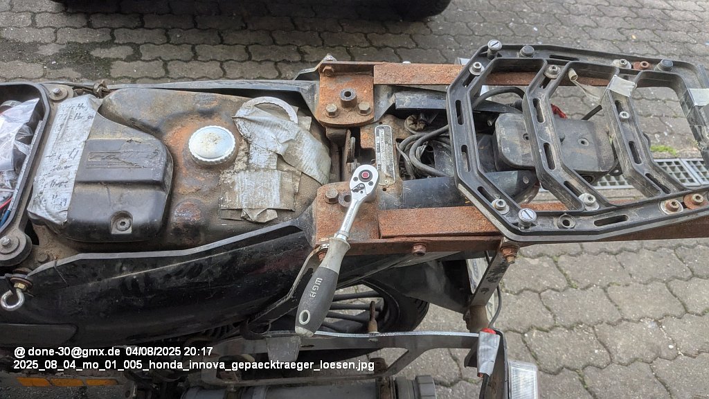

Hatte ich schon mal erwähnt, dass der Verkleidungsdesigner der innova niemals mein bester Freund sein wird?
watenschit. Bei warmem Wetter kann man das mal machen

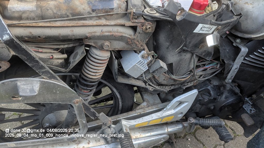

Neuer Regler rein
Leider bleibt das Fehlerbild dasselbe: Fahrlicht funktioniert, Rest funktioniert auch dank frisch geladener Batterie. Aber Bei Motorlauf erfolgt keine Erhöhung der Bordspannung

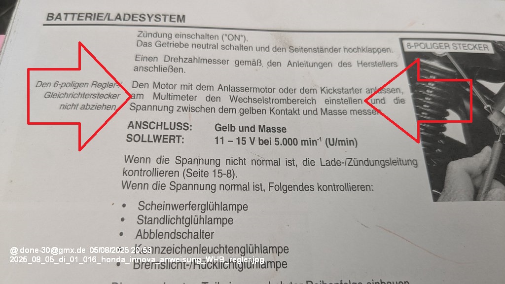

heute mal weiter Fehlersuche.
Motor muss sowieso aufgemacht werden, also erstmal Öl ablassen. War kein Fehler, sah nach knapp 2000km in drei Wochen schon übel schwarz aus

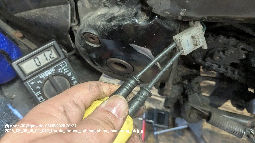

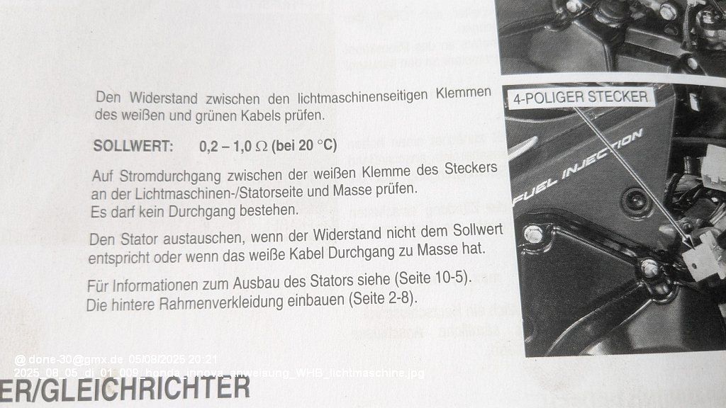

Vorgehen nach Handbuch
Dann die Überraschung:

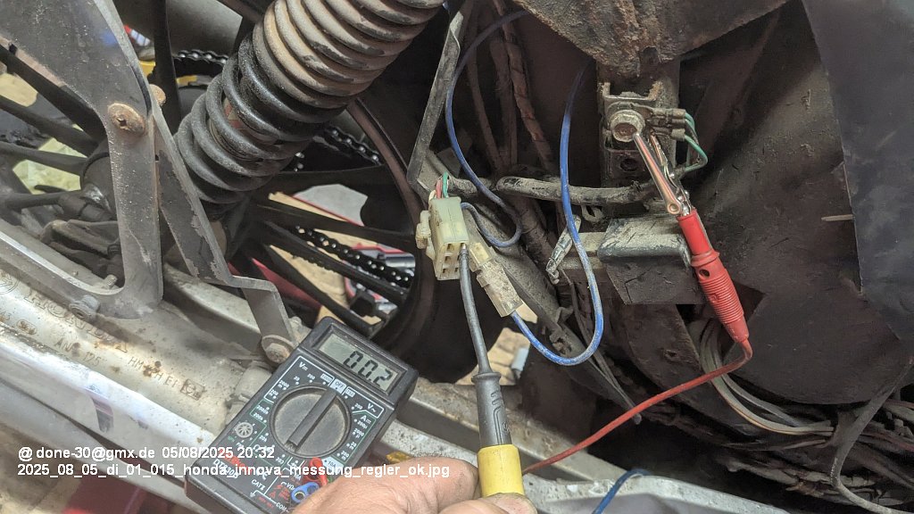

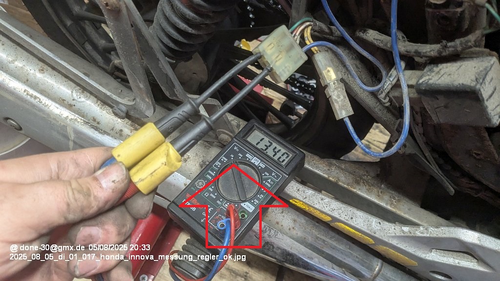

Nochmal zurück zum Regler, wieder Vorgehen nach Handbuch
Wieder eine Überraschung, alle Werte ok:

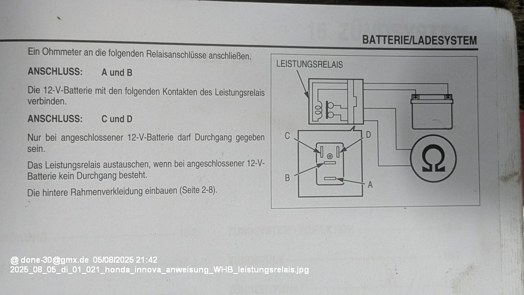

Sapperlott, weiter nach Handbuch:
Die Überraschungen reißen nicht ab. Alles ok:
Weiter das Handbuch befolgt:

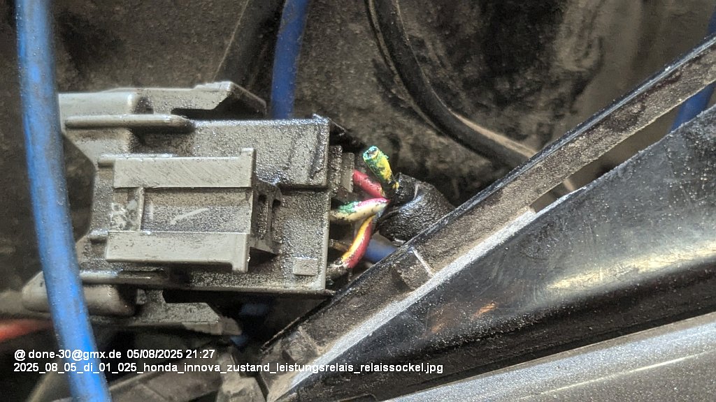

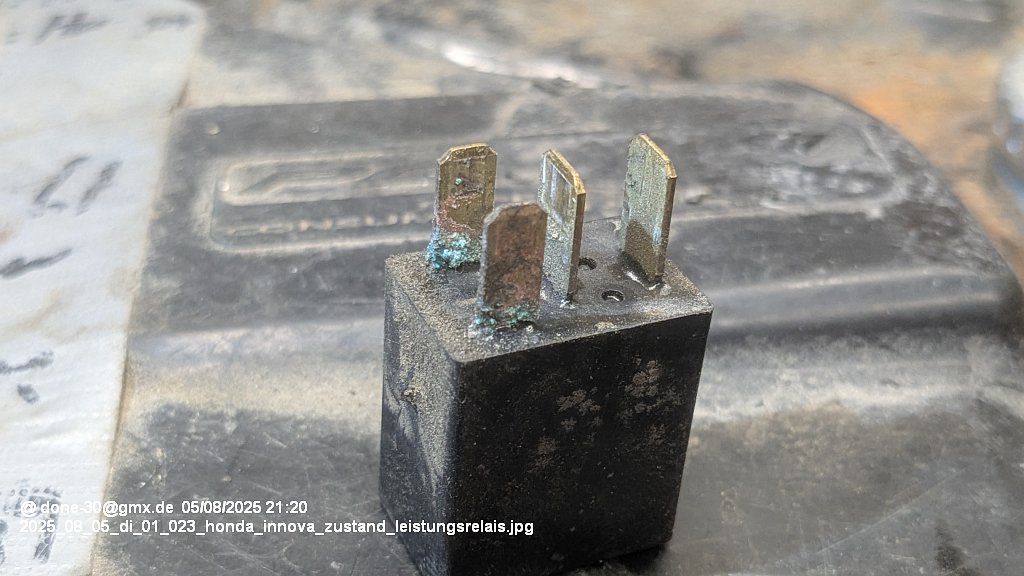

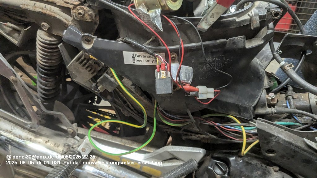

Ein Lichtblick: Das Leistungsrelais könnte es sein. schaut übel korrodiert aus:
[ur=https://done-30.de/alte_webseite/dones_ ... lais.htmll]Bild[/url]
und erst der Stecker! Beim Anfassen löst sich ein Kabel auf
Das muss der Fehler sein. Also schnell aus dem Fundus Stecker und Relais geschnappt und alles neu gemacht. Sogar auf die andere Seite, damit nach den nächsten 185000km nicht schon wieder beide Seitenverkleidungen demontiert wrden müssen
Euphorisch frisches Öl eingefüllt und Probelauf.
Überraschung: der Fehler besteht weiter: Kein Ansteigen der Bordspannung bei laufendem Motor

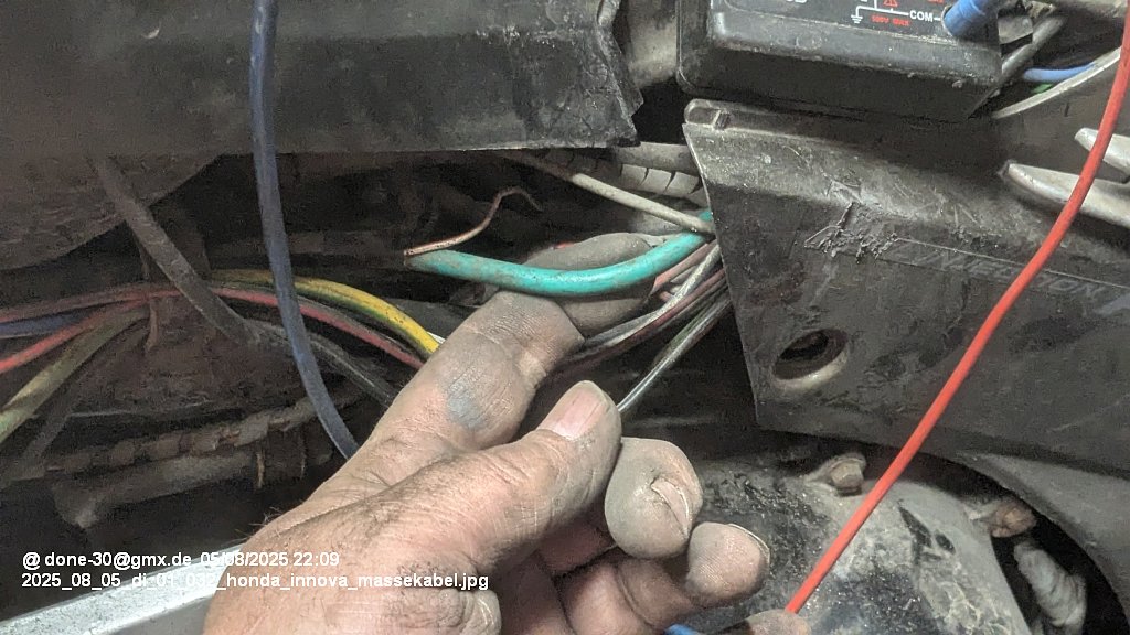

Dann habe ich das gemacht, was ein erfahrener Mopedschrauber bei dem Fehlerbild womöglich als zweitern oder dritten Schritt gemacht hätte:
Messen des Widerstands vom Masseanschluß der Batterie zum Rahmen. :stirn:
Der Wert schwankte zwischen 0,3 Ohm und 280Ohm!
Provisorisch ein Stück Draht vom Masseanschluß der Batterie zum Rahmen getüddelt und der Fehler war weg. Bei knapp um die 3000 Umdehungen steigt die Bordspannung wunderschön auf 13,7 V und weiter.
Vor lauter Wut auf meine eigene Dummheit notfallmäßig ein ambulantes Bier aufgemacht und Hilfe im Internet gesucht. Da finde ich aber immer nur Bilder von meinem eigenen Moped.
Während ich die Frage nach dem grünene Massekabel ins Forum schrieb, fand ich selbst die Lösung. Trotzdem Danke Martin!
