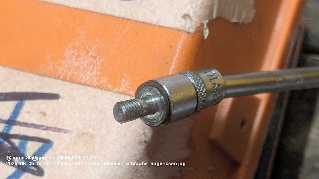

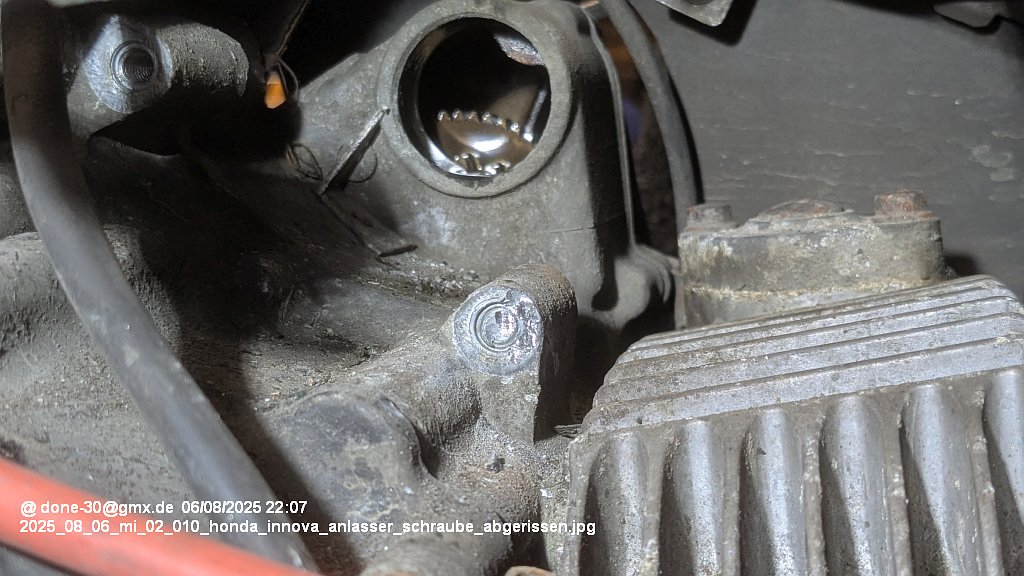

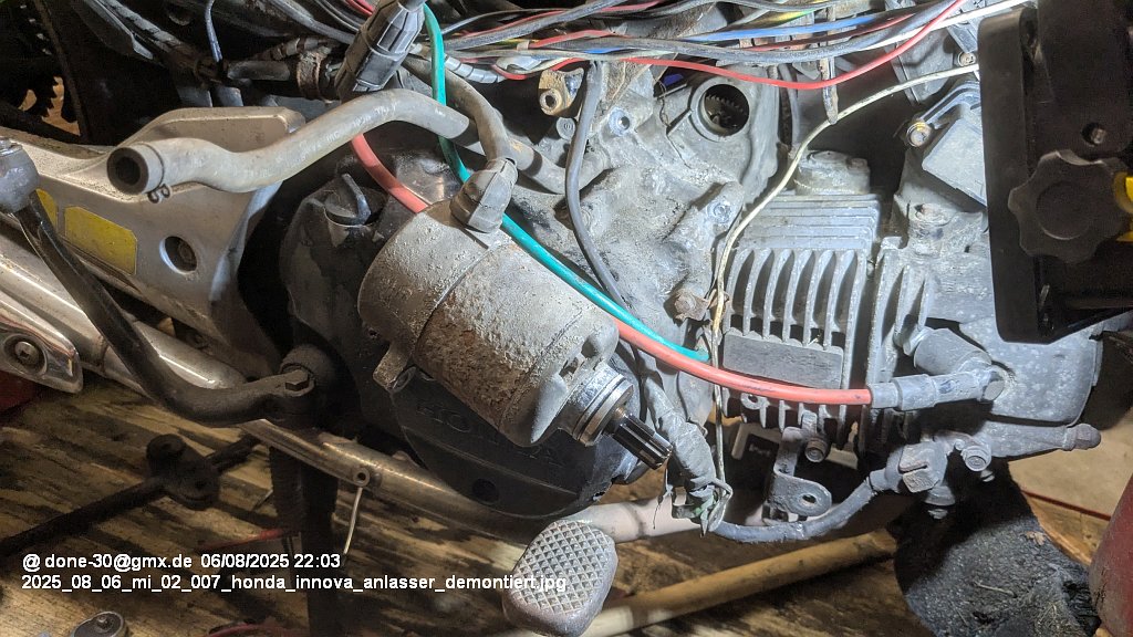

Beim Ausbau und Nachziehen der Masseschraube am Anlasser versagte mein Drehmomentbegrenzer im rechten Unterarm, der Unterarm blieb aber leider Sieger.
Anlasser musste somit sowieso raus, also schaut man mal rein.

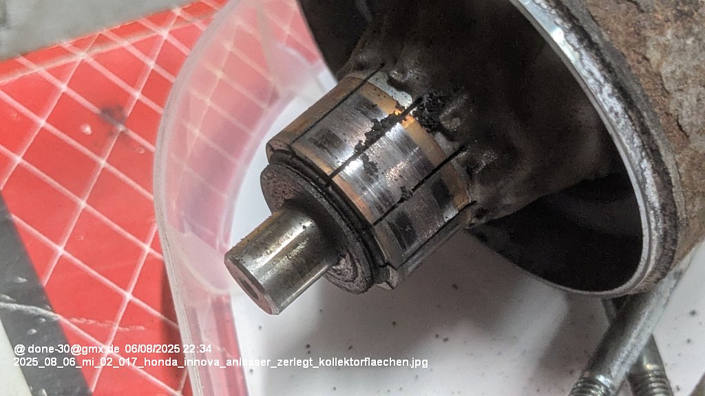

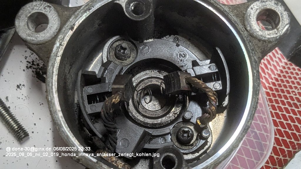

Viel Abrieb rieselt einem entgegen
und es ist auch klar, wo der her kommt. Die Anlasserkohlen hatten woh vor Jahren mal eine gute Zeit, ist aber schon lange her
Mal schauen, ob ich morgen die Schraube raus bekomme. Dann lohnen sich die frischen Anlasserkohlen, die irgendwo rumliegen. und die Karre wird so wieder zusammen gebaut.

Was ich bemerkenswert finde, ist wie gut der Kollektor trotz der runtergelaufenen Kohlen noch aussieht.

@ Harri: Ja, das haben die Honda Leute gut dimensioniert.

Die Kohle-Bürsten sehen aber heftig aus. Quasi Kette ohne
Röllekes. Ginge bis KM-Stand 200.000 nicht auch der Kicker
als Alternative? Leistung und E-Start wird immer überbewertet.

Denke die Schraube muste ausbohren da die nicht so ausschaut als wäre sie morsch sondern abgerissen durch festgefressenes Gewinde :wein:
Plan A ist schon die Schraube rauszubekommen. Sonst sitzt der Anlasser nur mehr auf zwei Fixpunkten. Wär nicht gut auf Dauer für die zweiten 200000km. Den Masseanschluß kann ich auf die andere Schraube legen, der ist nicht das Problem. ich hab halt mit purer Gewalt unnötigerweise ein neues Problem geschaffen. Die Schraube war vorher schon nicht ganz drauf und ging auch schon nur mit viel Kraft raus. Deshalb hatte der Massekontakt zuvor schon etwas Luft und machte irgendwann mit zunehmender Korrosion immer mehr Probleme. Womöglich hatte ich unbemerkt verkantet beim Ansetzen, denn die Schraube brach schon recht früh ab, bevor sie ganz drin war
Mal schauen, wie und vor allem ob ich die Schraubenreste rausbekomme, in welchem Zustand der Block dann ist. ggf Gewinde nachschneiden. Das wär mir am liebsten, weil insgesamt am wenigsten Arbeit.
Plan B ist dann eben der komplette Motortausch. Liegt ja auch schon ne Weile rum und wird dabei nicht besser.

Die Kohle-Bürsten sehen aber heftig aus. Quasi Kette ohne Röllekes. Ginge bis KM-Stand 200.000 nicht auch der Kicker
Dass die Kohlen irgendwann fällig wurden, war mir klar. Die nachlassende Ladeleistung, etwas müder Antritt des Anlassers und häufiger Ultrakurzstreckenbetrieb beim Pfadfindern von einem Fotopunkt zum andern führten schon zu häufigerem Einsatz der Kickermuskeln. Das war nicht das Problem. zumindets nicht das Hauptproblem.
Aber im Kopf zusammen zu bringen, dass das alles auf einen schlechten Massekontakt zurückzuführen ist, das ist mir nicht gelungen.
Evtl hat auch mein teilweiser Cockpitausfall und der rechtzeitig bemerkte Kabelbrand auf der Tour nach Plau was damit zu tun. Dass über eine der für diesen Zweck unterdimensionierten Strippen sich die Kiste die Masse geholt hat? Es war ja auch ein Masseproblem. Hmmmm. Es ist wie Lotto spielen. Hinterher stellt man fest, dass es ganz einfach gewesen wäre, wenn man es vorher gewusst hätte.

Wenn du das Gewinde nicht mehr heile kriegst geht auch eine längere Schraube mit Mutter
jepp, nur kommt hinten man so schlecht ran zum die Mutter draufsetzen und gegenhalten. Eine lange Schraube von hinten könnte vom Platz her eng werden

Das wären Perlen hinter Säue geschmissen. Dort muss, wie Wolfgang schon schrub, nicht zwingend ein Gewinde drin sein. Würde wohl das Material auch zu sehr belasten. Wenns mir die Nase am Gehäuse wegsprengt, dann hab ich gar nichts mehr.
Beiträge: 6722
Pit, die Frage ob der Platz für eine Buchse reicht, war dort nicht im Ernst gemeint. Da ist unendlich viel Platz.
Das entscheidende ist, ob es gelingt ein halbwegs zentrales Loch zu bohren. Wenn dadurch die Spannung raus ist, dann besteht sogar die Chance mit einem reingeschlagenen Innenvielzahn ( hier aber gegehalten, nicht daß man den Anguß wegschlägt) das Stück einfach rauszudrehen, den Rest muss man dann sehen.
Eigentlich kommt man für eine hinterlegte Mutter nur bei eingebautem Anlasser nicht an die Mitter.
In der allergrößten Not, wenn schon ein Durchgangsloch besteht, kann man immer noch zuerst einen langen Gewindebolzen durchstecken und auf der abgewandten Seite eine Mutter mit Verdrehsicherung (das kann ein angeschweißtes Stück wie Knebel sein) draufschrauben.
Wenn man jetzt den Anlasser wie auf einen Stehbolzen auffädelt, kann man auf den „Stehbolzen“ zwei Mutter kontern und damit festziehen.

ne Popniete rein und gut ist.
würde zum Gesamtzustand passen :aetsch:
was mir noch einfallen würde wäre ein Gewindebolzen einkleben und dann am Anlasser halt die Mutter .
aber ich denke du bekommst das schon Gebacken :thumbup:
Oder den Anlasser weg lassen, Blindstopfen rein und über die Gewichtsoptimierung ein paar hunderstsel an der Ampel rausholen.

bei dem Bild von Heute Mittag. hast du da dein eigenen Nebelscheinwerfer nach hinten Gedreht zum Schrauben ?
echt Praktisch :laugh2:
