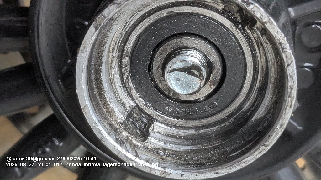

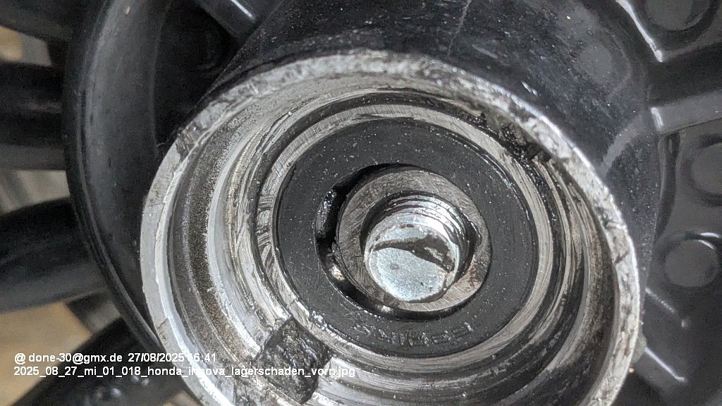

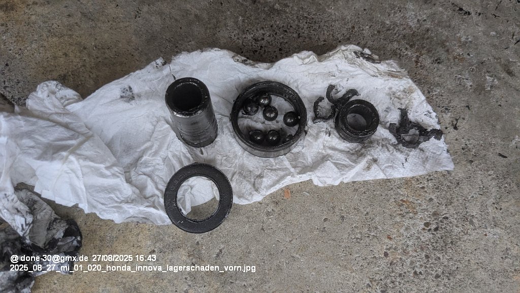

Noch ein Beitrag zum Thema: unterschätzte Bauteile:
Fehlerbild war seit ein paar Kilometern ein schwammiges Fahrverhalten, mangelhafte Spurführung und Rubbeln der Vorderradbremse
Leider hab ich wohl kürzlich beim Austausch der Vorderradlager diese nicht ganz auf die Distanzhülse gepresst. Somit waren beide Lager stark belastet, nach knapp über 2300km wieder hinüber und hatten gehöriges Spiel.
Glücklicherweise ist nicht mehr passiert: Neue Distanzhülse ist da und Lager liegen schon im Gefrierfach

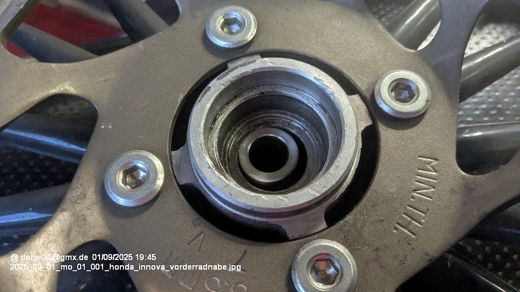

- Beiträge: 6722
Die Frage, die sich hier stellt, ist doch, ob die Hülse vorher schon nicht gepasst hat oder ein weiterer systemischer Fehler vorliegt, der schon zum ersten Ausfall vor drei Monaten gesorgt hat.
Stand vorhin 18:35 Uhr: die Hülse passt nicht, sie ist ca 0,5mm zu kurz.
Stand vorhin 18:45 Uhr: mit einer Beilagscheibe dazwischen ist sie zu lang
Das merkt man erst, wenn die Lager hoffnungslos klemmen, somit für den weiteren Langstreckenbetrieb nicht mehr geeignet sind
Originalhülsen passen nicht. Die Pornofelge ist irgendwie anders. Hat auch Aussparungen für einen mechanischen Tachoantrieb
Ich lass mir demnächst eine passende Hülse drehen.

- Beiträge: 6722
Mache gerade Pause, noch zwei Stunden bis zuhause

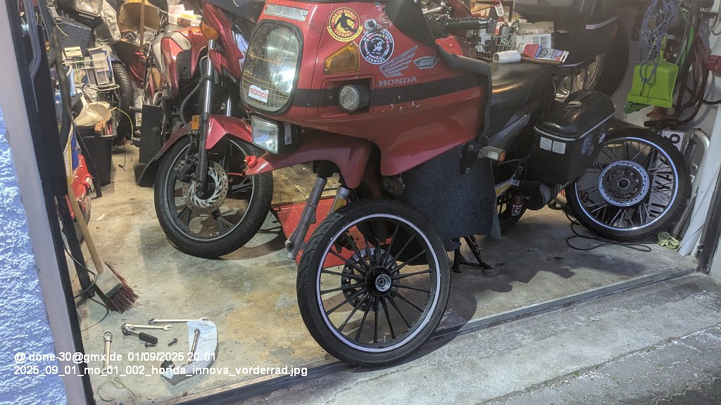

Abgedrehte Hülse passt:
Vorderradwechsel ist eien Sache von Sekunden

- Beiträge: 4255
Das mit ner ca 1MM zu kurzen Hülse hatte ich auch bei nen Komplettrad (Zubeör)aus Thailand,da drehte sich bei angezogener Radachse das Rad nur noch ganz schwer
hatte ich aber direkt gemerkt und mit ner neuen Distanzhülse korrigiert
