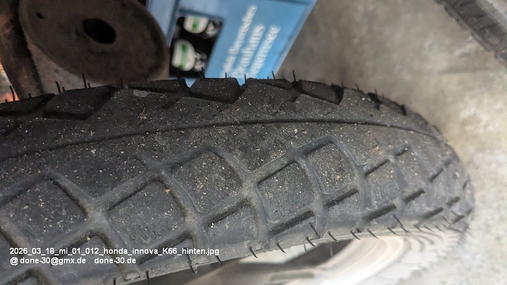

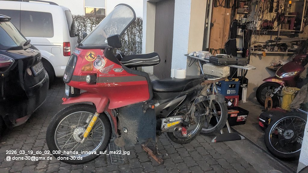

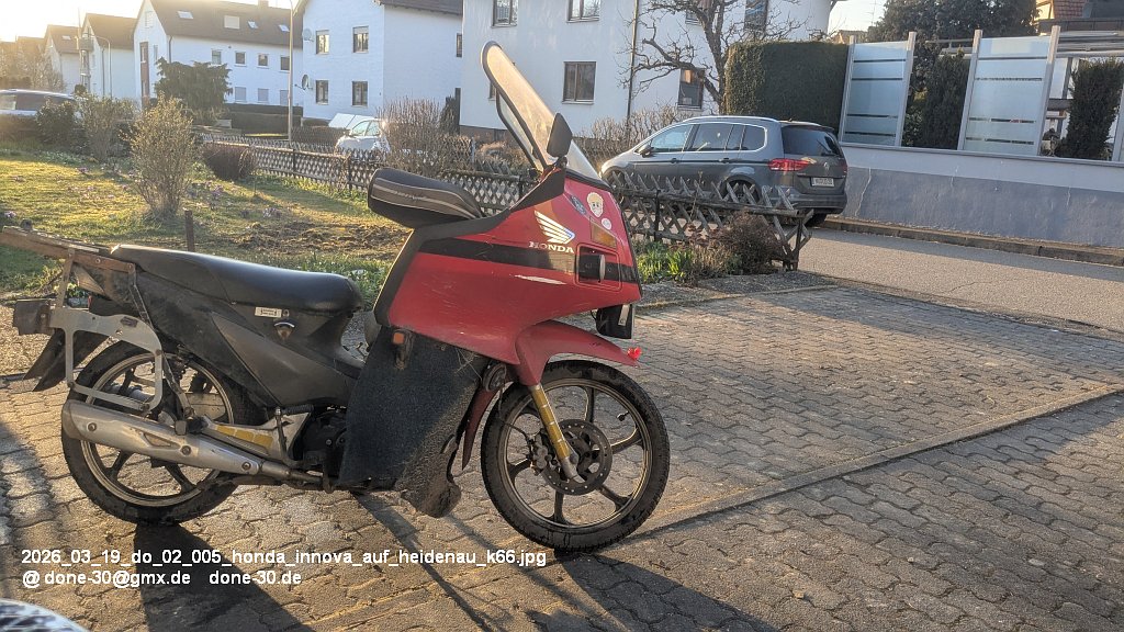

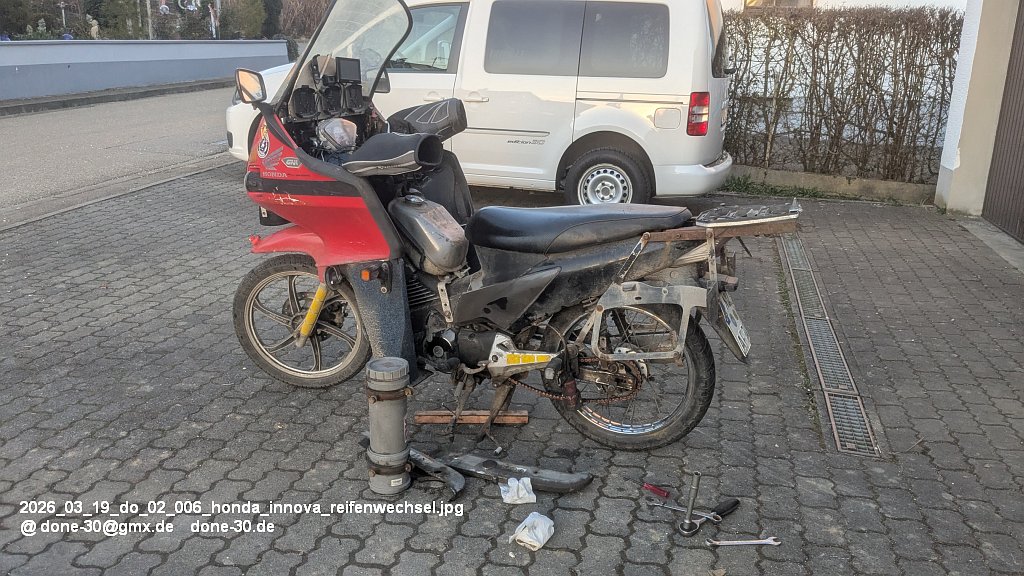

Der hintere K66, der mir auf den letzten 6000km aus verschiedenen Gründen mehrfach die Laune verdorben hatte, war endgültig reif für den Reifenhimmel.
Erst der Umbau der Alufelgen auf Schlauchlos brachte ruhe ins Schiff:
Ummontieren geht flott, wenn man das Moped mit dem Hauptständer auf einem Stück Kantholz platziert.
Ab sofort heißts wieder auf den Stahlfelgen zöllige Reste aufbrauchen mit Metzeler Me22 vorn und Kenda hinten

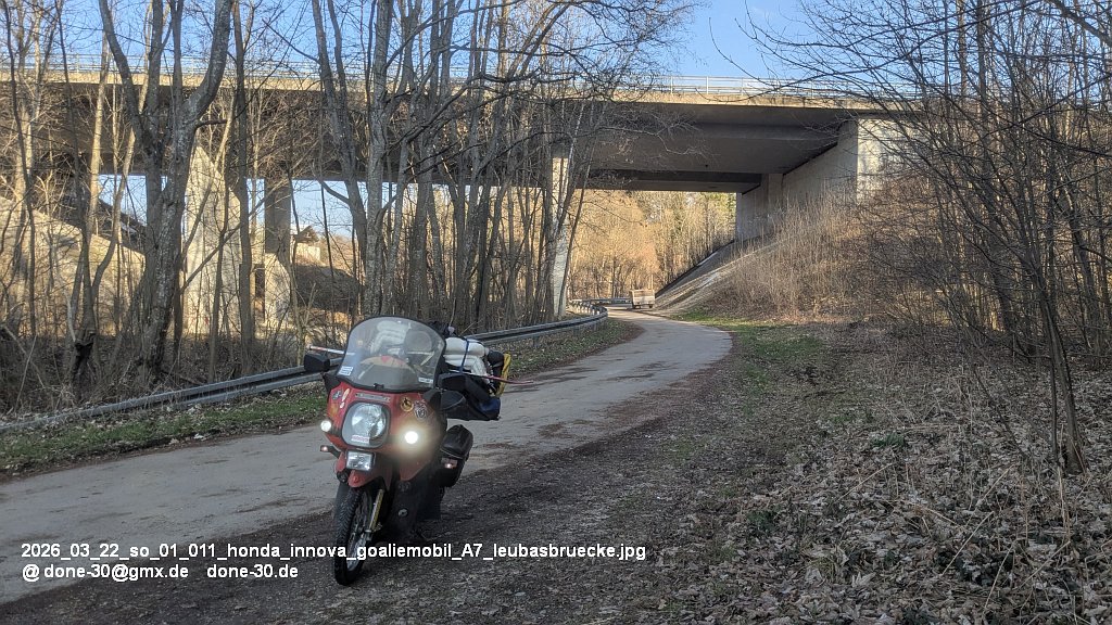

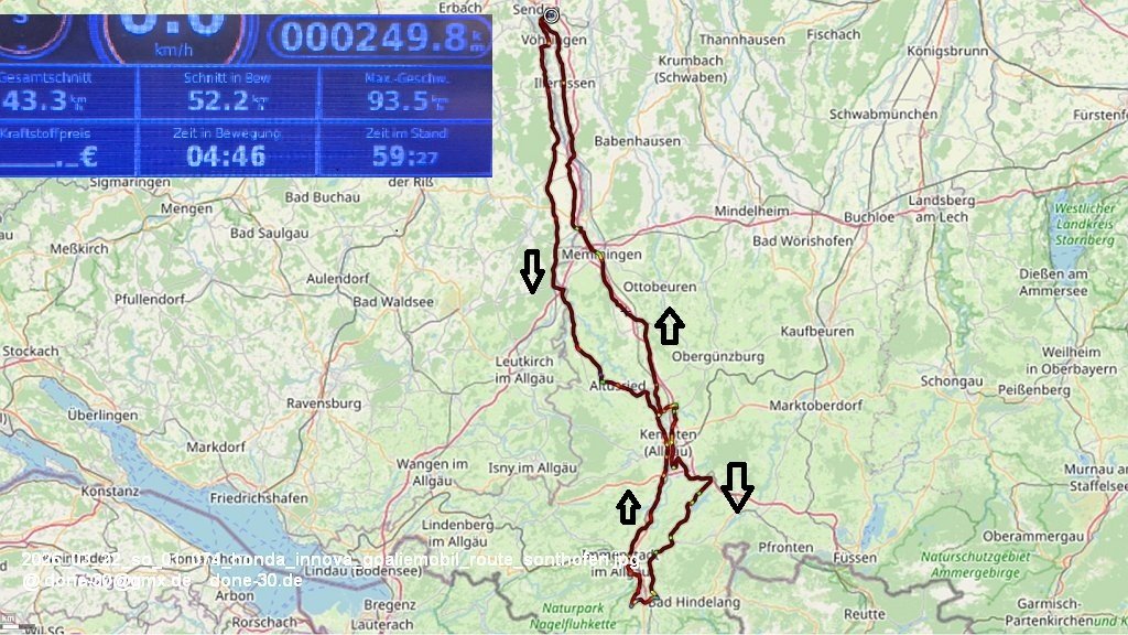

Gestern gings spontan noch mit den gestreiften Kollegen etwas Zocken.

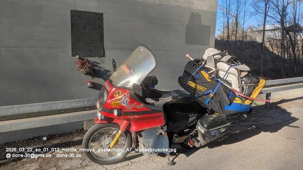

Entlang der A7 südwärts, bei Heising noch kurz die Leubasbrücke besucht. Mir war danach.
Da ist eine Gedenktafel dran, die an die Opfer des Leubas-Unglücks erinnert.
Vorbei am Wächter des Allgäus

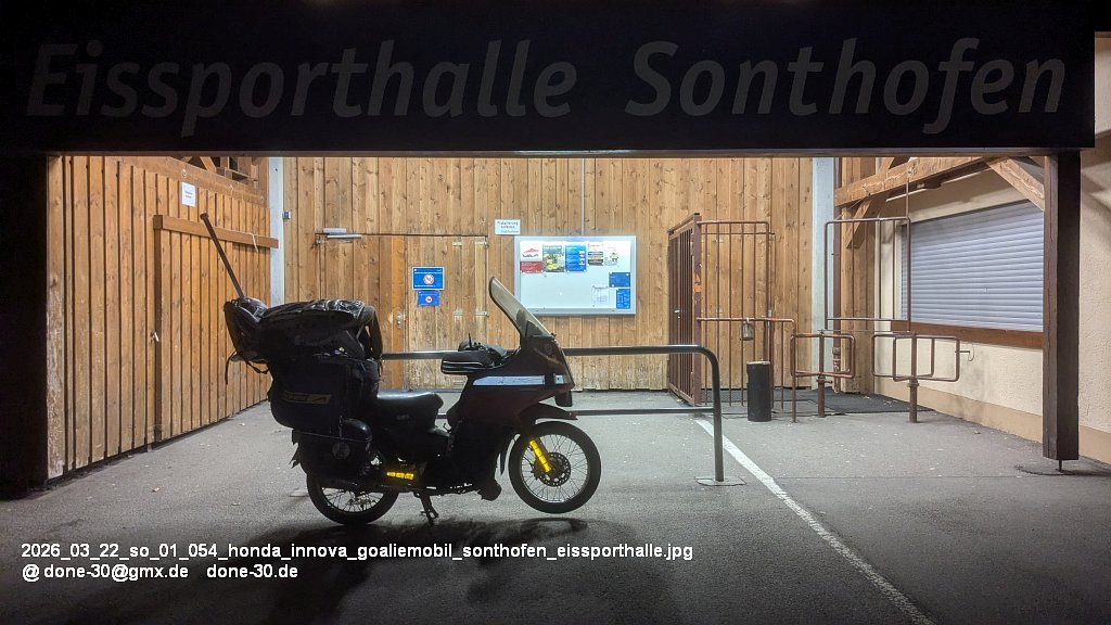

wurde eine Eiszeit in Sonthofen genutzt. Das Goaliegerümpel ist etwas sperriger als das leichte Schirigesteck
Ein Trauerspiel wars, Wortwörtlich. Es war geplant mit einem Kollegen, der just diese Woche überraschend starb.

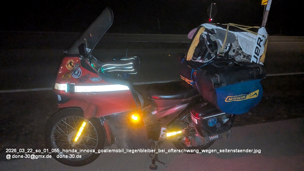

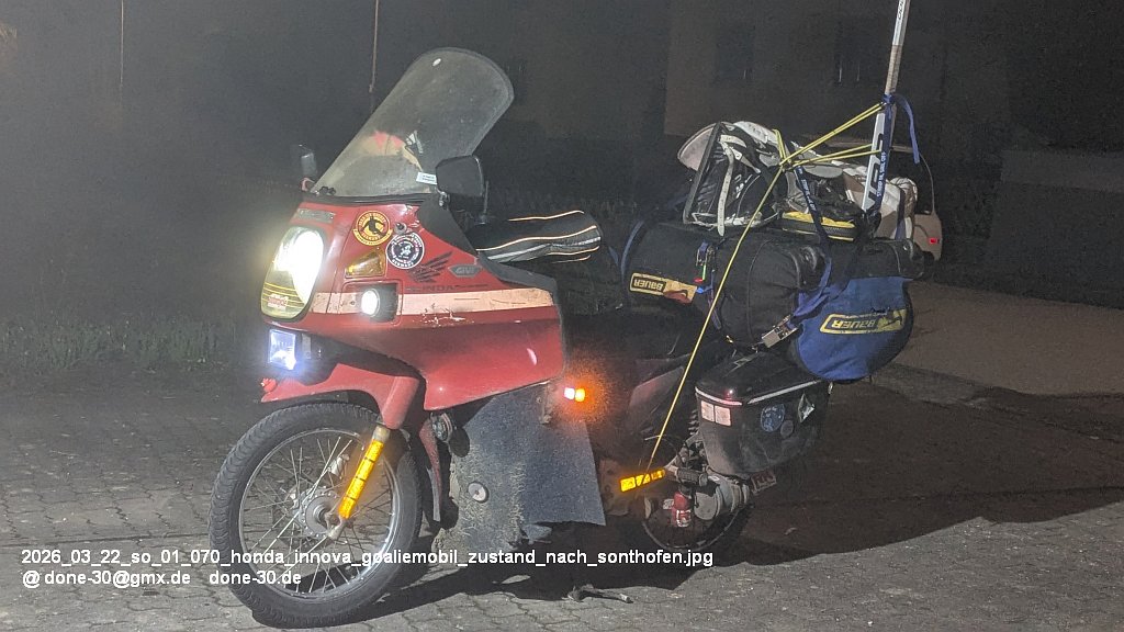

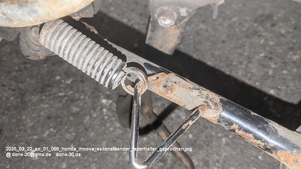

Auf dem Heimweg nach fünf Kilometern ein erster Liegenbleiber. Schlagartig ging an einer Steigung der Motor aus. Seltsam, aber egal. Nachdem ich meiner Tankanzeige nicht traue, erstmal abgerödelt, mit dem 1l-Fuelfriend nachgefüllt
und weiter gings, noch ein paar Pfadfinderpunkte (Orte mit Vogelrassen) sammeln. Tankanzeige war nun auf fünf Strichen, trotzdem setzte der Motor dauernd aus. Hmmmm.....
Schnell bemerkte ich, dass es am Seitenständer lag. Offenbar Feder ausgehakt oder gebrochen. Also nichts weshalb es sich mitten in der Nacht im Allgäu anzuhalten lohnt. Alle paar Kilometer mit der Fußspitze hochgeogen und gut wars.
Irgendwann dann doch angehalten und nachgeschaut. Der am Seitenständer angepunktete Bügel, an dem der die Feder eingehägt ist, war oben lose. Ok, sollte bis heim halten.
Nach ein paar Kilometern brach das Dingens ganz ab und verabschiedete sich mitsamt dem Federpaket in die Botanik. Ein Gummispanner vom Gepäck, den ich wohl besser gleich zum Einsatz gebracht hätte, löste das Problem bis nach Hause.
