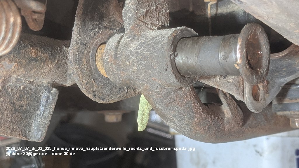

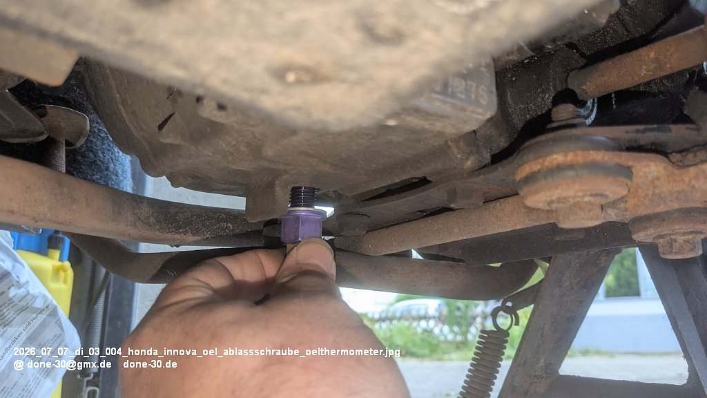

Endlich mal angefangen, den schlimmsten Wartungsstau zu beseitigen
Öl abgelassen,

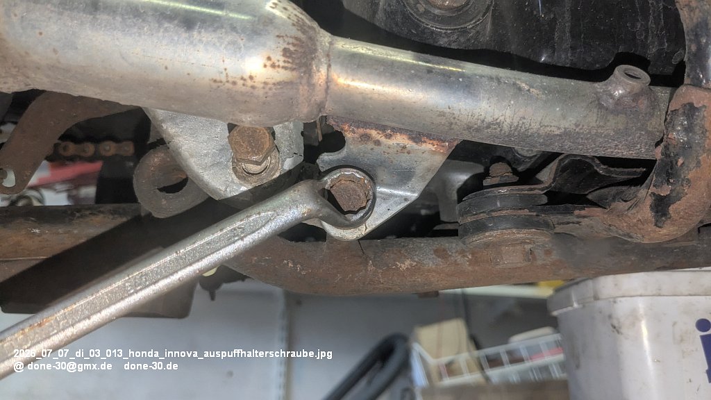

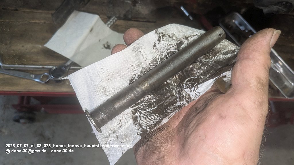

Rauf auf die Bühne, Kickstarter weg, Soziusfußrastenträger rechts demopntiert, Auspuff gelockert
und die Haupständerwelle demontiert

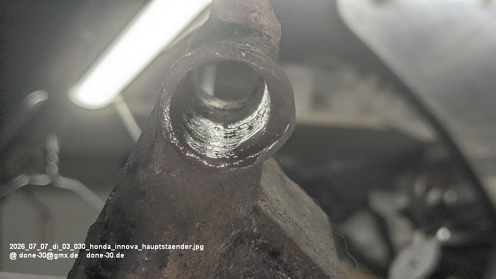

Schön zu sehen: Man kann es wohl nicht ganz verhindern, dass das Rahmenauge irgendwann ausgeschlagen wird.
Zumindest ging die Welle ohne weitere Kollateralschäden halbwegs gut raus:

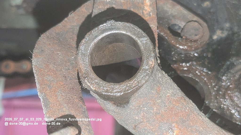

Das Innenleben des Fußbremspedals war auch noch ok. Ein bissel reinigen, fetten und gut is.

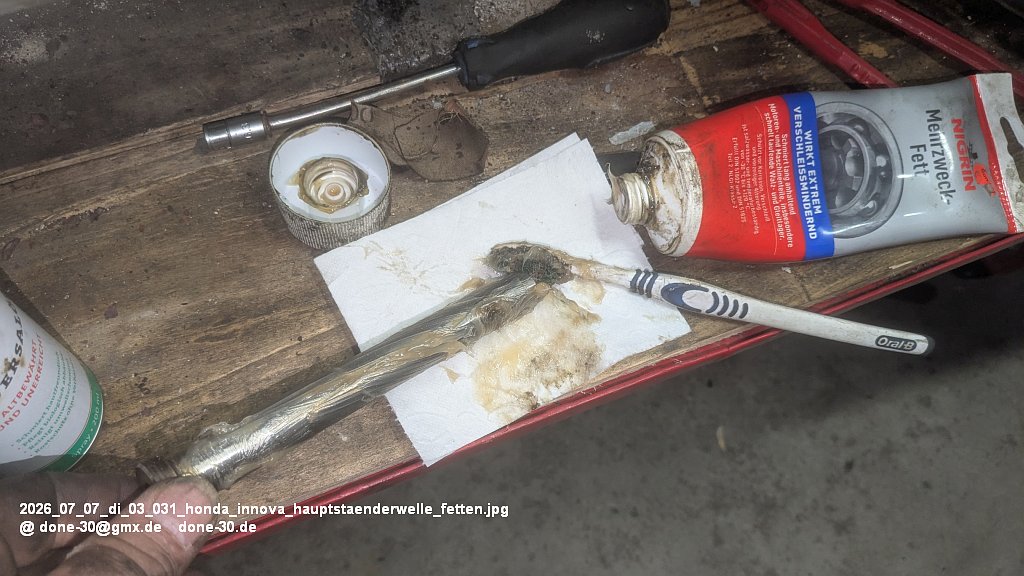

Der Hauptständer brauchte etwas mehr Aufwand, aber sonst auch hier: reinigen, fetten und gut is.

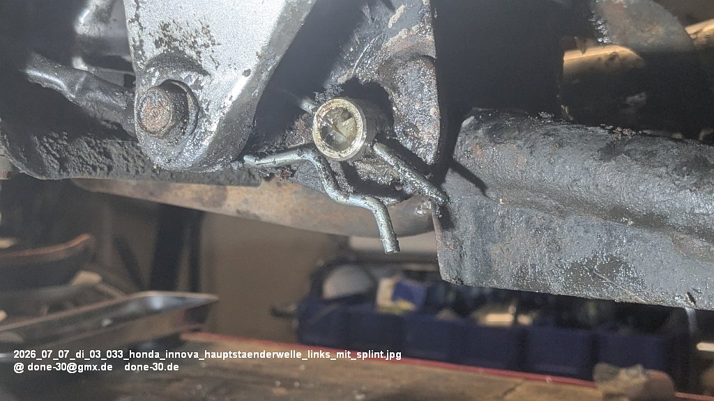

Karls Edelstahlwelle (DANK nochmals!) wurde auch großzügig gefettet
und flutschte dann fast von allein in die richtige Position. Ja, ok, wenn man beim ersten Versuch den Hauptständer verkehrt rum nimmt, dann ist das auch etwas ärgerlich.
Alles wieder zusammengebaut, fühlt sich wieder sehr leichtgängig an, aber das leichte Spiel in der Bremspedalbetätigung ist weiterhin lästig und lässt sich auch nicht wegdiskutieren. Komm jetzt keiner mit: Hinterradbremse braucht man nicht, wenn man ein richtiger Biker ist. Beim Motogymghana tritt man sehr exzessiv und nahezu ausschließlich auf der hinteren Bremse rum. Das gewöhnt man sich irgendwie an , besonders an langsamen Passagen. Da fällt das Pedalspiel sehr lästig auf.
