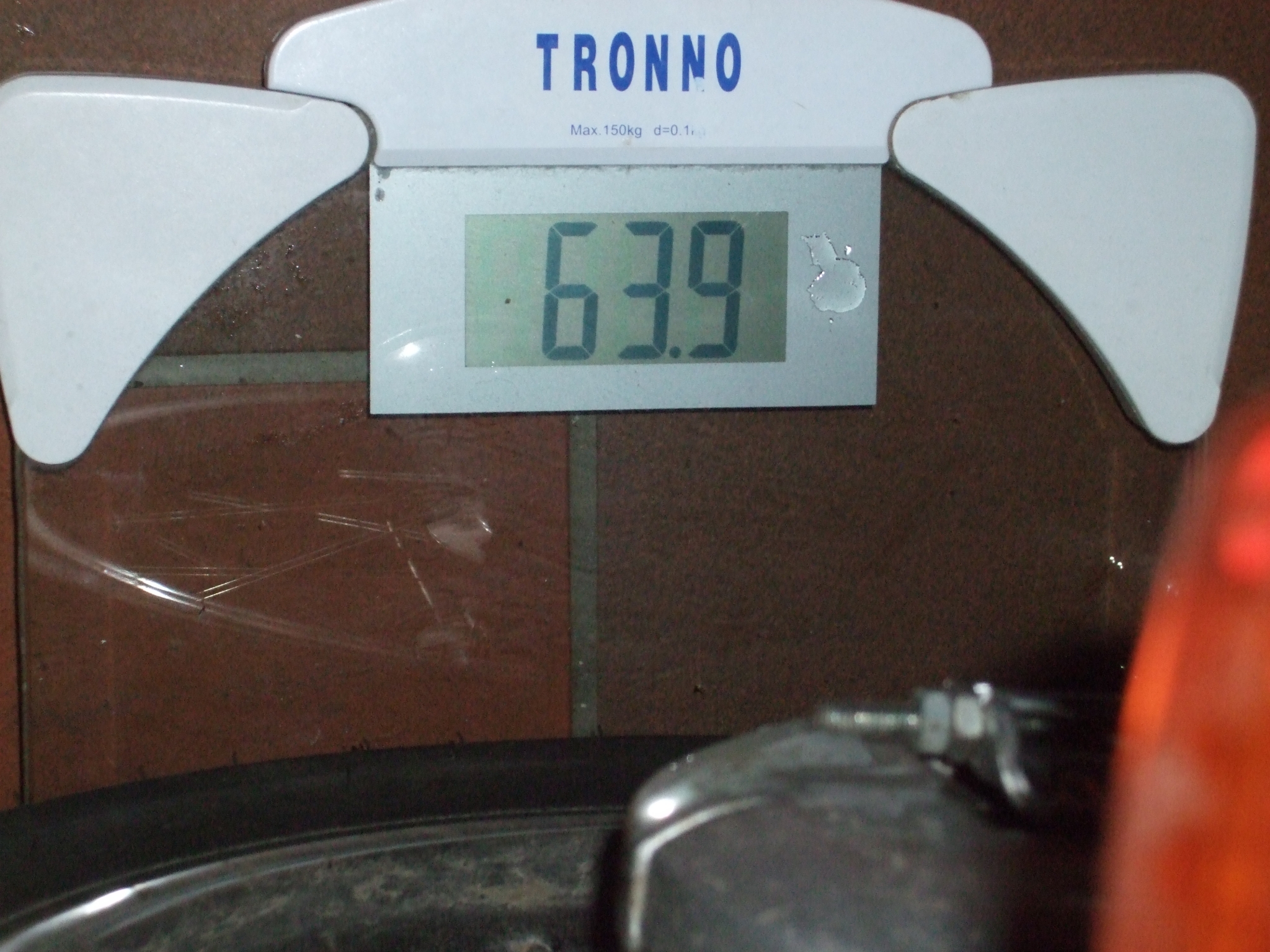

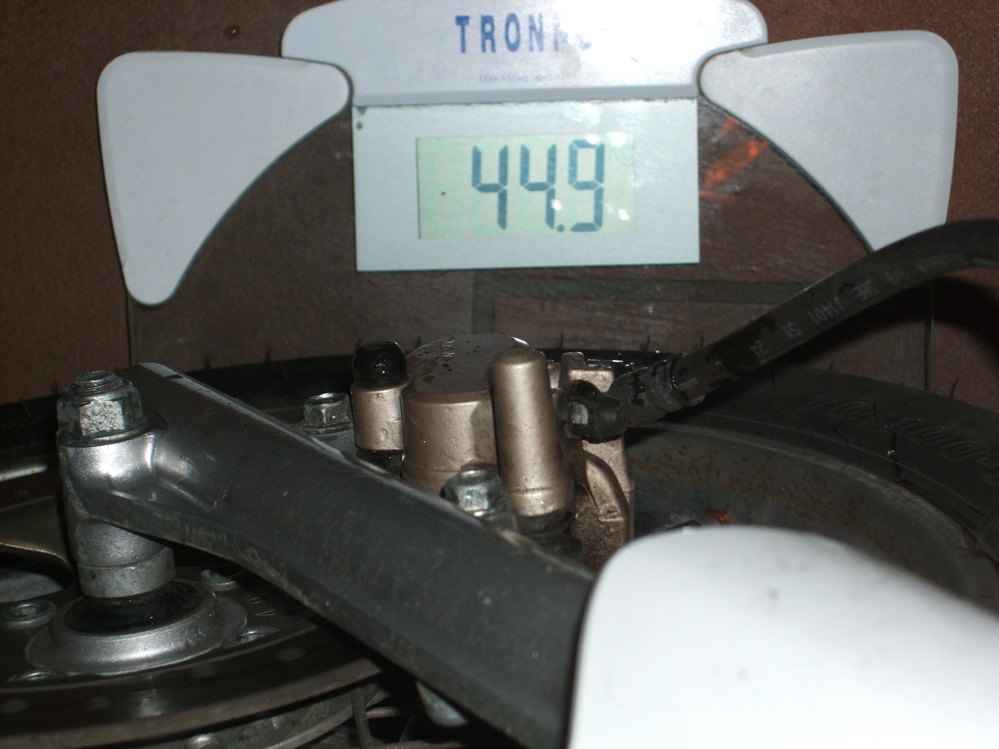

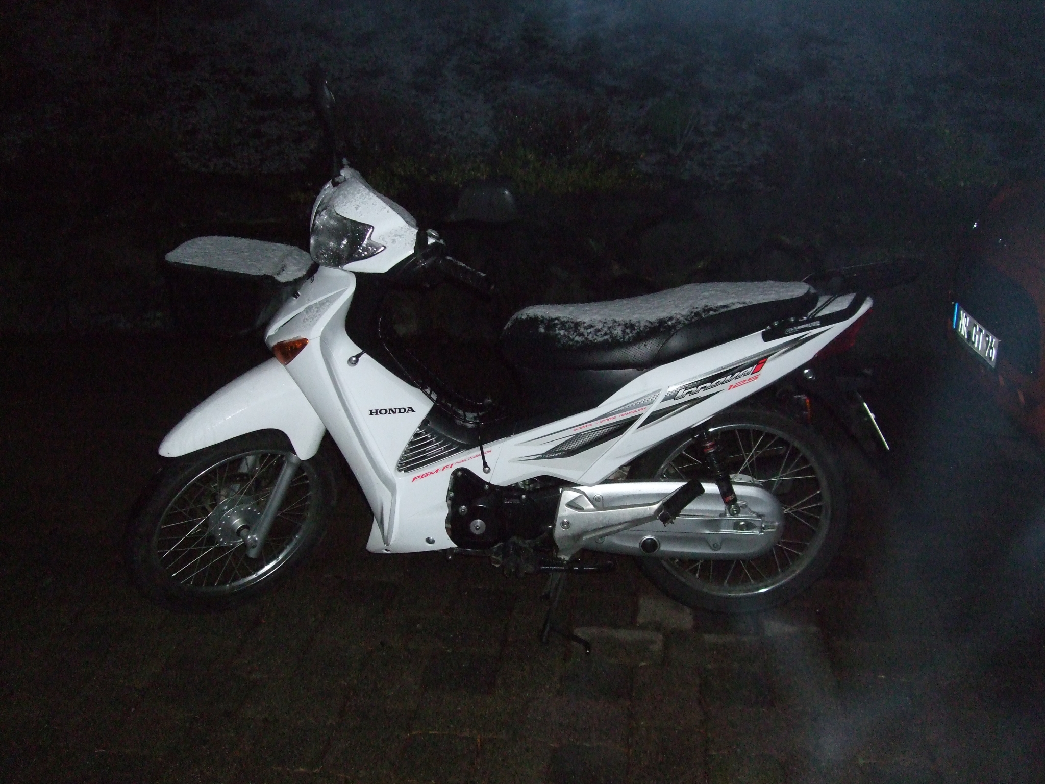

Re: Low Budget Projekt: Die 2-Liter RT
Meine Inno
(Serie,z.Zt. mit Frontkörbchen,Mittelgepäckträger und Heckgepäckträger)
bringt incl. Schnee und Feuchtigkeit im Pelz
beim Zubettbringen gerade vorne auf die Waage:
...und hinten:
(jeweils mittlerer Wert von 3 Messungen).
@ Done:
RT heißt ja dann wohl "Richtig Toll"
Besonders hab' ich mich gefreut über das "manuelle Brainstorming"- Danke
...und hinten:
