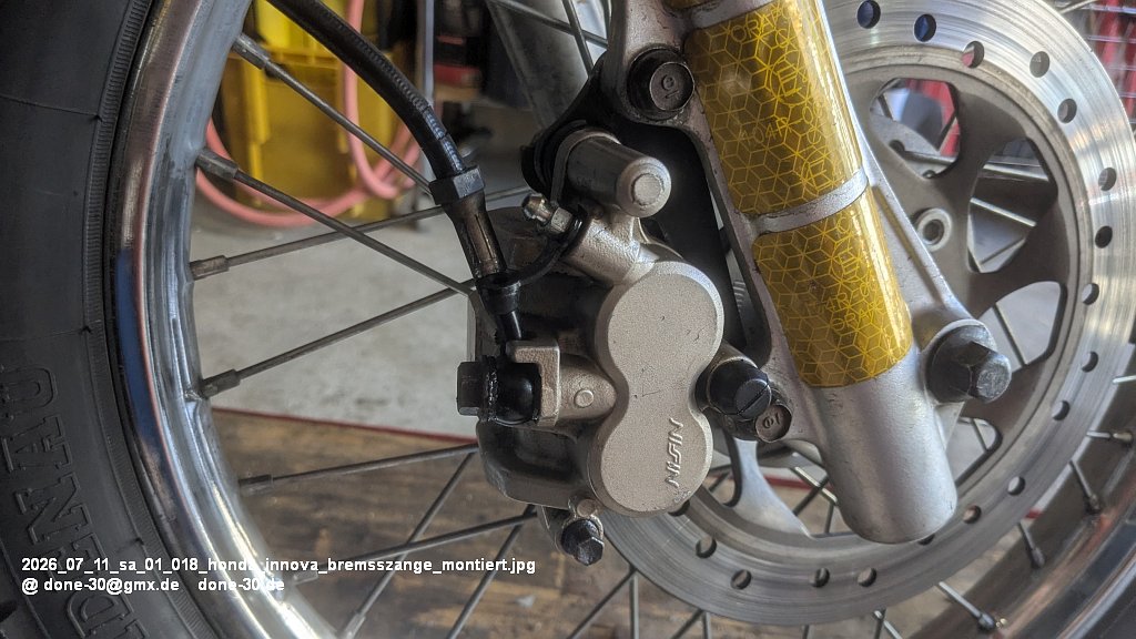

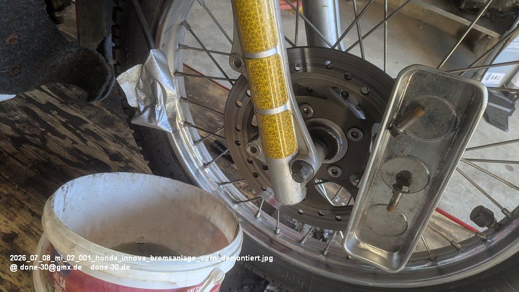

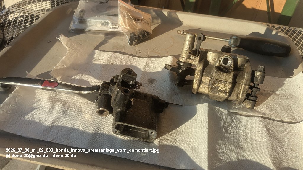

Zweiter wichtiger punkt war(ist die Vorderradbremse. sie löste nurmehr etwas zögerlich und mir wurde kürzlich berichtet, dass das Bremslicht immer wieder flackert.
Also erstmal alles weg

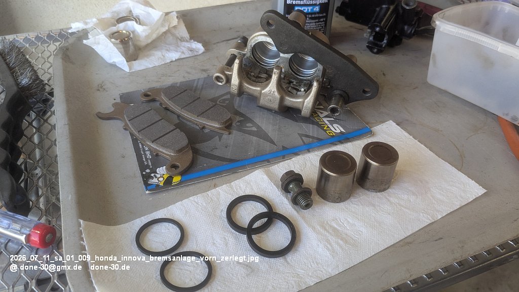

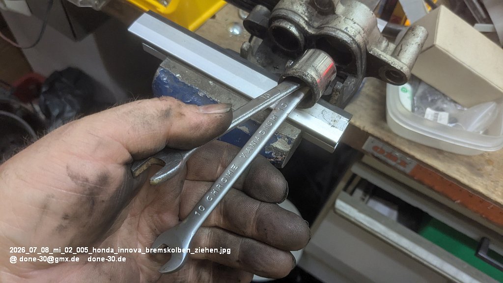

Also erstmal Bremssattel abgebaut, Armatur weg und Bremsflüssigkeit raus.
War doof, denn ich hatte hinterher Probleme beim Kolben ziehen. Das hätte ich mit ein paarmal Bremse pumpen auch haben können.

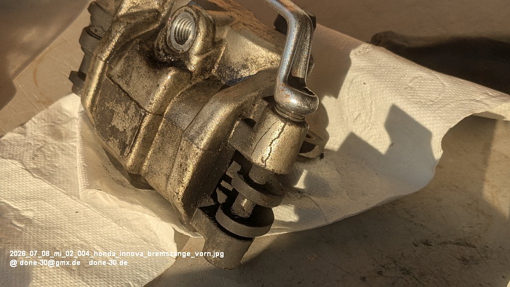

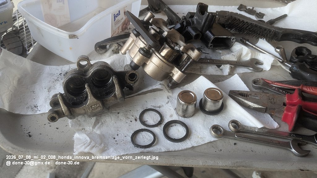

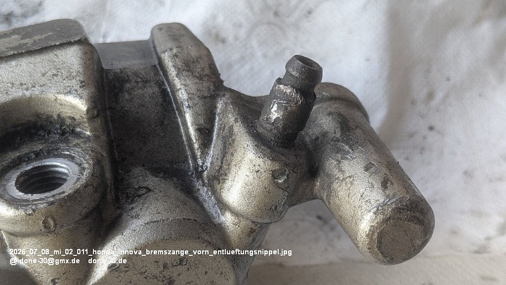

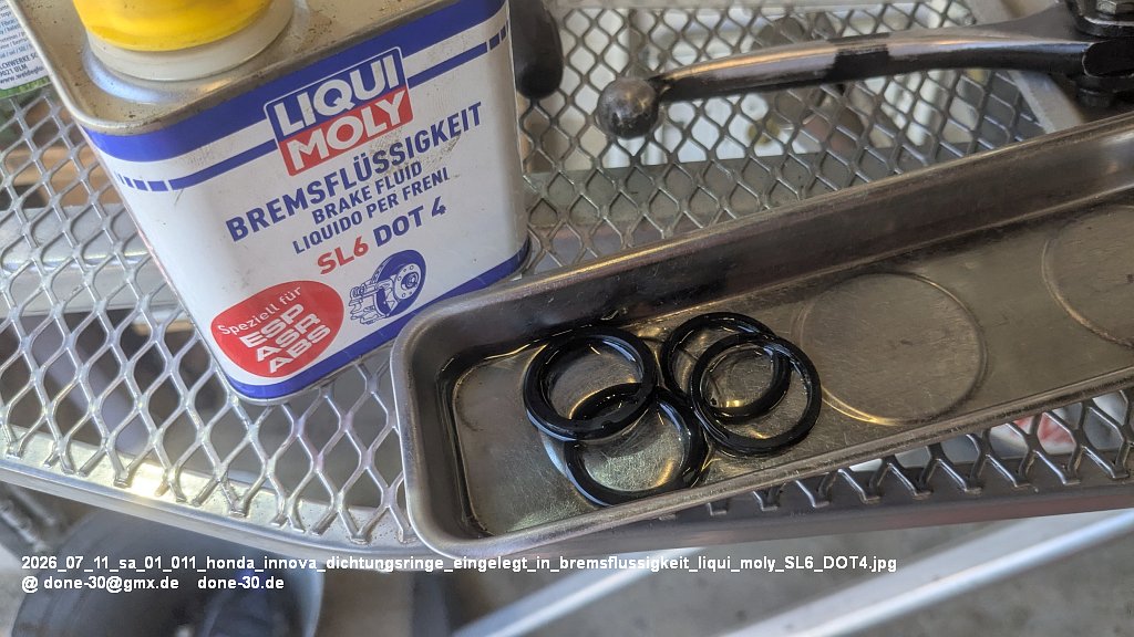

Die vielen Bremsbelagwechsel gingen an dem Zubehörbremssattel leider auch nicht spurlos vorbei. ok, schwäbische Sparsamkeit hin oder her, das Ding war durch, ab in die Tonne, ebenso die Kolben und Dichtungen
Das Demontieren des seit Jahren vernudelten Entlüftungsnippels kann ich mir so auch ersparen. Win-Win also
Hier mal eine grobe Übersicht. Die erste Zange hatte ich kürzlich überholt, also kommt sie zum Einsatz

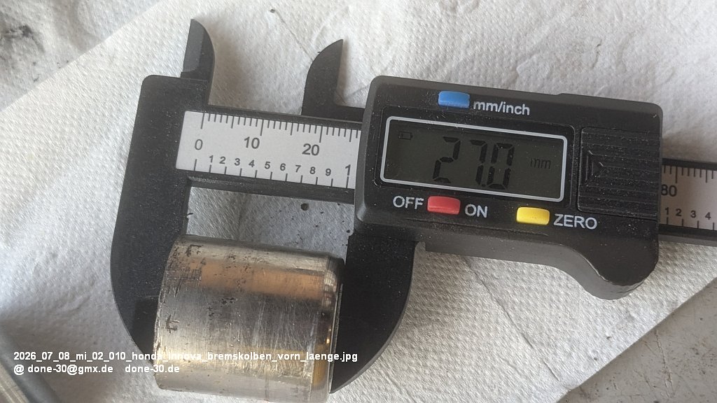

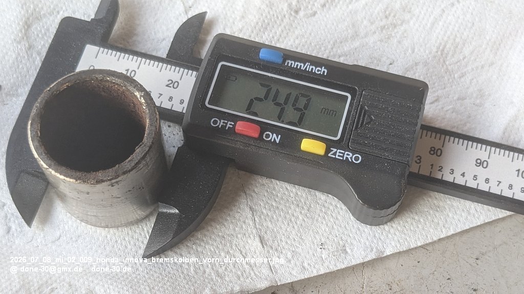

Und irgendwann bekommt sie auch neue Kolben, diesmal die Passenden
Durchmesser 24,9mm
Länge 27mm

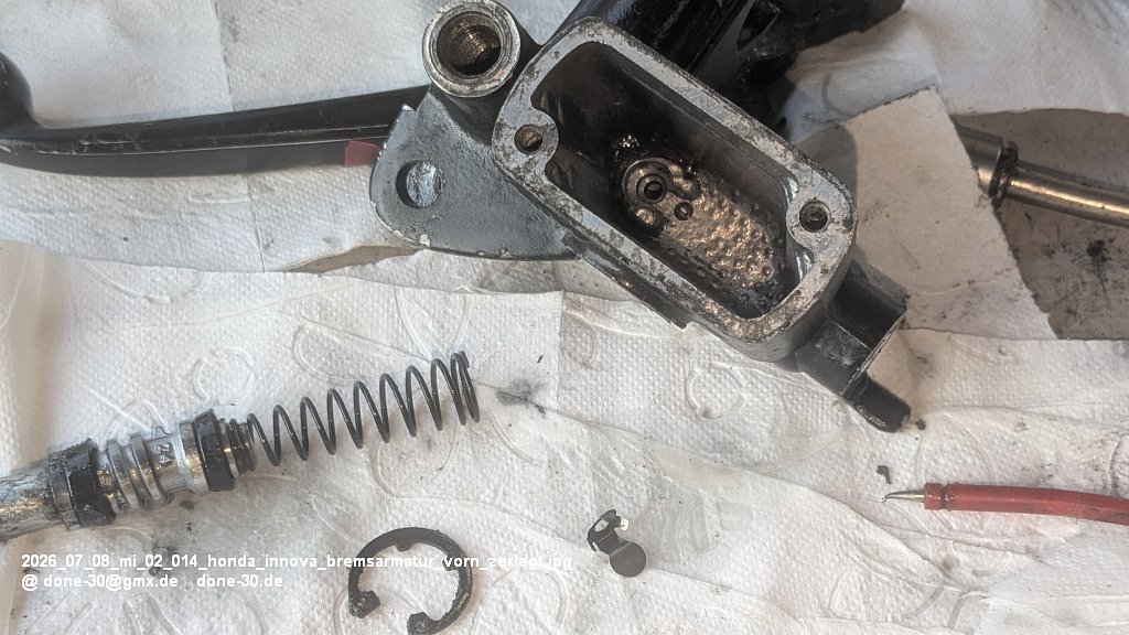

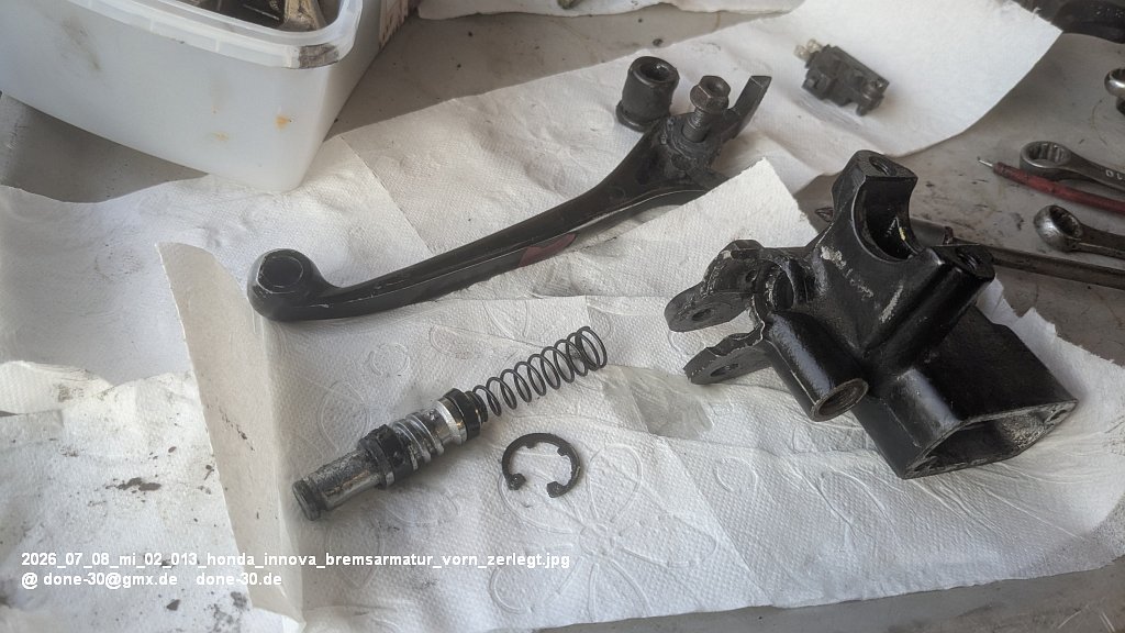

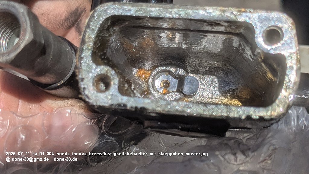

Das Flackern des Bremslichts hatte wohl seien Ursache nicht im Bremslicht schalter, sondern im schlecht zurücklaufenden Haupbremszylinder. Also auch alles zerlegt, kontrolliert, gereinigt, durchgepustet.

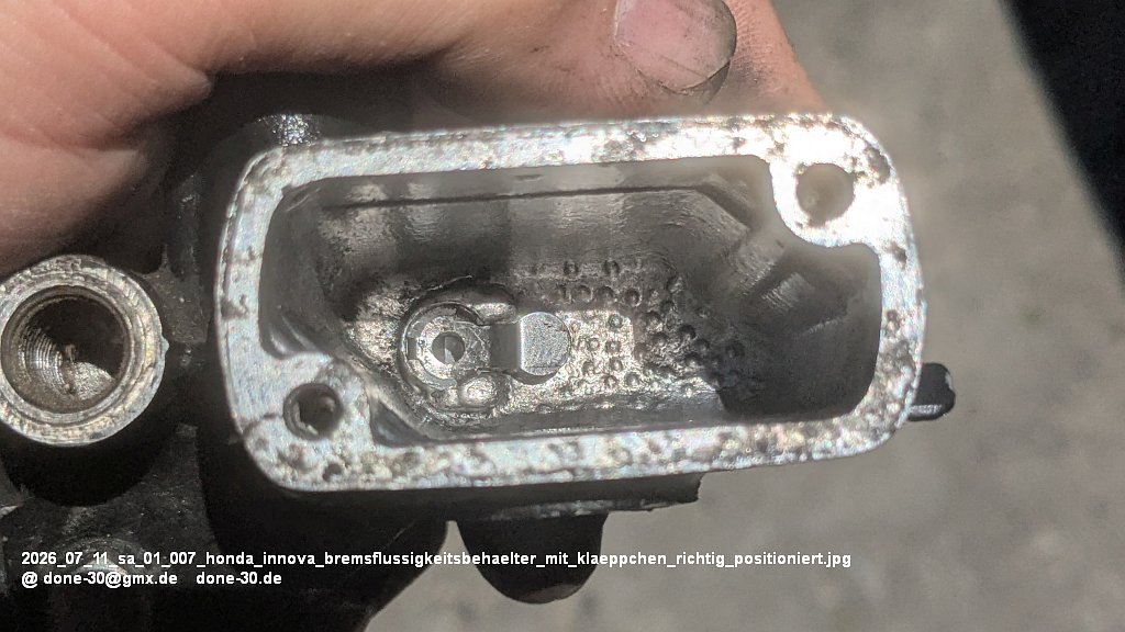

Tatsächlich lässt sich alles wieder verwenden, nur muss ich noch mal genau schauen, wie man das kleine Blech da in den Behälter einsetzt
ich glaube, in dem Video sieht mans irgendwann
https://www.youtube.com/watch?v=g6UhzFJfrKc
Morgen gehts weiter
Beiträge: 4255
Das Blechlein ist verbogen denke ich denn wenn ich mich recht Erinnere flach und nicht abgewinkelt, zumindest mal bei der letztens inspektionierten CBF 125 ! Da lag es auf der Bohrung mit den Füsschen nach unten :prost2: Grüsse und schönes Wochenende :sonne: :inno:
Jepp, hat sich dank des Videos und Jannis Ersatzarmatur geklärt.
Muster
und jetzt passts

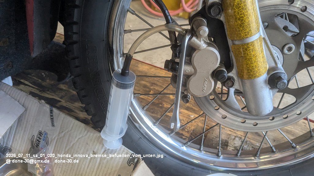

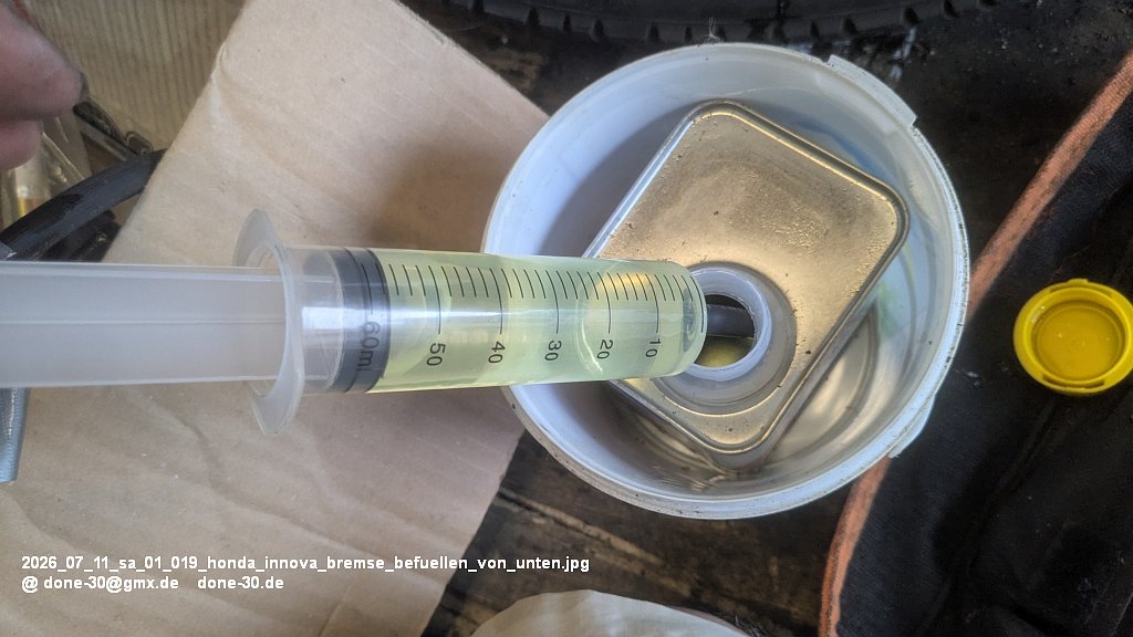

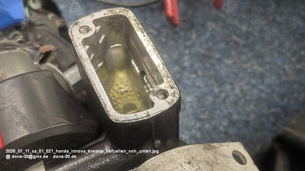

Die Bremse wurde diesmal von untern her gefüllt.
Ansaugen:
Und rein damit:
Die entlüfterschraube muss dazu ein Muggaseggel aufgedreht werden und man sollte etwas um die Schraube abzudichte reindrücken, Papier oder was Textiles, weil die Bremsflüssigkeit unter Druck da an der Stelle raus will
irgendwann ist der Pool voll
Noch einmal die klassische Entlüftungsmethode angewandt, Probefahrt und gut wars.

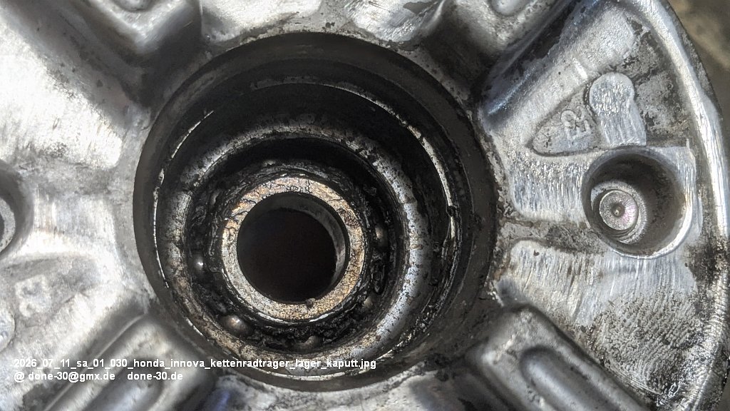

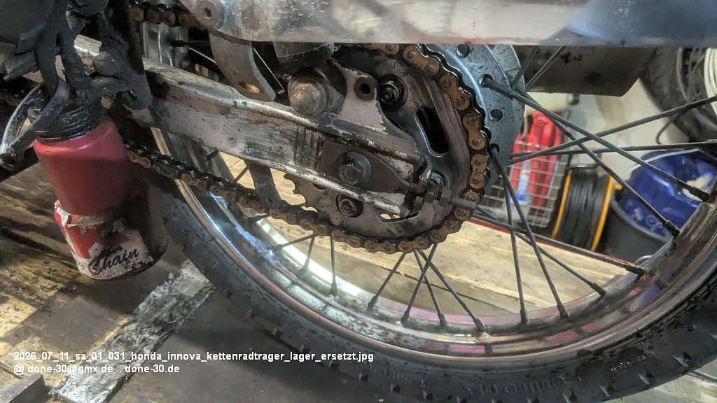

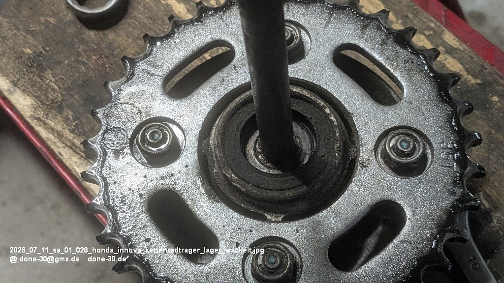

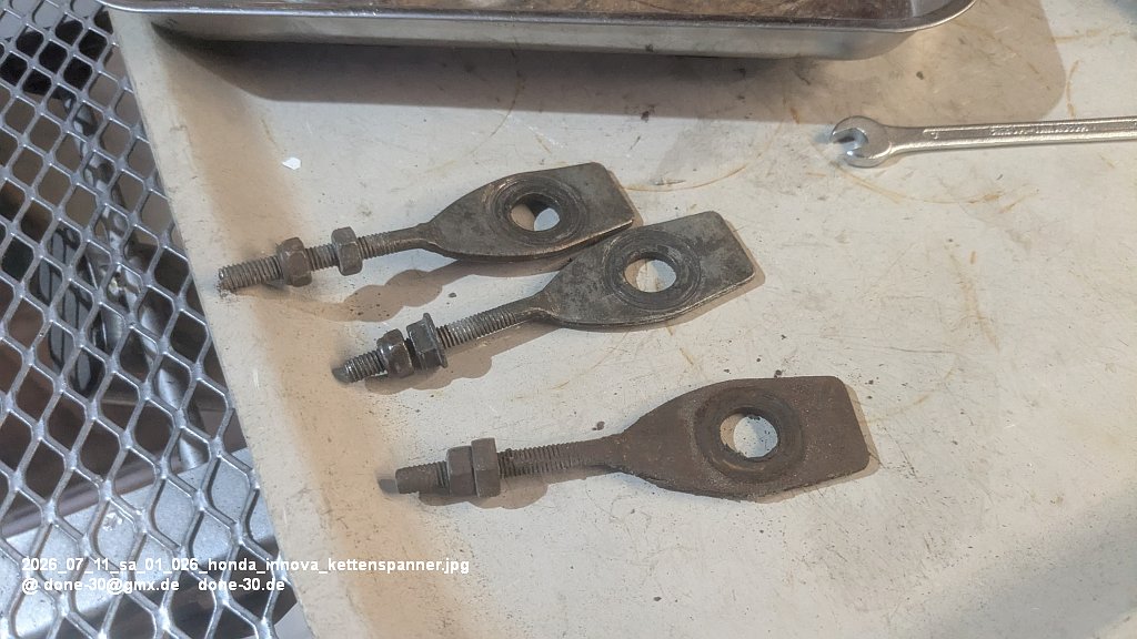

Naja, es hätte gut sein können, es hätte sogar Feierabend für heute sein können, wenn, ja wenn mir nicht die schlackernde Kette aufgefallen wäre. Also bei der Gelegenheit lässt sich ein ausgenudelter Kettenspanner ersetzen
Es war nicht die falsche Kettenspannung, der Kettenradträger schlackerte wie ein Kuhschwanz.
Lager liegen im Lager im Regal, also war die Sache schnell getauscht

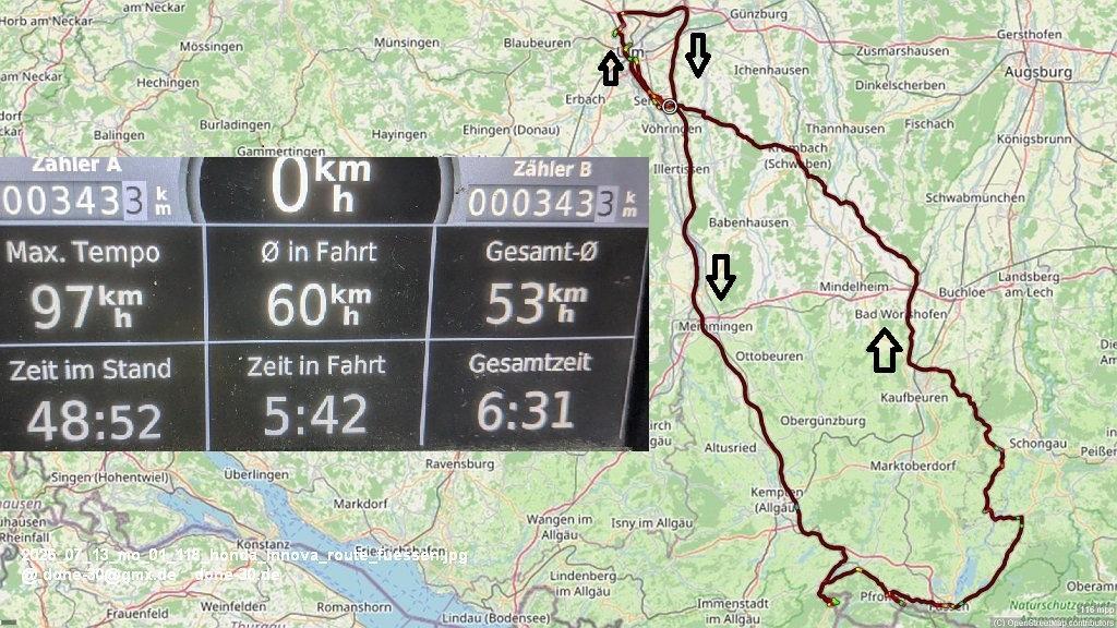

letzte Woche am Montag sah das noch so aus:
Gestern war endlich Saisonbeginn im Bundesleistungszentrum Füssen
Noch etwas Touristenklischee bedient
Anfahrt war dem derzeit extrem schwierigen Ulmer Verkehrschaos geschuldet via A8 und Kreuz Elchingen und dann auf der A7 southwards bound.
