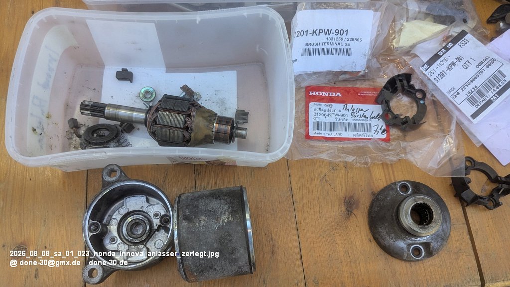

Es geht also, wie bisher erst einmal geschrieben, um eine Quelle für ein Originalersatzteil oder ein Muster für einen 3D-Druck

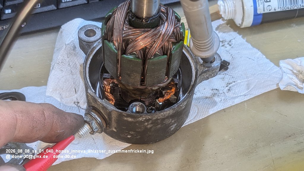

Ich würde mir ein Stück Hardgewebeplatte oder Pertinax besorgen , Feile und Dremel und Gedult, und los gehts .

Das Teil mit Zweikomponente Epoxy Flickset machen? Reindrücken, Anschluss in Position bringen, ausformen härten lassen?

ich schmeiß nix weg von dem ich die Hoffnung habe mit einem Pfennigartikel einen Weiterbetrieb zu ermöglichen. Anlasser gibts überall bspw Kleinanzeigen, mit der Nummer 31200-KPW-901 ist sogar die Hondaseite überfordert
das ist der Anlasser meines ersten Motors. Hat also ca 170000km runter. Der Motor, nicht der Anlasser. Wurde mit feinem Sandpapier blank gemacht.
noch was: Durch Klick auf meine Bilder kommt man zur gesamten Galerie mit ein paar weiteren Bildern

Gut so , also schwäbische Reparatur.
Es gibt technische kunststoffe woraus man diese Isolier- Verdrehsicherungsdurchführung quasi schnitzen könnte , z.B. mit Bastel- Schnitzmesser .

Momentan hälts, hab mit dem Rest, zwei Pertinaxscheiben und einem Gummiring improvisiert. Anlasser läuft an und macht keinen Kurzschluß. Das sollte die nächsten 70000km halten.

Das Problem bzw die Herausforderung bei diesem Kabel ist, daß dort ungesichert mit einem dicken Kabel Plus von der Batterie anliegt.
- Beiträge: 13493
Ebenst. Dann brauchts ne gute Batterie, dass das Anlasserrelais auch zuverlässig und schnell seinen Aggregatszustand verändert bevor Schlimmes passiert,-)
- Beiträge: 6630
Ich meinte eher eine gute und vorallem auch sichere Isolierung. Bzgl der Temperatur wird ein Anlasser unter Belastung auch schnell richtig warn.
