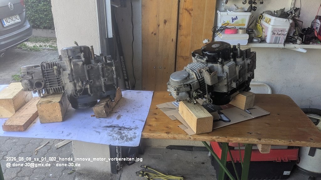

Egal: wie gehts weiter?
Die Inno hat aktuell eine Maschien drin von Jan-Henrik, ist aber noch nicht wieder fahrbereit.
Ich hab nun zusätzlich zwei Motoren liegen mit Revisionsbedarf:
- einmal den originalen, einmal überholten "Rekordmotor" mit ca 180Tkm dem abgerissenen Anlasserhaltedingens
- einer mit einem vermuteteten Pleuellagerproblem mit ca 30Tkm.
- obiges Angebot von Harri, ein gebrauchtes Gehäuse zu stiften
- Angebot von Karl über eine orig Kurbelwelle
- diverse Teile aus früheren Basteleien, die verwendet werden könnten, Dichtungsätze etc
Problem: ich bin (sehr offensichtlich) kein Motorenmensch. evtl in Frage kommende Spezialisten sind entweder derzeit anderweitig belastet, haben ihre Karriere oder Bereitschaft für andere zu Schrauben beendet oder einfach nicht mehr am Leben.
Positiv: Es ist, solange der verbaute Motor am Leben ist, alles nicht eilig. (dachte ich bis zuletzt auch, bis zum Pleuellagerschaden ;-( )
Am liebsten wäre mir ein BSST, ein betreutes süddeutsches Schraubertreffen, bei dem beide, und auch andere Motoren, gemeinsam seziert und je nach Verfügbarkeit von adäquaten Teilen sofort (bzw nach ein paar bewusstseinserweiternden Getränken) wieder zusammengesetzt werden. Übriggebliebenen Teile konnen dann bei weiteren Gelegenheiten WIG-geschweißt werden oder dem Aluguss zugeführt werden.
Hebebühne und einfaches Werkzeug durchschnittlicher Qualität ist vorhanden, jedoch kein evtl Spezialwerkzeug
Platz wird so langsam Oder kann ich jemanden die Motoren zusenden und der frickelt die mir diese im stillen Kämmerchen wieder zusammen?
