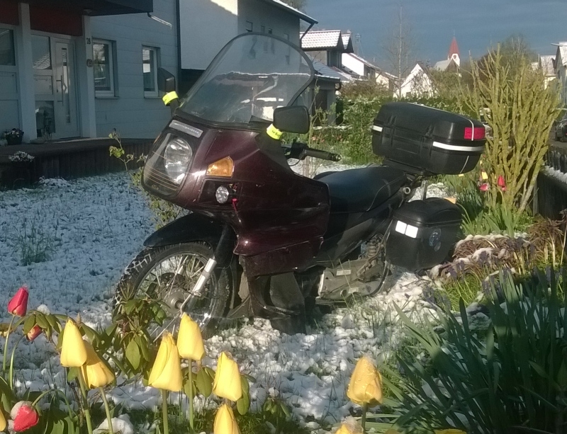

Edle Damen sollte man nicht hetzen. War trotz Sonne etwas kühl bei der Morgentoilette:
- Beiträge: 5744
Der Anblick begeistert mich immer wieder. Als wäre die Verkleidung für die Inno gemacht.

.... oder die Innova ist wie für eine Verkleidung gemacht
