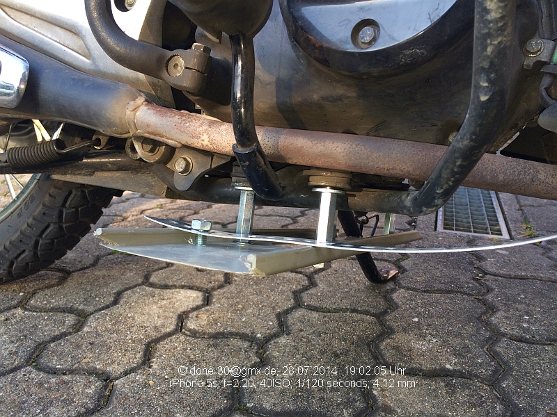

Ich bin da mal testweise an der Innova mit längeren Schrauben, Langmuttern, Lochblechstreifen, Kabelkanaldeckeln und Alustreifen an die Fußrastenträger gegangen. Habs zwar dann nicht umgesetzt, aber ein paar Bilder in die Galerie, nicht aus Stolz, sondern als Warnung an die Nachwelt. Der Erzielbare Schutz war es mir nicht wert um auf die Schräglagen- und Bodenfreiheit zu verzichten. Klick drauf und dich durch:
Beiträge: 7511
Re: CUB Offroad Umbau
das macht deutlich welche hebelwirkung da auf die motorgewinde kommt .

Wieso hast Du den mit so nem großen Abstand zum Motor dran gemacht? War das konstruktive nicht anders machbar? Ich würde ihn bis auf den Abstand des Gummipuffers direkt an den Motor bringen wollen...kostet dann im Bestfall die Materialstärke von 3mm an Bodenfreiheit, wenn ich die zwei Längszüge vom Fussrastenträger aussparen und den Ölfilter-Bügel demontieren....das würd dich jetzt als erträglich einstufen.
Beiträge: 7511
ich denke da es ein versuch war
wurde der abstand wegen des zu sehenden bremshebels benötigt
Ja, Bastl hats richtig interpretiert. Das was ein typisch schwäbischer Versuch. Blick in die Grabbelkiste und mit den erstbesten Teilen mal drauflosgeschraubt. Aber mir gings sowieso eher um Wetter- als um Unterfahrschutz. Deshalb war die Hebelwirkung der langen Schrauben auch nicht auf Sturzfestigkeit gemünzt. Der Fußbremshebel ist bei der Innova für solche Basteleien echt sehr störend.
