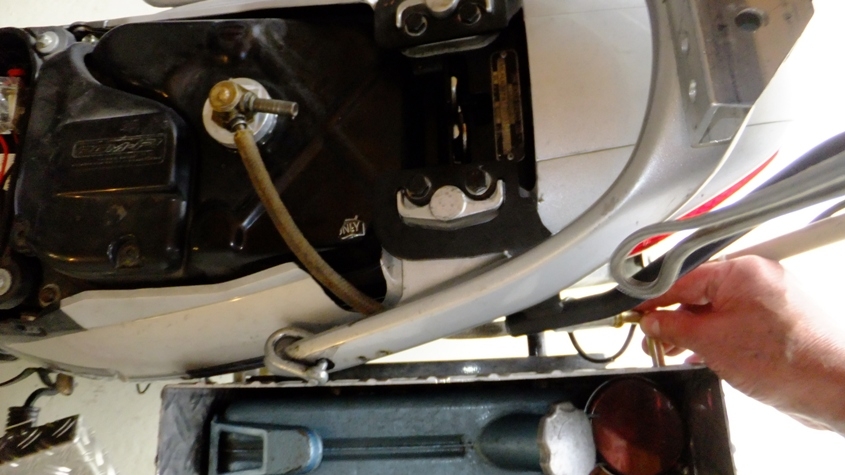

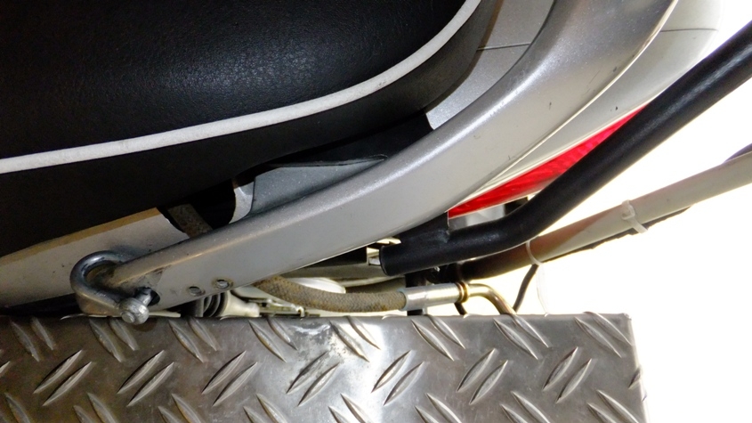

so soll es in etwa werden.
Damit der Tank unverändert bleiben kann verwende ich den Tankdeckel mit Zulauf und Entlüftung. An den Entlüftungsstutzen wird noch ein Entlüftungsventil angeschlossen welches im hinteren Bereich unter der Sitzbank montiert wird.
Bild 1 den Anschluss durch den Koffer.
Bild 2 zeigt alles was von außen noch sichtbar ist.
tanken werde ich über den Kanister im Koffer. Die braune Dose soll die el. Benzinpumpe imitieren. Beim tanken wird durch Umpumpen der Innotank gleich mit befüllt. Die Be und Entlüftung des Kanister will ich am Koffer montieren.
