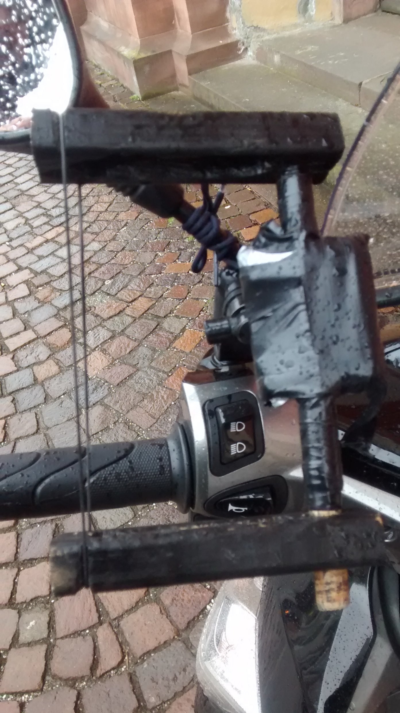

Jetzt habe ich mir mit dem übrigen Garmin Zubehör eine Handyhalterung gebastelt.
Da mir Google Maps sehr zusagt, plante ich am PC eine Testroute und übertrug sie anschließend aufs Handy.
Klappt super. Mein Garmin wird mir wahrscheinlich nicht fehlen.

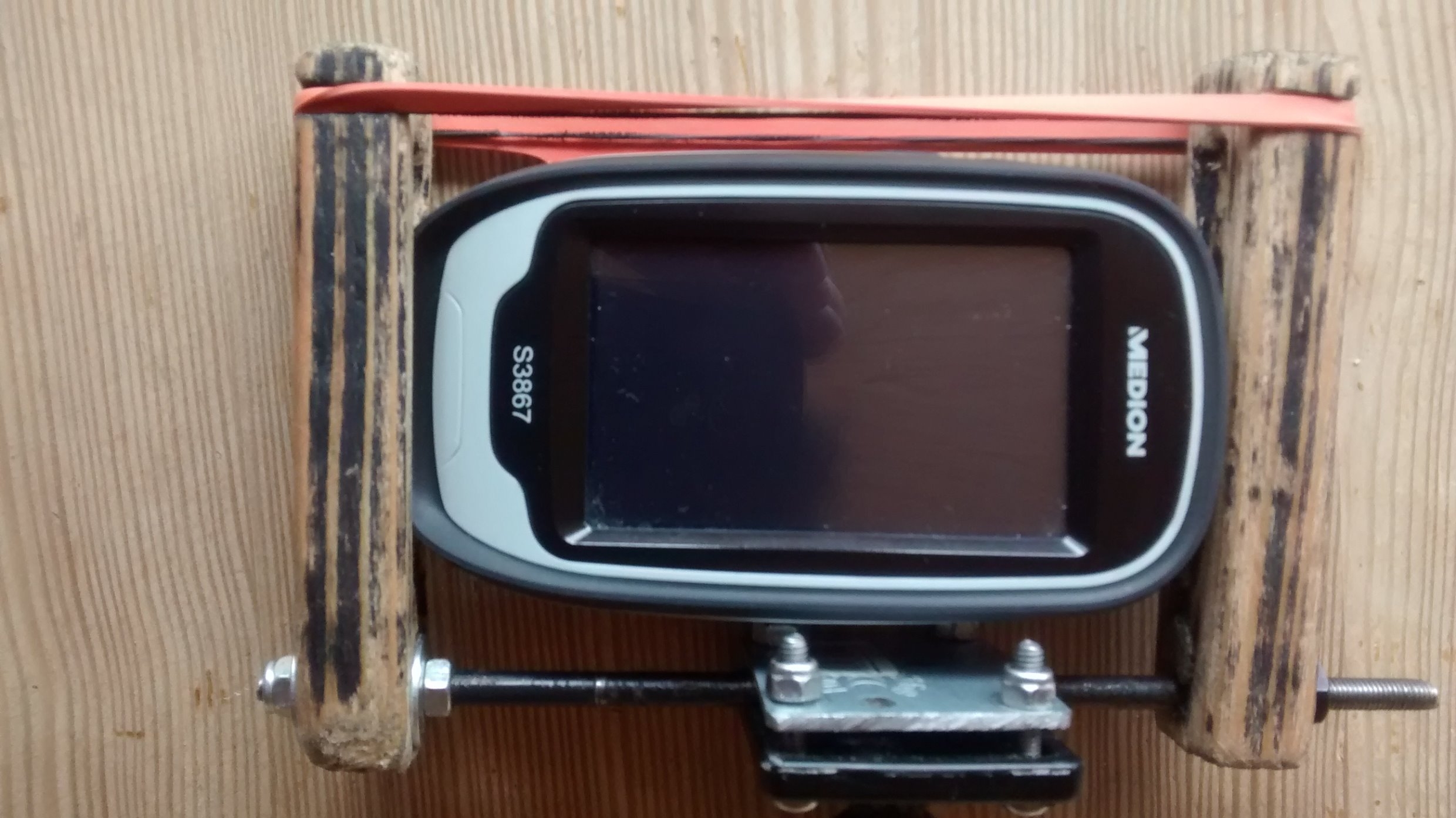

Aber ich habe, weil mir die Motorrad Navi´s zu teuer sind, versuchsweise einmal auf Google Maps gesetzt.
Die Halterungen vom Zumo konnte ich noch gut brauchen um mir daraus eine Handybefestigung zu schnitzen.
Es sind eigentlich nur 2 Hölzer mit Vertiefung, ein Holzstift und ein Gummi notwendig.
Der Stift ist an der einer Seite angeleimt, auf der anderen Seite frei.
Das Handy sitzt bombenfest!
Die Strecke kann man von Zuhause wunderbar am Computer planen.
Danach schickt man die Strecke aufs Handy und kann den erforderlichen Abschnitt für den offline Modus über wlan aufspielen.
Es ist also kein mobiles Internet notwendig und alles klappt gut und ist selbsterklärend !!!
Soweit bin ich zufrieden.

Ich habs erst auf den zweiten Blick verstanden.
Das Smartphone klemmt sich zwischen die beiden Hölzer, die eine passende Vertiefung besitzen.
Sieht ohne Phone nicht so ansprechend aus, aber mit wirkt das bestimmt professioneller.
Gute Idee.
Und wie ist das mit Ablesbarkeit und Wasser?
Gruß Andreas

Einen Schönheitswettbewerb wird diese Halterung nicht gewinnen.
Das ganze noch schwarz zu färben schlimm!, ich weiß.
Aber es ist als Prototyp gedacht.
Der Stift muß unbedingt aus Kunstoff oder Metall sein, weil bei der gestrigen Dauerregentour ist das Holz aufgequollenen.
So bekam ich das Handy nicht mehr raus.
Und für die Klebeband umwickelten Schrauben suche ich noch nach einer besseren Lösung.
Auch werden die Holzschalen etwas filigraner.
Die Ablesbarkeit ist besser als beim Navi.
Da viele Smartphones spritzwassergeschützt oder gar wasserdicht sind, ist leichter Regen auch kein Thema.
Wichtig ist beim übertragen der Route von Google Maps aufs Smartphone, daß man die Route auf dem Startbildschirm speichert.
So geht sie nicht verlohren, falls man zwischen den Routenpunkten zappt.
Um mobiles Internet zu sparen, eben noch Zuhause den Streckenabschnitt für den Offlinemodus runterladen.
Alles braucht kaum Vorbereitung und geht in wenigen Minuten.
Wie man weiß ist nichts kostenlos. Für google muss sich wohl der gläserne Kunde rechnen.

Und ich konnte bei der Gelegenheit mein Gewindeschneidesortiment ausprobieren. Premiere
Jetzt ist es für mich optimal.
Mit einem stärkeren Gummi hält sogar das Outdoor GPS.
Schön sieht´s immer noch nicht aus, aber das bringen Wood Multitool´s halt mit sich.
Gruß Dieter
