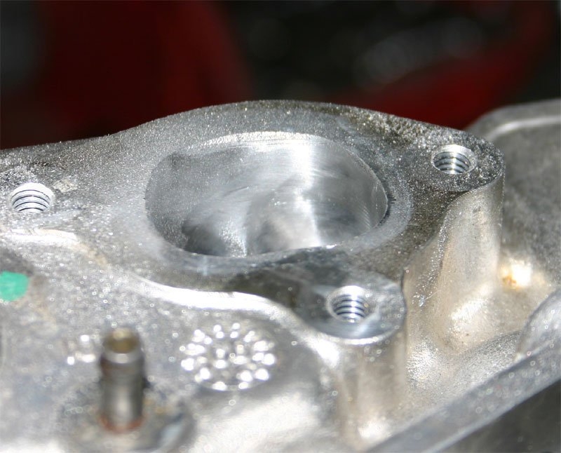

Ok, mist, hab vorhin nach Anleitung den Motor ausgebaut. Hätt den Ansaugstutzen dran lassen sollen. Am sieht zwar keine Kante, aber trotzdem dass der Kanal außermittig ist

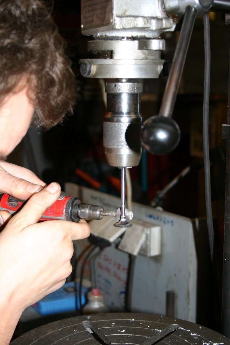

- Beiträge: 4255
Re: Serienstreuung, was tun?
Ansaugstutzen wieder drauf und mit nem Edding die evtuellen Überstände vom Metall des Ansaugkanals im Kopf markieren!Dann Stutzen wieder ab und mit nem Dremel diese Übergänge schön fliessend angleichen
So macht das kleine Programm auch der Profi und dort wird auch schön seit Jahren kein Kanal mehr (Glanz)poliert sondern nur noch mit geringer Rautiefe geglättet
