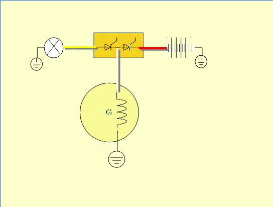

Wie wir gelernt haben: Der Batteriekreis bekommt autark eine Halbwelle gleichgerichtet ab
Da sind aber so gut wie keine ohmschen Verbraucher drin, sondern ein ganzer Sack voll fizzeligem Halbleiterzeugs. Und das Licht kann da auch nicht puffern, das sitzt ja nur auf der anderen Halbwelle...
Na und daß die Zusatzscheinwerfer bisher laufen könnte daran liegen daß die innerlich zufällig einen 12V Regler verwenden der ursprünglich für Halogen-Seilsysteme gedacht war (waren die meisten LED-Leistungsstufen der ersten Generation). Der hat dann auch einen Brückengleichrichter drin.
Ist aber echt guter Zufall, normalerweise wird bei Bauteilen extrem gegeizt und sowas dann ganz schnell in der nächsten Serie eingespart und neuere LED-Treiber gehen bei Verpolung ins Nirwana

Achso. der Regler in der Inno müsste dann so aussehen:
Viele Grüsse

Hallo Jan , so richtig verstehe ich deine Frage nicht ,
aber vielleicht schaust du mal in den Schaltplan ,
so fahre ich jetzt rum , und die blaue Lampe funktioniert ganz normal !!
Plan hier unten , neue Version
VVVVVVVVVVVV
JanN
Beiträge: 728
Wohnort: Hannover
Alter: 65
Re: Mythos Wechselspannung bei Inno Licht
Beitrag von JanN »
wolfgang2011 hat geschrieben:Hallo Jan , so richtig verstehe ich deine Frage nicht ,
VVVVVVVVVVVV
Moin Wolfgang,
meine Lösung für das Tfl war seinerzeit: das LED-Tfl erhält seine Spannung von einem am Zündschloß angelöteten Zündungsplus und einer Masse am Rahmen. Dann fehlte noch ein Schaltplus zum Abdimmen auf Positionsleuchte beim Anschalten des Abblendlichtes per Schalter in der vermeintlichen Plusleitung zum Abblendlicht-Glühfaden am Scheinwerferstecker. Da das wegen vermeintlichen Wechselstroms nicht funktionierte, habe ich dort einen Brückengleichrichter mit parallel geschaltetem Kondensator angeschlossen, der ein Relais schaltet, das ein Plus auf die Steuerleitung schaltet - ob ich letzteren auch vom Zündungsplus abgegriffen habe, weiß ich allerdings nicht mehr genau, muß da also wohl noch mal ran. Jedenfalls leuchtet nun bei meiner Inno nach einschalten der Zündung Tfl, das bei einschalten des Ablendlichts auf Positionslicht abgedimmt wird, und bei Fernlicht voll mitleuchtet. Um den Gleichrichter ersetzen zu können, bräuchte ich ein mit dem Abblendlicht eingeschaltetes Plus, also einen Polaritätsinverter (wenn es sowas gibt, der Münchner im Hondaboard deutete sowas an) an der vermeintlichen Plusleitung des Abblendlichts am Scheinwerferstecker. Meine Frage bezog sich darauf, wohin dann der Glättungskondensator gehört, wenn es den dann noch braucht.
Jan
