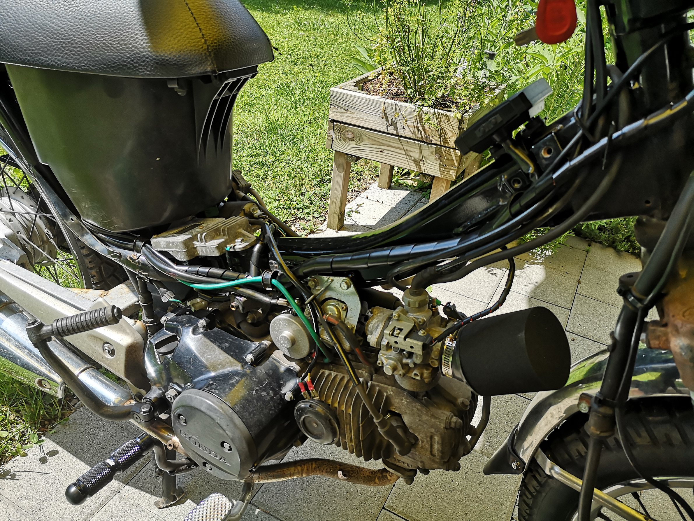

Soo ich hab nochmals ein bisschen weiter geschraubt... Danke auch für all eure Inputs - die meisten davon gehen mir allerdings zu weit.

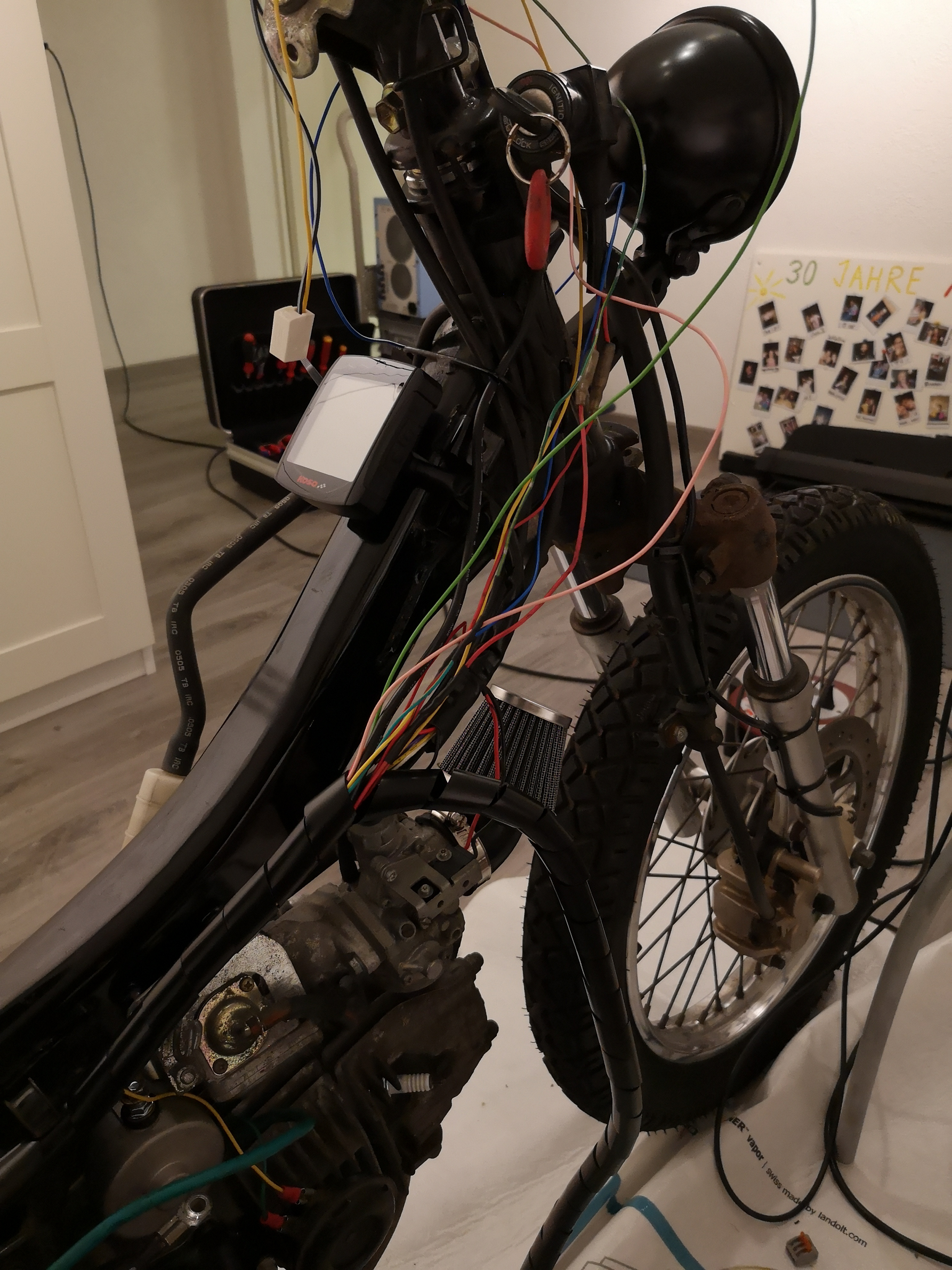

Vorallem hab ich mich die Tage weiter dem Kabelsalat gewidmet und mich um ein neues Schutzblech gekümmert. Ich habe den Kabelbaum weiter reduziert aufs Minimum, und mich dann für Spiralschläuche in verschiedenen grössen entschieden... Eigentlich fehlt mir nun nur noch den Universal-Licht-Umschalter um die Verkabelung abzuschliessen.

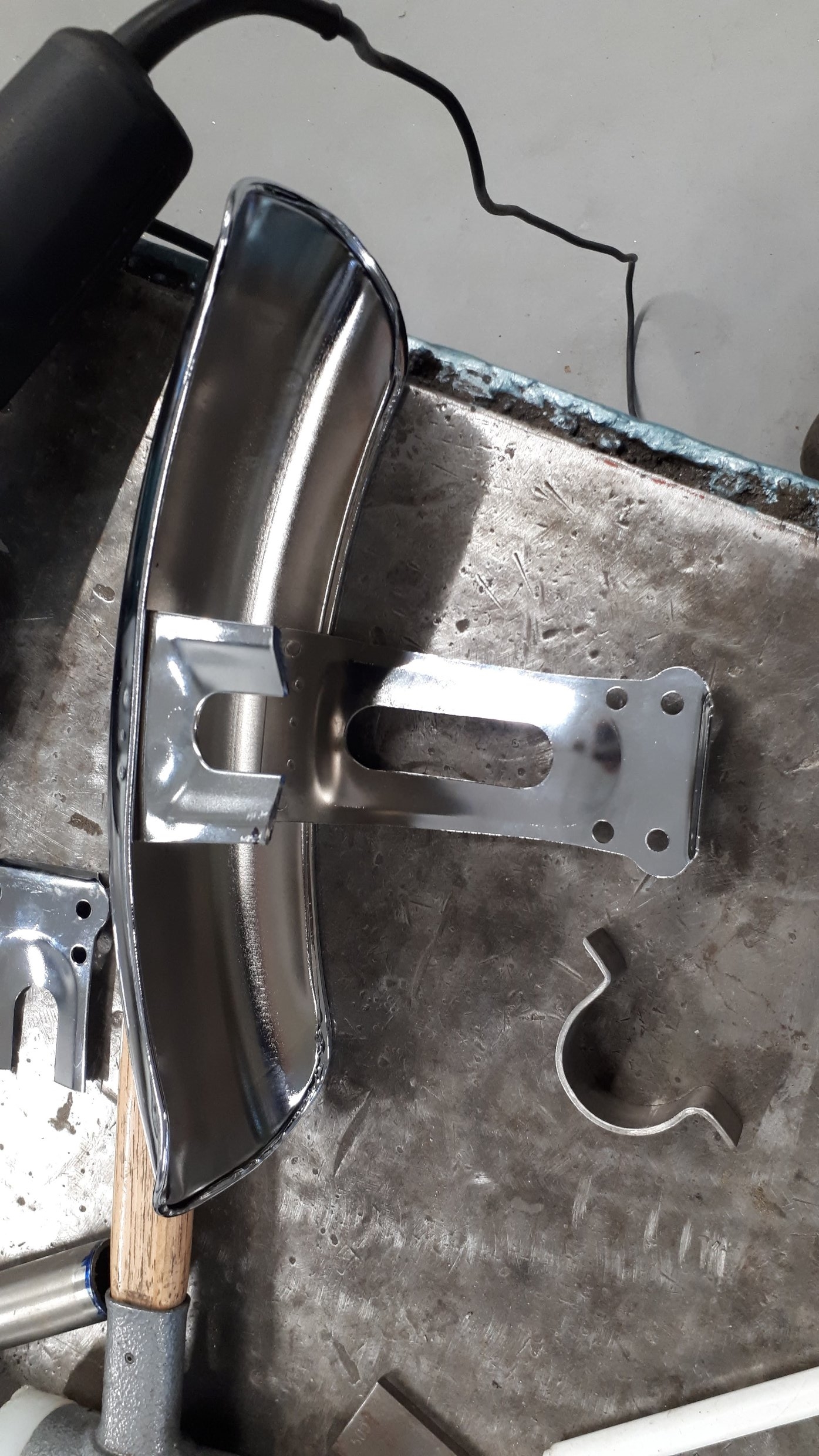

Für das vordere Schutzblech habe ich mich am Freitag auf einem Schrottplatz bei uns um die Ecke umgeschaut und wurde da auch fündig
Ein Mofa-Schutzblech, vermutlich von einem Puch - ich musste es am hinteren Ende nur etwas kürzen und die Gummilippe neu befestigen... Nach dem ich es mal provisorisch befestigt habe, war ich erst super glücklich, weils ganz gut passte, vom optischen und vom Platz her etc. leider habe ich dann relativ rasch bemerkt, dass wenn die Gabel doll eingefedert wird, die Gabelbrücke auf dem Schutzblech aufschlägt
den Federweg habe ich wohl etwas unterschätzt. Dass muss ich noch anpassen, entweder mach ich das Schutzblech weiter runter oder direkt an die Gabelbrücke ran...

Sieht gut aus.
Aber <2cm Federweg für die Gabel würde ich nicht erwartet haben

Direkt an die Gabelbrücke.aede2k hat geschrieben: ↑So 14. Jul 2019, 15:25leider habe ich dann relativ rasch bemerkt, dass wenn die Gabel doll eingefedert wird, die Gabelbrücke auf dem Schutzblech aufschlägtden Federweg habe ich wohl etwas unterschätzt. Dass muss ich noch anpassen, entweder mach ich das Schutzblech weiter runter oder direkt an die Gabelbrücke ran...

Ik würd ein Schutzblech nehmen, das den richtigen Radius hat.

So hab ich es bei meiner Wave gelöst.
Das Blech hab ich bei ebay entdeckt. An der Gabelbrücke gefiel es mir nicht.

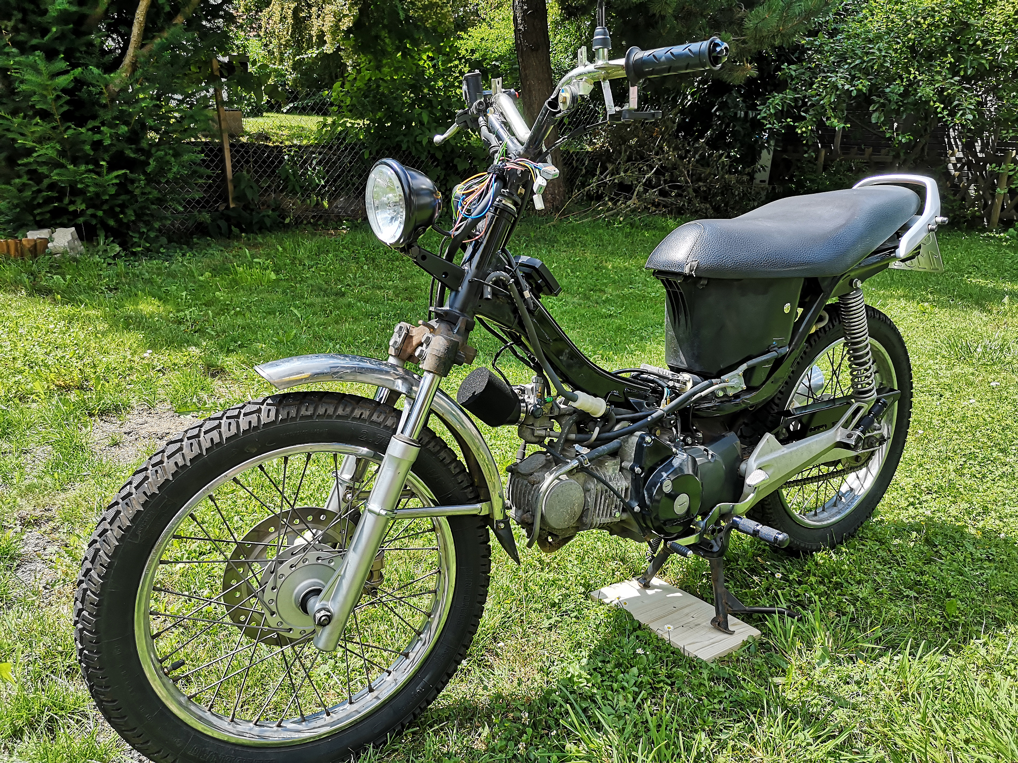

Dumme Frage: Wäre es nicht möglich eine "normale" Gabel mit unterer und oberer Gabelbrücke und "normaler" Lenkeraufnahme zu verbauen? Dann würde das ganze ein wenig schlüssiger und nicht so schlimm gebastelt aussehen. Letztendlich müsste man dann schauen, was vom Durchmesser und Platz möglich wäre. Gebraucht sollte da doch was passendes günstig zu beschaffen sein.
Über den Rahmen würde ich ein geformtes Blech fertigen (lassen), welches das schlimmste Kabel- und Leitungsgedöns verdeckt. Dann sieht das cleaner aus.

Kauf dir die Gabel der Honda XRM. Das ist eine herkömliche Gabel mit herkömlichen Lenker. Ist original Honda und passt plug'n play.braucki hat geschrieben: ↑Mo 15. Jul 2019, 08:25Dumme Frage: Wäre es nicht möglich eine "normale" Gabel mit unterer und oberer Gabelbrücke und "normaler" Lenkeraufnahme zu verbauen? Dann würde das ganze ein wenig schlüssiger und nicht so schlimm gebastelt aussehen. Letztendlich müsste man dann schauen, was vom Durchmesser und Platz möglich wäre.

Wie schaut es mit der Höhe und Position aus? Ist das in etwa gleich wie bei der Inno? Änderungen an Lenker/Gabel/Gabelbrücken sind in der Schweiz Prüf- und Eintragungspflichtig. In wie fern der Prüfer dies überhaupt merken würde ist schwer einzuschätzen, da die Innovas bei uns nicht so verbreitet sind...Innova-raser hat geschrieben: ↑Mo 15. Jul 2019, 17:12Kauf dir die Gabel der Honda XRM. Das ist eine herkömliche Gabel mit herkömlichen Lenker. Ist original Honda und passt plug'n play.

Weiss ich nicht. Das habe ich noch nie vermessen. Dort wo meine XRM steht fahre ich weder Wave noch Innova. Aber ich gehe mal davon aus das es technisch passt.aede2k hat geschrieben: ↑Di 16. Jul 2019, 08:53Wie schaut es mit der Höhe und Position aus? Ist das in etwa gleich wie bei der Inno?Innova-raser hat geschrieben: ↑Mo 15. Jul 2019, 17:12Kauf dir die Gabel der Honda XRM. Das ist eine herkömliche Gabel mit herkömlichen Lenker. Ist original Honda und passt plug'n play.

Das wird auffallen. Garantiert! Die vom STVA bereiten sich jeweils auf ihre zu prüfenden Fahrzeuge vor. Ein Typenschein liegt in der Regel immer elektronisch vor.
Und die XRM hat eine herkömliche Gabel mit einer herkömmlichen Lenkeraufnahme. Wäre also ein absolutes Plus! Aber wie gesagt, das wird jeder Experte vom STVA schon von weiten sehen dass da etwas nicht original ist. Ob du ihn dann damit beinedrucken kannst dass das original Honda Teile sind, weiss ich nicht. Aber ich sehe da eher geringe Changen. Denn die Teile sind, Honda Originbalteile hin oder her, nie in der Schweiz Typengegeprüft worden.
Die Polizei auf der Strasse wiederum wird wohl kaum sehen dass das keine Originalteile einer Innova sind.
