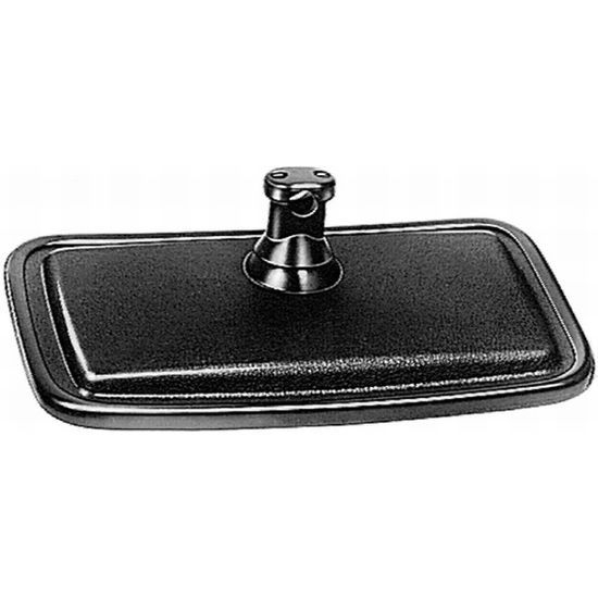

die robustesten Halter sind LKW Spiegelhalter. Die gibt es auf dem Schrottplatz oder in der LKW Werkstatt im Abfallcontainer.
Man schneidet die Blechteile um den Halter weg und hat einen richtig stabilen (meist aus ALU Druckguss) nach allen Seiten schwenkbaren Halter.
