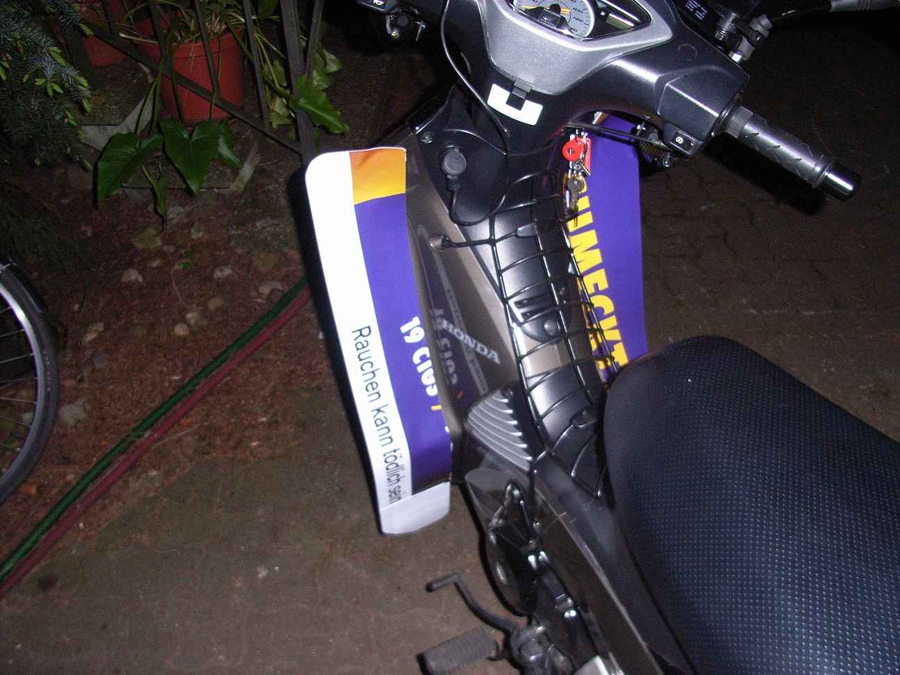

hab jetzt die Lösung gefunden, den Wetterschutz vor dem Wetter zu schützen:und 'ne schwarze Inno verlangt nach 'nem schwarzen Kettenkasten.
Zuletzt geändert von sivas am So 9. Mär 2014, 19:57, insgesamt 1-mal geändert.
Re: Brainstorming Projekt Verkleidungstuning Wetterschutz
Done, nicht kleckern, klotzen!Das ist retroreflektierende Folie von der Rolle
und hier das Schnittmuster dazu:Schnittmuster??? wo bin ich denn hier gelandet? ich dachte, ich wär in 'nem Moppedforum ....

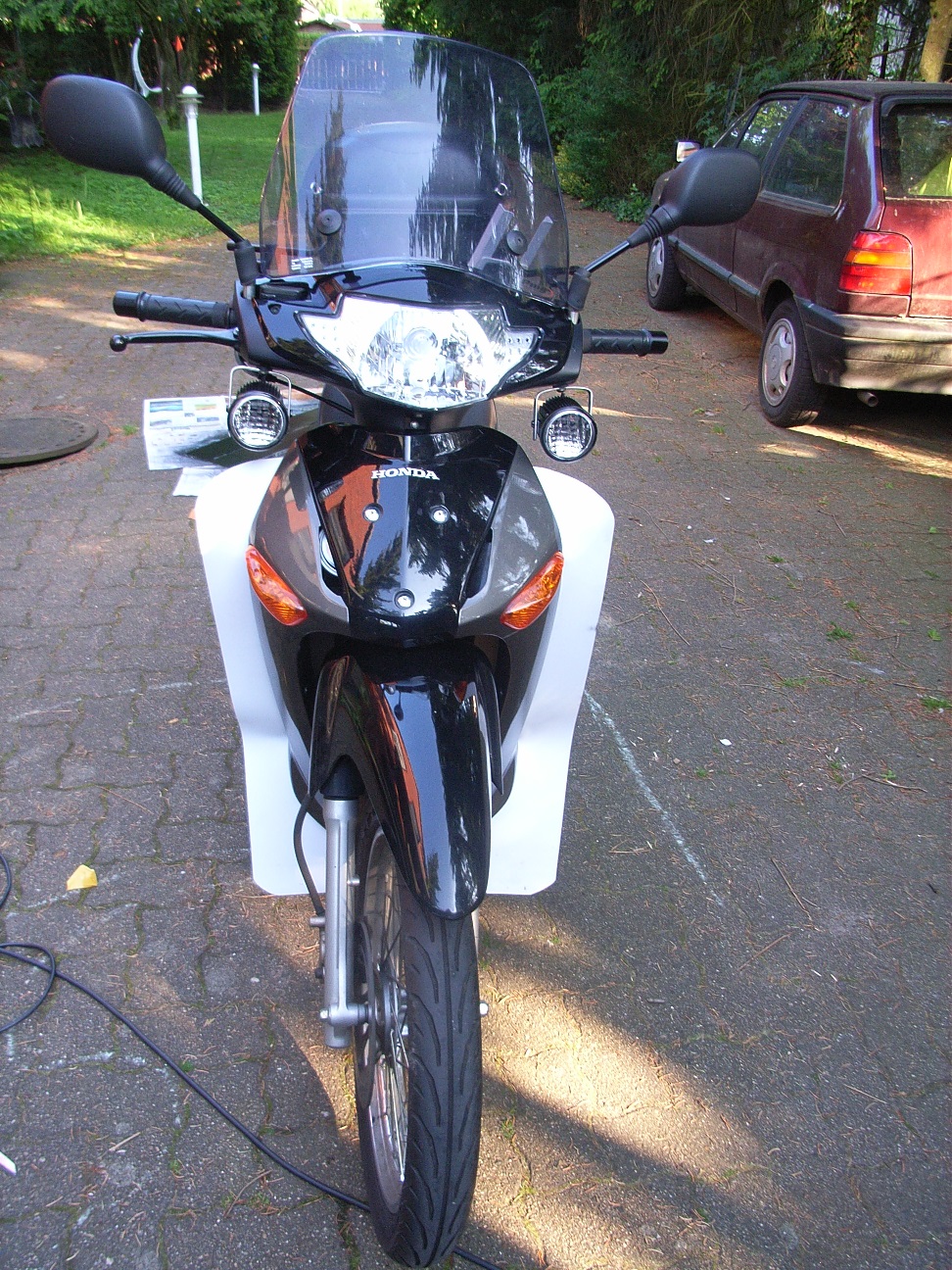

Ich hatte heute Besuch und wir haben ein Bisschen gebastelt:
Das Material ist ganz einfache Polystyrol-Werbetafel. Mit Schere und Cutter geschnitten. Per Fön an den Biegungen entspannt. Mangels Montageklebeband mit Verlegeband geklebt und fertig. Das Material scheint geeignet, ob die Klebung hält wird die Zeit erweisen. Mal abwarten, ich bin gespannt.
Das abgebildete Möpp ist nicht meins sondern das von @JanN. Weils so schön geklappt hat hab ich jetzt allerdings auch sowas. Wir haben also zwei Probefahrzeuge.
OT-Frage bzw. Antwort vorweg: Die Lämpchen sind legale Tagfahrleuchten aber dazu wird sicher @JanN in dem entsprechenden Faden noch was schreiben.
