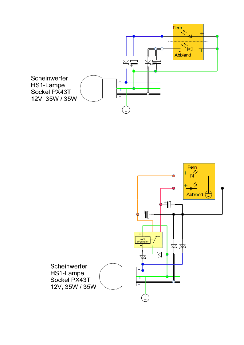

Sodele
Nun hab ich mal 2 Anleitungen gebastelt wie man einen LED-Scheinwerfer mit Abblend-Fernlicht bzww. eine LED-Birne einsetzen kann
Obere Variante sind LED's (Scheinwerfer) mit getrennt geführten Anschlüssen oder 2 einzelne LED-Scheinwerfer (simpel & einfach)
Untere Variante ist leider so kompliziert wenn die LED-Birne oder der LED-Scheinwerfer gemeinsamme Masse hat
Beide Varianten können parallel zum bestehenden Licht laufen.
Und wer alles orginal lassen will braucht sich dann nur einen Zwischenadapter für den HS1 Sockel basteln der die 3 Leitungen abgreift, also ohne irgendwo dann auftrennen zu müssen :-)
Viele Grüsse
 Lothi   Bild                Innova:Bild          CBF125:Bild        REH:Bild

Hallo Lothi,
Deine Schaltvorschläge werden wohl einige Bastler erschrecken , aber ich denke sie funktionieren ,
sieht beim ersten Anblick verwirrend aus , aber leider auch nötig , bei den aktuellen Tatsachen .
Bei Gelegenheit versuche ich es mal als alternativ Schaltung im Stromlaufplan aufzulösen , dann sieht es einfacher aus .
Danke für deine Mitarbeit !

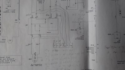

wolfgang2011
Beiträge: 2416
Fahrzeuge: Innovo silber
CRF1000L DCT
Wohnort: Hünxe
Re: Mythos Wechselspannung bei Inno Licht
Beitrag von wolfgang2011 »

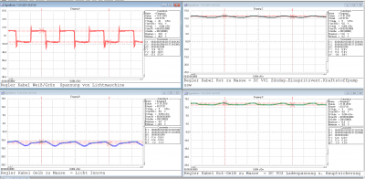

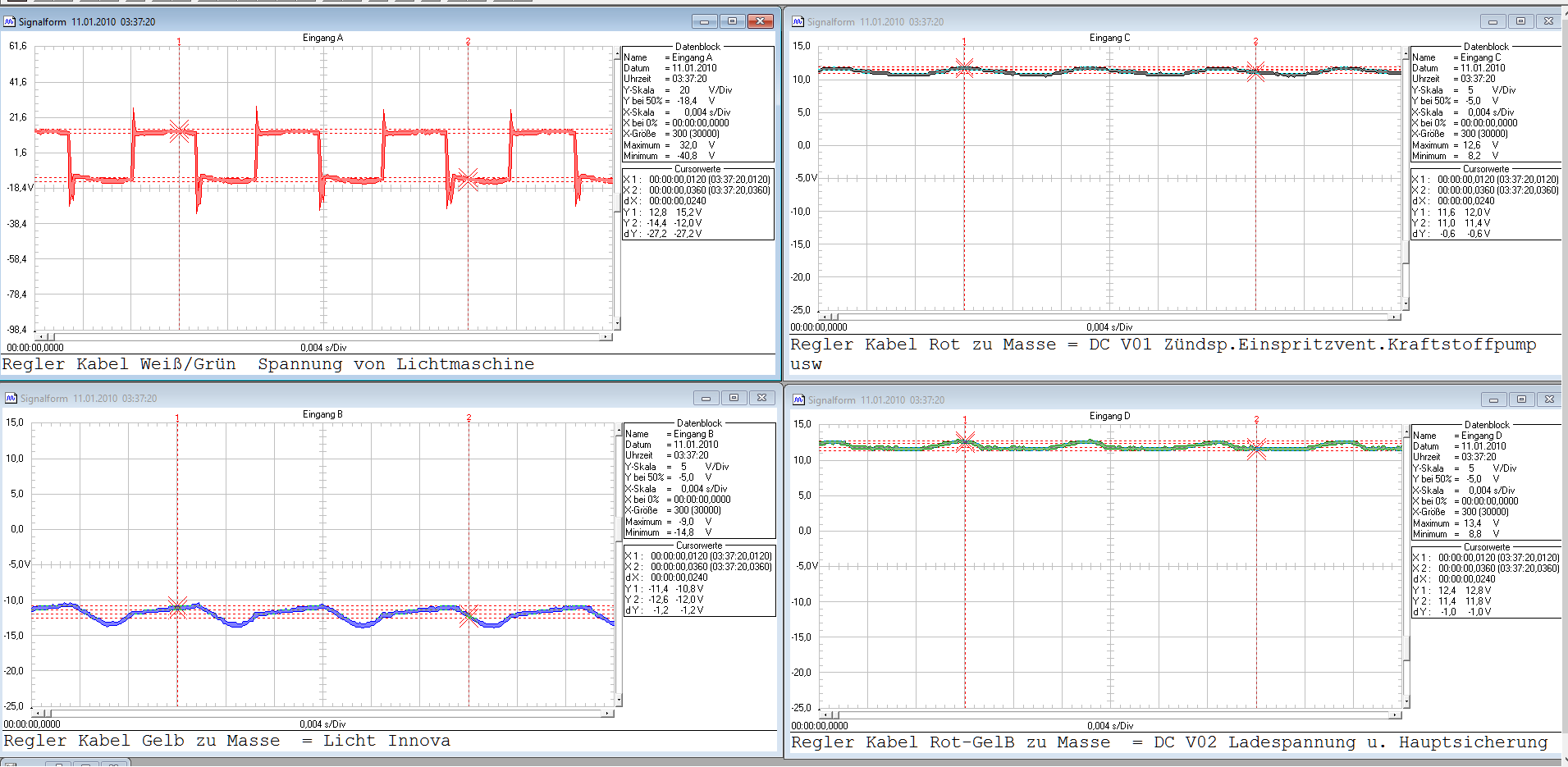

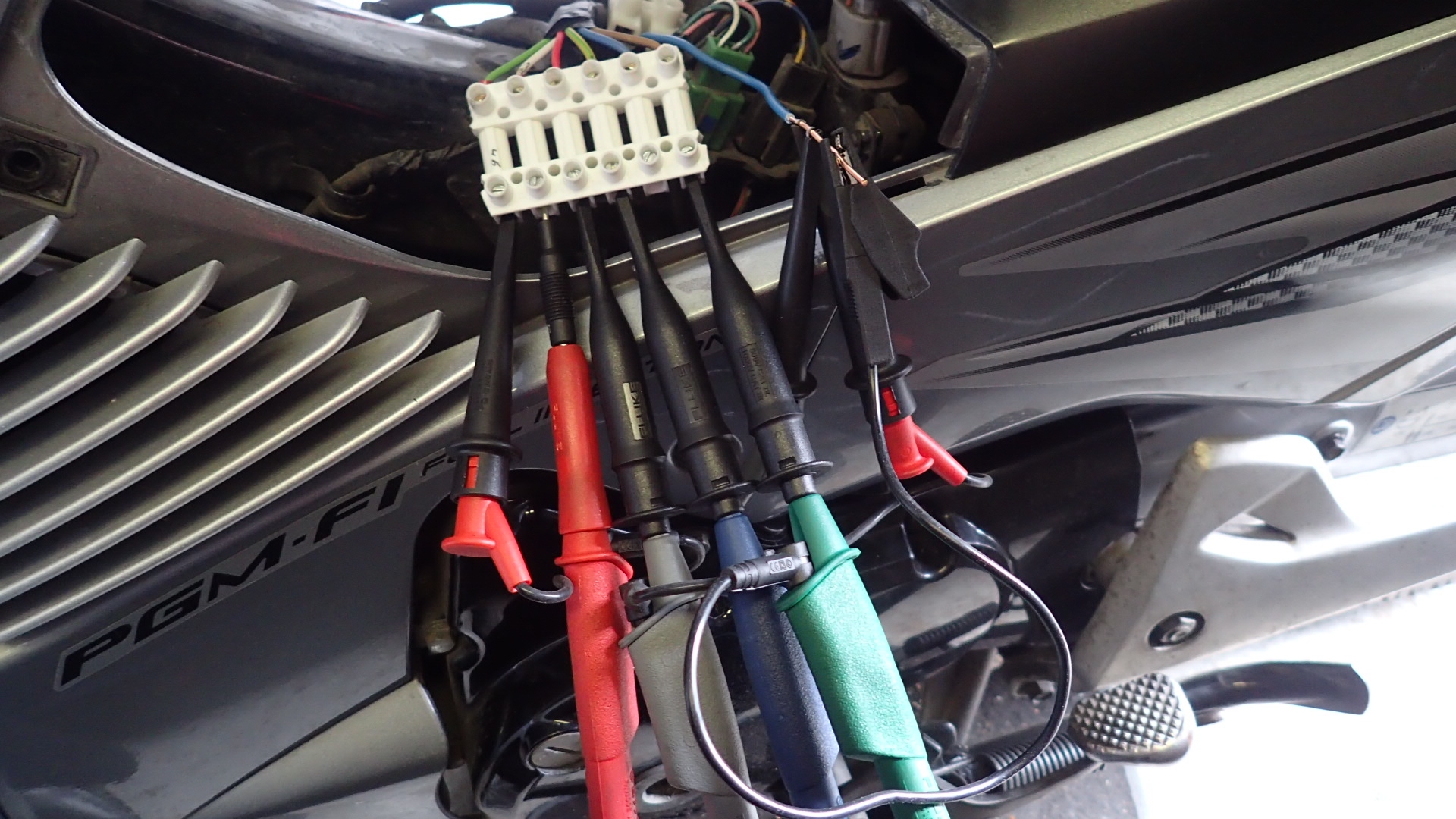

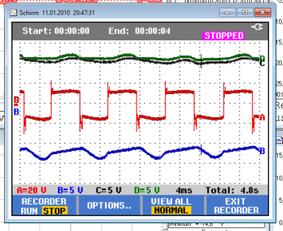

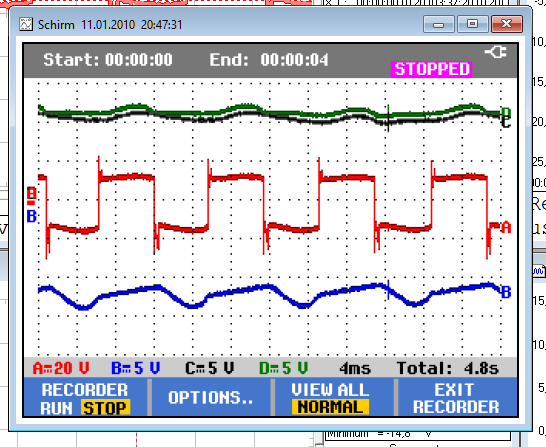

Aus gegebenen Anlass , hab grade ein 4 Kanal Scopemeter zu Hand,
ein paar Messungen , direkt am Regler .
Ich hatte diese Messung schon vor etlichen Monaten vorbereitet , in dem ich direkt am Reglerstecker ein Parallelkabel angelötet habe.
Ansonsten kommt man schlecht an die Messpunkte ran.
Alle Spannungsmessungen sind im Leerlauf gemacht , normale Belastung (ohne Griffheizung/Sitzheizung.....Klimaanlage usw)
Achtung , es ist ein Kondensator im Lichtstromkreis (blau)
Hier mal alles zusammen
Messung mit Fluke 190-204 am Innova Regler

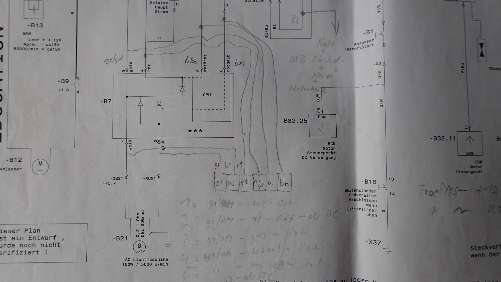

Messanordnung und Verweis auf Schaltplan
