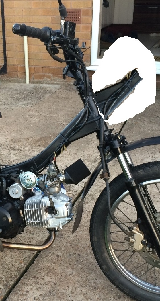

Die Bilder der neuen Goldwing gaben den Anstoß, mich diese Woche endlich wieder Jayne zu widmen, die da seit der Friedrichshafentour oben ohne in der Garage auf mich wartet.
Mit Pappe hatte ich vor Wochen schon mal eine grobe Richtung ausprobiert
Was mit Pappe funktionieren könnte, wird mit Profilteilen, hier eine C-Schiene, aus dem Elektro-Fundus ebenfalls getestet. Könnte ja sein, dass man zufällig vorhandenes nur zusammenschrauben muss
Das rechts vorhandene Winkeleisen gibt die grobe Position vor, wo das Geweih hin muss.
Der örtliche Baumarkt verkauft Winkeleisen als Stangenware und Schrauben zum Kilopreis. Wir fangen mal mit M8 an
erster Versuch, der Luftfilterkasten und die Verkleidungshalterung gibt oben die Lage vor, unten hab ich nur schnell mal die Hebelwirkung nach oben abgefangen
Die obere Luftfilterbefestigung nehm ich mal um einen ersten Fixpunkt zu haben. Nur im die Maße zu nehmen. Gewicht darf da nicht drauf
Erste Anprobe. Wir sind zu tief, deutlich zu tief
Erste Möglichkeit: wir gehen unten tiefer. Mit Lochblechstreifen mal einen provisorischen Haltebügel gebogen und mit M6x120 gegen runterfallen gesichtert. Schraube und Mutter seitlich rein, Winkeleisen drauf, passt
Weiterer Schritt: Wir gehen oben höher. Versuch einer Hilfskonstruktion am Lenkkopf. Ist nicht gut geeignet, weil ich dort keine Kraft einleiten möchte um den Lenkkopf nicht zu verbiegen. Außerdem ist dort der Schwenkbereich der Bremsleitung. Luftfilter hängt momentan frei....
Nochmal ein Blick auf das Muster des unteren Haltebügels
Daselbe oben in stabil, aber von oben auf das Rahmenrohr am Lenkkopf aufgelegt. Bohrung, Schraube, Mutter und Beilagscheibe momentan nur links
grob fixieren. Lochbleche ermöglichen eine weitere Einstellmöglichkeit. Die lange durchgehende Schraube war an der Stelle natürlich Blödsinn. Da muss das Geweih hin. Merkt man natürlich erst, wenn man das ganze Verkleidungstrumm in der Hand hat und nicht weiß wohin ..... Da merkte ich, dass es schon spät war.
Gesamtkonstruktion oben mit testweise eingehängter Verkleidungskanzel
Noch den Musterbügel etwas unterlegen, so langsam wirds.
Mal schauen, ob ich am WE weitermachen kann ....

Kleiner Tip am Rande:
Du baust ja praktisch einen Rahmen zur Befestigung, Trageteile links und rechts, mit dem Rest verschraubt.
Da brauchst Du eigentlich keine Winkelprofile zu verwenden.
Die sind zwar in sich erheblich steifer, aber das nützt Dir nix, kostet nur Geld, Platz und Gewicht.
Einfacher Flachstahl passender Dicke (~30-40 x 5) ist leichter, Du kannst die Schraubenlöcher günstiger in die Mitte setzen,
und sobald Du das dann zusammengeschraubt hat, ist es biegesteif genug.
Und sieht auch noch erheblich weniger extrem aus...
Denk mal drüber nach,

Ja, auch Vierkantrohr 40x20x2 mm scheint mir geeignet und gibt noch etwas gegen Torsion.
Super, wie Du das wieder in Angriff nimmst.
Gruß Hans.
Gruß Hans.
... einen Hilfsrahmen, der den eigentlichen Rahmen verlängert, auf ihm aufgelegt ist und an ihm fixiert wird > Glückwunsch !
Nutzt Du Reinhards Empfehlung und verwendest Flachstahl, kannst Du diesen besser an den Rahmen anschmiegen oder auch um Hindernisse drumrum gehen, seitlich wie auch nach oben und nach unten.
Vielleicht lasert Dir der Reinhard diese beiden Rahmenteile aus einer Platte ...
Dann:
Dann:
thrifter hat geschrieben:Und sieht auch noch erheblich weniger extrem aus...

Hat keiner einen Unfallrahmen übrig?
Lenkkopfrohr aus dem Unfallrahmen ausschneiden und de ersten etwa 25 cm von Rahmenrohr vorne am Lenkkopfrohr anschweißen.
Sozusagen Spiegelung um die Lenkachse.

"Ich bin Däne und wohne in Dänemark" Das merkt man
In Deutschland an Rahmen nix sägen, nix löten, nix bohren, nix fräsen und schon gar nix schweißen. Alles böse.
Abgesehen davon, dass ich weder die Möglichkeit, noch Kenntnis oder gar Erfahrung zum vernünftigen Schweißen habe haben manche Vorschriften schon ihren Sinn. Viele sind mit Blut geschrieben, da muss meines nicht dazukommen. Nachtrag: Stefan hat das schön formuliert
Flachstahl werde ich im Auge behalten. Womöglich gar gleich Edelstahl? Dann läuft nach dem erstem Winter unten keine rostige Brühe raus. Aber ist doch spröder?
Am liebsten wäre mir ein Edelstahlprofil mit 30x10 Kantenlänge als Kompromiss. Elegant muss es nicht sein, aber eben für die Ewigkeit.
Nachtrag: An Aluminium trau ich mich bei der virbrierenden Kiste nicht ran, das ist mir zu weich.
Bei den außenmittigen Schraubenlöchern sieht man, dass ich auf unangenehme Art gelernt habe, die so zu setzen, dass man mit der Rätsche noch rankommt
Zum Anzeichnen hab ich deshalb die bewusst etwas überdimensionierten Unterlagscheiben verwendet
Egal, was ich verwende, ob Rohr, Winkel- oder Flachstahl, die Maße gibt der Spalt zwischen Luftfiltergehäuse und Verkleidungshalterung vor. Durch diese enge Gasse muss er kommen.
