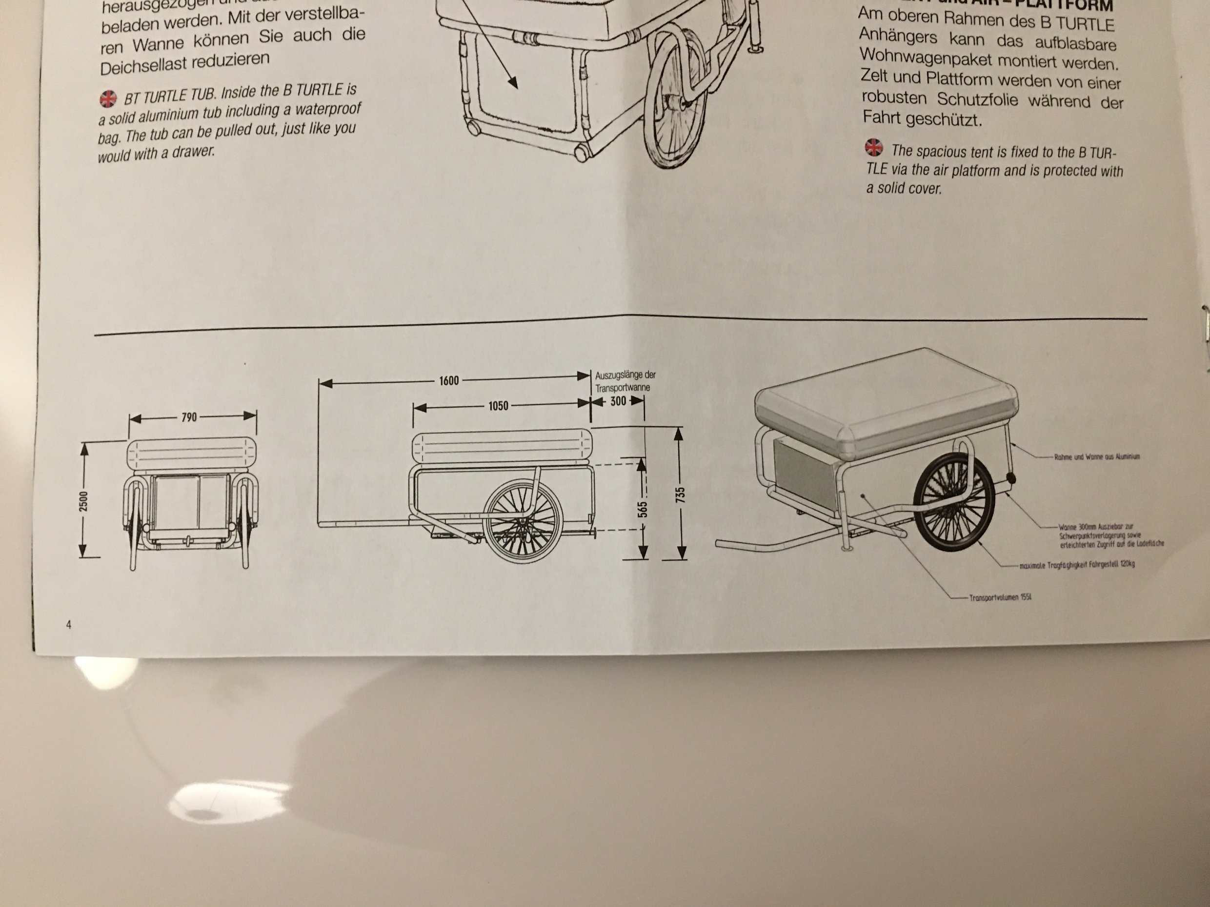

Eigentlich wollte ich warten bis der Jungunternehmer ne bessere Doku im Netz hat, aber wenn ich Done was Neues zeigen darf, gerne. Innovation aus Austria!
https://gentletent.com/b-turtle/
Eigentlich ein Fahrrad-Klappcamper, der würde sich meiner Meinung aber noch viel besser hinter ner CUB machen. Hier noch ein par Bilder aus dem Prospekt. Neu ist die plane Liegefläche welche aus Dropstitch Material ist, dasselbe wie die AIR-SUP's mit gemacht werden. Und wenn man schon ne Pumpe dabei hat kann man das Zelt ja auch gleich aufblasen. Das Zelt ist oben auf dem Anhänger, darunter nichts als Stauraum. Innovation ist leider teuer. Kost glaube ich um 2 Wave's.
