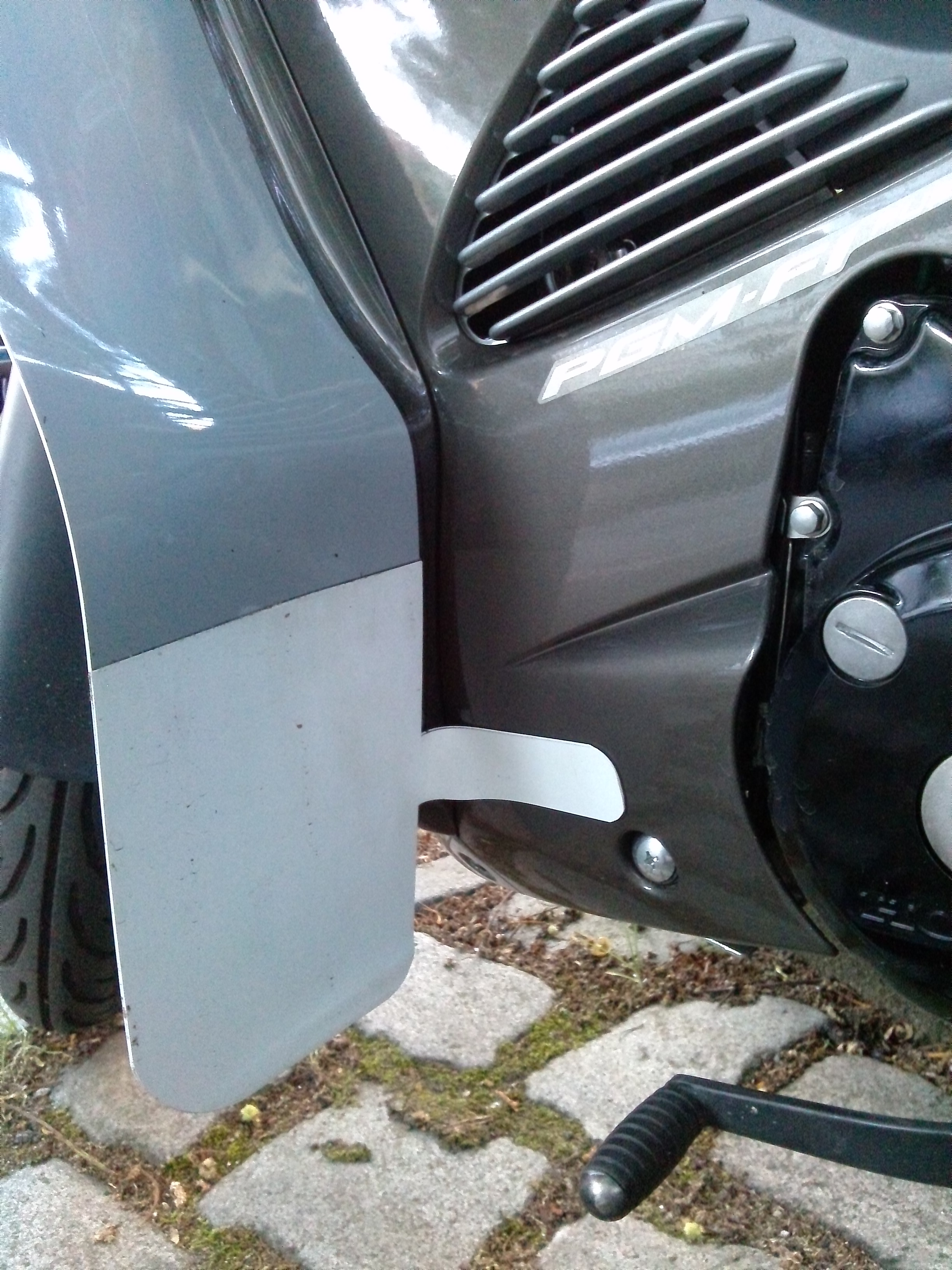

Moin Cubisten,
vorgestern haben Crischan und ich Version 3 unserer Beinschildkonstruktion an mein Möp angebaut:
Die Rückseite der Platten, die offenbar nicht aus Polystyrol sind (entsprechender Kleber löst die nicht an), ist nun auch bei mir lackiert (lichtgrauer Kunstharzsprühlack). Zusätzlich zur ersten und zweiten Version haben wir nun im untersten frei hängenden Teil an der Innenseite noch eine Lasche eingeklebt, die nach hinten abgewinkelt ist, und seitlich an die Verkleidung geklebt ein Flattern und nach Hinten klappen verhindert. Denn durch das Flattern des freihängenden Teils hat sich darüber die Verklebung immer wieder ein kleines Stück aufgezogen, wodurch Dreck eindringen konnte, der dann natürlich weiteres kleben verhindert.
Außerdem haben wir zum Ankleben nun 3M VHB Industriemontageklebeband verwendet, was noch bessere Haltbarkeit und ggf. rückstandsfreie Ablösbarkeit verspricht, und zwischen -35 und +150 Grad C stabil ist (gut, aber teuer...).
Entgegen dem Geunke einiger hat übrigens auch das vorher verwendete HeavyDuty Teppichklebeband gut gehalten (bei Crischan über 2500 km, teils mit Regen), und ließ sich entgegen unseren Befürchtungen auch problemlos rückstandsfrei wieder abziehen.
Da wir nun wissen wie es geht, und auch das Material haben bzw. leicht beschaffen können, könnten wir vielleicht den besonders netten Foristi
den Komplettservice (Bau und Montage) auf einem der nächsten Treffen gegen angemessenes Entgelt anbieten...
Ich habe übrigens auf mehreren hundert Kilometern mit Version 1 keinen Mehrverbrauch feststellen können, und auch Beschleunigung und VMax haben bei mir nicht nennenswert gelitten.
Jan

Re: Brainstorming Projekt Verkleidungstuning Wetterschutz
Danke für die ststs aktuellen Infos! Da hab ich ja was angestoßen
Das 3M VHB Industriemontageklebeband ist ein Mörderzeug.
Die Flatterneigung, insbesonders dünner Materialien ist in der Tat ein Problem.
Gibts Fotos der Laschenlösung?
Danke für den Anstoß!Done #30 hat geschrieben:Danke für die ststs aktuellen Infos! Da hab ich ja was angestoßen
Nicht auf eigener Anschauung basierende Befürchtungen sind eher Geunke, während eigene Anschauung, Tuchfühlung sowie Fahrerfahrung begründete Befürchtungen generieren können, die wir vor allem bezüglich der Wiederablösbarkeit des zäh-ziehigen Teppichklebebands und aufgrund seiner generell nicht auf Außenanwendung mit stark wechselnden Temperaturen zielenden Konzeption hegten...Done #30 hat geschrieben:Unken tun die Anderen, selbst befürchtet manJanN hat geschrieben:Entgegen dem Geunke einiger (...) entgegen unseren Befürchtungen
Ja, das enthält Cyanacrylat - wenn man das jemandem injiziert, dann bleibt der weg...Done #30 hat geschrieben:Das 3M VHB Industriemontageklebeband ist ein Mörderzeug.
Es flatterte nur unten im freihängenden Bereich - dort wo es hinter dem Original"schild" angeklebt ist, ist das stabil wie Blech - auch weil die Anformungen mit Heißluft in/an den Rundungen eine gute Formstabilität geben.Done #30 hat geschrieben:Die Flatterneigung, insbesonders dünner Materialien ist in der Tat ein Problem.
Werde ich nachreichen...Done #30 hat geschrieben:Gibts Fotos der Laschenlösung?
Hier nun endlich die versprochene Nachlieferung:Done #30 hat geschrieben: Gibts Fotos der Laschenlösung?
