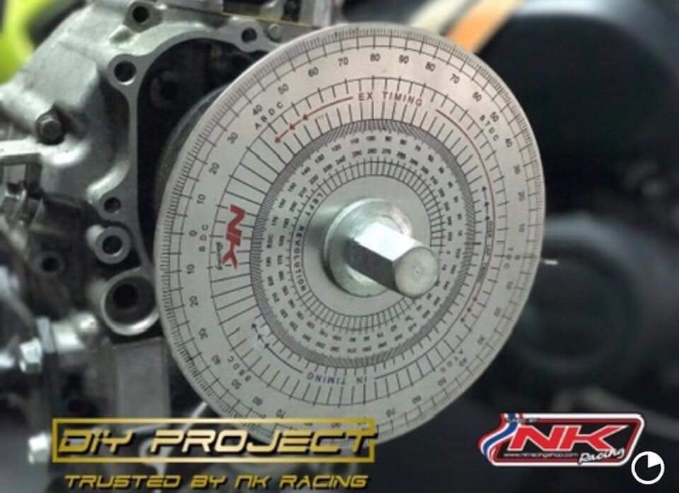

Ich tippe mal auf diese Anschlussart.Mit 2 Schrauben seitlich.
Und wenn du es ganz genau haben willst,hilft vllt so eine Gradscheibe.
@ Harri
Lass die Leute doch mal spielen.
Nicht alles muss Sinn oder Zweck haben.
Just for Fun.

- Beiträge: 7812
Re: Innova Kurbelwelle
ich messe die NW am Anschluss aus Lung Mike.
Eine Gradscheibe brauche ich nicht. Ich habe einige Teststrecken um die Ecke da kann ich ein bisschen herumspielen.
Mir geht es in erster Linie um den Durchzug im 4. Gang bei gegebener gleichmäßiger Steigung.
Die Verstellung geht ja ratz fatz und bleibt auf der Markierung die das beste Ergebnis liefert.
