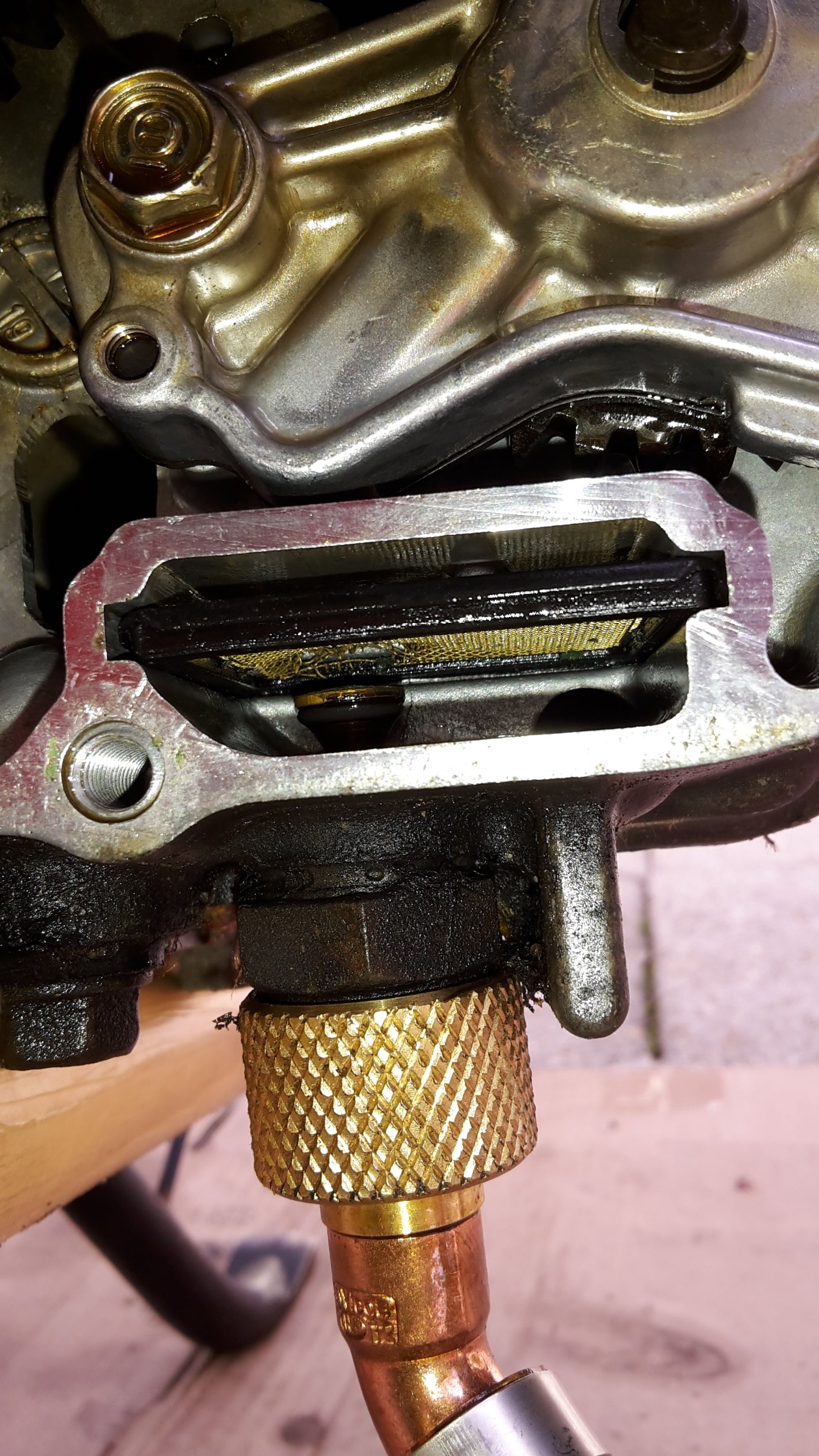

Stahlbusventil nix gute Medizin bei dem Motor :motzen:
Das steht innen hoch, quasi wie ein Überlaufstopfen in der Dusche
und die alte Plempe kann nicht vollständig ablaufen.
Bei der kleinen Ölmenge wäre das nicht gut...nein, nein, nein :aetsch1:
Technische Erläuterung von einem Auskenner :
Mit einer geeigneten dickeren Dichtscheibe steht dann innen nichts über und man kann das Ventil verwenden.
Es geht also doch, mit dem richtigen Knoff-Hoff :superfreu:

Da kann ich Kurvenparker nur recht geben,das Stahlbus(andere ähnliche Systeme auch)steht in der Innoölwanne etwas über und so kann der Dreck auf dem Grund der Ölwanne selbst bei heissgefahrenem Motor nicht ganz ausgespült werden!Aus dieser Erkenntniss heraus habe ich mein vorhandenes Ölablass-Ventil auch nicht montiert :idea:

Ich wurde soeben von einem Stahlbus-Auskenner darauf hingewiesen, dass man dieses Ventil mit geeignet dicken Dichtscheiben sehr wohl bündig verbauen kann !!!
Demnach nehme ich alles zurück, behaupte das Gegenteil und ziehe den Zonk :stirn: :laugh2:

Warum nicht einfach das Gewinde vom Stahlbus 1 mm runterschleifen? Wenns eh vorsteht? Abgesehen davon, ich komme bestens mit der Handhabung der 08-15 Schraube klar, ölige Finger am schluss des Wechsels hab ich eh immer irgendwie. Sehe keinen Gewinn mit so einem speziellen Ventil.
Meines steht nicht über.
Es ist aber kein Stahlbus sondern ein Bochumer Ventil.

Wenn man jetzt mit dickeren od. mehreren Scheiben noch weiter nach unten geht, wird‘s problematisch.
Ein kleiner Aufsitzer am Randstein od. Einfahrten und der Stahlbus Einsatz reißt ab und/oder beschädigt das Gewinde im Motor.
Wenns dann "nur" das Gewinde wäre. Bei mir ist einmal, bei der Ausfahrt aus einer Tiefgarage, die Oelablasschraube an der Führungsschiene des Garagentors hängengeblieben. Resultat war das am Getriebe nich nur die Schraube abgerissen war sonden mit ihr ein ganzer Triangel!! Das an einem sehr alten und seltenen Fahrzeug! :wein:
Viel besser als U-Scheiben ist da die Lösung von Bernd.
Denn wenn man merkt dass die Schraube ansteht ist es, im Regelfall, zu spät und der Schaden ist schon da.

Bei Verwendungszweck der original Stahlbus Ventilschraube und des mitgelieferten Cu—Dichtrings steht die Innenkante etwa o,5 über dem Bund. Nicht schön. Kann man mit Leben. Bei PKW Stahlblechölwannen stehen die Innenmuttern für das Gewinde auch nicht bündig innen.
Da Honda aus Tradition Alu—Dichtscheiben verwendet, diese anstelle der Cu—Dichtscheibe verwenden. Innenkante bündig. Auch keine Kontaktkorrision wie bei CU.
Dies bezog sich auf die „dickere Dichtscheibe“
Das Bochumer Ventil kenne ich nicht, die Funktion dürfte identisch sein, wie die fertigungstechnische Umsetzung erfolgt, weiß ich eben nicht.
Daher dazu auch keine Kommentierung meinerseits.
2010 wurde dieses Thema schon durchgekaut, mit Bildern im Zusammenhang des Wartungspunktes Zentrifuge.
Die größere Bauhöhe nach unten ist ein Manko, es sind wenige Millimeter, mit Kappe ca. 5mm... Im schweren Geländeeinsatz oder beim hohem Bordsteinbezwingen in voller Fahrt mit angelupftem Vorderrad sicherlich ein Problem. Bei normalem Einsatz wohl weniger.
Die Kellerharrer Neodym Magnetölablasschraube von Stefan würde ich am Cub Motor jedoch aus mehreren Gründen bevorzugen. Wobei ich persönlich eher dazu geneigt wäre ein Neodym Magnet im Bereich Ölsieb einzufügen, und zusätzlich die Stahlbus aus Komfortgründen.
Damit wären beide Lösungswege vereint an Bord.
