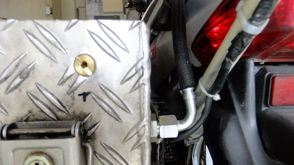

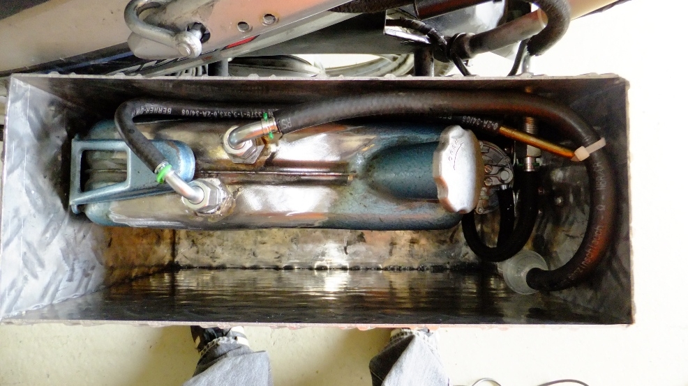

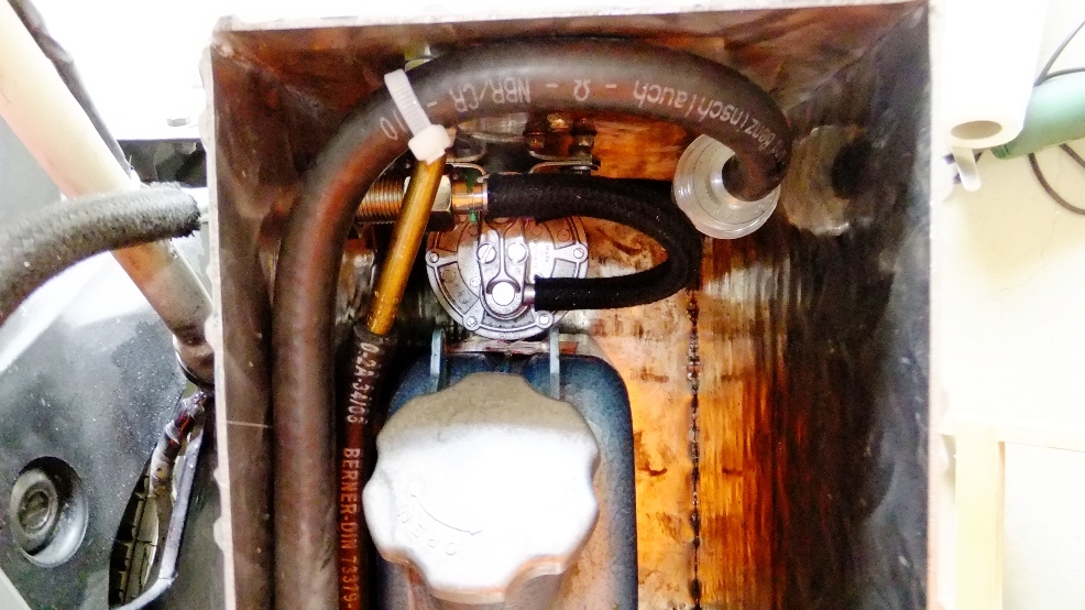

Cubfreunde die Arbeit ist fast fertig.
eingebaut ist eine Hardi Membranpumpe 12V 2A /110 Ltr./h. Im Saugstutzen ist ein Saugrohr angelötet und reicht bis zum Tankboden. In der Saugleitung vor der Membranpumpe sitzt der Filter. Die Tankentlüftung führt nach hinten aussen und ist vom Kofferdeckel abgedeckt. Die Druckleitung von 0,3 bar führt über eine Schottverschraubung zum Inno Tank. Den Tankdeckel habt ihr schon gesehen. Die Innotankentlüftung ist unter der Sitzbank.
el. betrieben wird die Pumpe zunächst über einen Drucktaster der vom Fahrersitz aus erreichbar ist. In ca. 5 Minuten müsste das umpumpen bequem erledigt sein. Von außen ist nur noch die 8mm Leitung und die Schottverschraubung zu sehen.
Materialkosten ca. 100 €.
Bis zum FLEZ ist der Prototyp auf jeden Fall fertig und ich komme dann Donnerstag mit der Inno an.
Zwischentanken überflüssig
hier noch 3 Bilder
und ein zufriedener Karl
hier noch 3 Bilder

Heute den ersten Test gefahren. Funktioniert tadellos. Ein Problem gibt es noch. Die Innotankentlüftung fördert mit 4mm Bohrung beim umpumpen ein paar Spritzer mit mit 6mm funktioniert es dann tadellos. Das muss ich noch richtigstellen.
Über das recht schnelle Umpumpen war ich überrascht. Den Drucktaster kann man während der Fahrt betätigen. Die Sitzbank kann in Zukunft zu bleiben.
Insgesamt sind jetzt 8,5 Ltr. Benzin in den Tanks.
