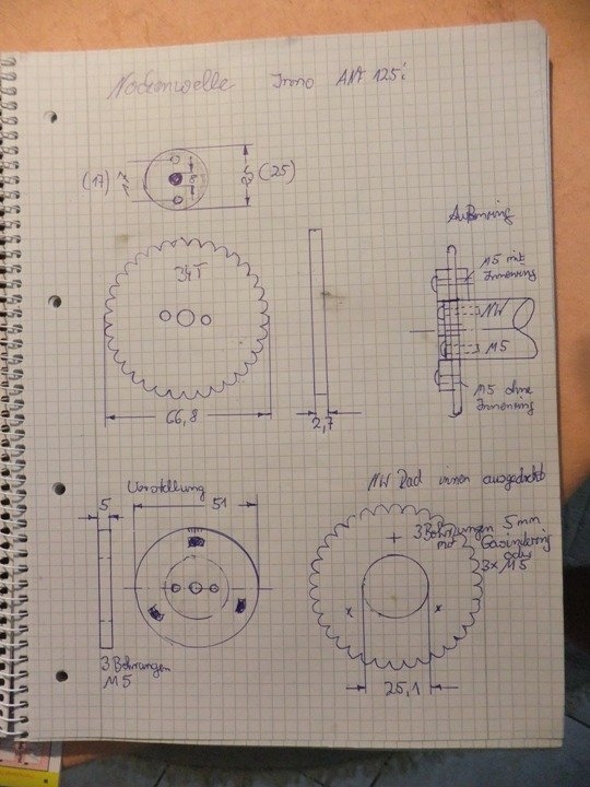

hallo Lung Mike,
hier die Maße für die Aufnahme. Vielleicht kannst du was passendes beschaffen.

Ok,das Maß liegt vor.
Wollte sich noch jemand dran hängen,oder bleibt es bei einem Rad?
Gruss LM
