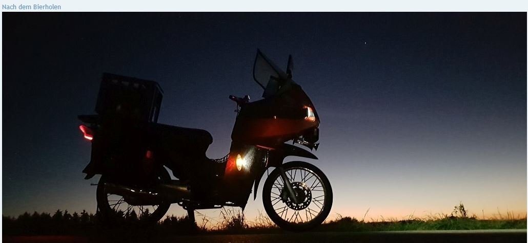

Ist das schon Evo 3+ Done ?
Xaver Unsinn hätte vermutlich:
Done ?
was gefällt Dir jetzt noch nicht daran?
Done: Jayne hat noch keine Spikes,
sie war noch nicht bei Egon Müller...
IGN: mächtig großer Fehler,
die Fläche auf Jayne nur zur Werbung...

Done ?
Naja, wie heißt es so schön: Wer zufrieden ist, hat aufgehört sich verbessern zu wollen ;-)
