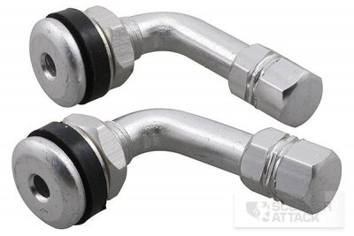

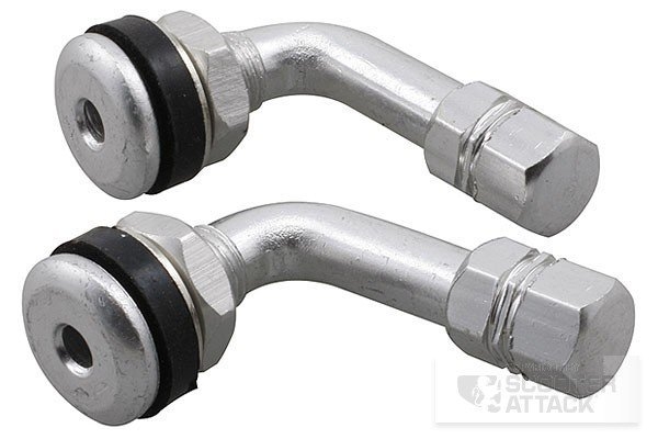

Mist. Grad noch in der Garage gewesen. Stinkts nach Benzin. Hab die Gummidichtung am Tankanschluß zerbröselt
Also kurz den Zusatzank angeschlossen und abgesaugt:
Morgen mehr. ob ein Kupferring besser ist?
Beiträge: 7700
nimm mal nen alu oder quetschring die geben besser nach zum abdichten.
jepp, danke für den Tip. Bin grad unterwegs und hab die Maße nicht zur Hand. Was brauch ich für einen Innendurchmesser für das Ventilloch ... Edit: sind das 11,5mm? oder 8,5? Egal, ich hol mir ein Scheibenset. Edit: Schon erledigt
Beiträge: 7940
Done, du raubst mir noch den Verstand. Hast zu stark angezogen und den Dichtgummi geliefert :motzen:
Du musst die Gummidichtung am Innenflansch mit ein bisschen Fett einsetzen und alles nicht zu fest anziehen. Unter die Mutter kannst du auch eine Feder oder Zahnscheibe legen.
Den benzinfesten Gummischlauch ( Benzinschlauch ) machst du am besten mit einer Normaschelle fest.
Wenn du nicht anständig arbeitest nehme ich den Umbau nicht mal für ein Ulmer Goldochsen ab.
Gruß Karl :laugh2: :prost2:

Aussen braucht's doch gar keine Dichtung, nur innen zwischen Tank und Ventilrohr bzw wird das Gummi (eng sitzender O-Ring ?) dort verquetscht.
Das Ventil kann auch weiter rein, aussen muss nur die Mutter noch fassen, mit 'ner dünnen Scheibe drunter.
Aktion nur 3 Euros das Paar.
Beiträge: 7940
wenn du an der Biegung warm machst ( Heißluftföhn volle Pulle ca, 600°C ) und ein passendes Röhrle aufschiebst kannst du den Anschluss etwas nach unten biegen.
Aber bitte nicht im Tank sondern den Anschluss in ein Flacheisen setzen und das Flacheisen in den Schraubstock spannen.

Hallo Done,
die Gummidichtung hat es bei mir auch zerbröselt. Ist nicht Benzin resistent.
Ich habe das mit einer Kupferscheibe, die ich gerade da hatte und etwas Dichtungspaste gelöst.
Auch am oberen Ventilgewinde, das wo die Kappe normalerweise drauf kommt, mit ganz wenig Paste bestreichen.
Schlauch zur Sicherheit mit zwei Schellen anziehen.
Und gut ist.
