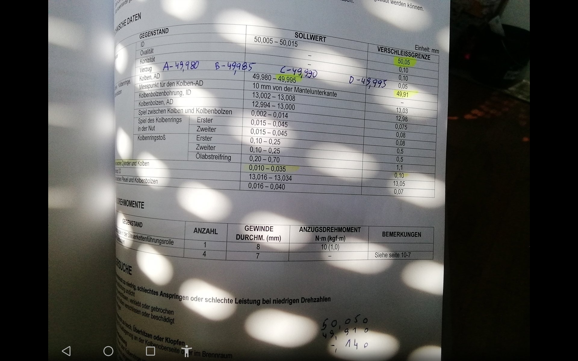

die Toleranzen Kolben/Zylinder sind bei Honda nicht anders als sonstwo auf der Welt. DONE wird die Verwendung von 20W-50 Öl nicht bereuen.
Also bei der Wave 110i, max. Toleranz 0,1 mm.
Der Zylinder darf nie mehr als, 50,05 mm messen,
der Kolben nie weniger als 49,91 mm.
Beim 52,4 Zylinder sinngemäß. 52,45mm?
Beim 52,4 mm Kolben? 52,31 mm?
Irgendwann, weit nach 100Mm auf dem Jayne-Motor, werden wir es wissen.
