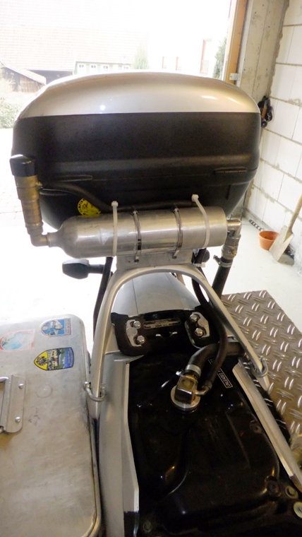

hallo zusammen,
die erste Versuchsfahrt von Weil der Stadt zum Feldberg im Schwarzwald und zurück ist abgeschlossen.
insgesamt ca. 400 km mit reichlich Umweg. Probleme gab es am Tankstutzen und an der Entlüftung. Dicht war alles.
Es ist unglaublich, 250km mit einer Tankfüllung. Zur Sicherheit ist derzeit noch ein Hahn zwischen Zusatztank und Haupttank montiert.
> getankt wird mit geöffnetem Hahn danach Hahn geschlossen und Haupttank bis zum Blinken des letzten Balken leergefahren
> während der Fahrt den Hahn geöffnet und zuerst ein Balken dann 2, 3 und zuletzt 4 Balken an der Tankanzeige.
Ich musste nur 1 mal nachtanken. Es ist eine Freude. ein echter Tourer.
wenn das Problem am Tankstutzen gelöst ist werde ich sofern gewünscht Bilder nachlegen ansonsten beim Odenwald und Möhneseetreffen.
auf dem Bild die Leitungen direkt zum Haupttank und der Hahn am Zusatztank
der Sitz ist von Christian aufgepolstert und super bequem. 4 Stunden Fahrt sind kein Problem zudem erfreulich eine wesentlich bessere Isolierung > kein kalter Arsch mehr.

Danke Euch,
das einzige Problem ist noch der Bereich der Tankpistole. Im Moment brauche ich ca. 5 Minuten bis alles gefüllt ist. Ich werde den Einfüllstutzen Probeweise auf 1" vergrößern. Der Rest funktioniert Problemlos und absolut dicht.
Es ist eine Freude wenn Du während der Fahrt über die Tankanzeige siehst wie sich der Haupttank über den Zusatztank wieder füllt.
Zum Odenwaldtreffen über Frankfurt/Musikmesse komme ich mit einer Tankfüllung.
Aber, wenn ich es nochmals machen würde dann nur noch über eine el. Zusatzpumpe von Hand über einen Schalter steuerbar.
Jedenfalls kosten meine Extras langsam mehr als der Zeitwert der Originalen Innova. Macht aber nix, gefahren wird bis ich vor Schwäche vom Moped falle.
19.03. Das Problem mit der Tankpistole ist gelöst. Mit 1/4 Pistolendurchzug etwa 3 Minuten.
Die Anlage ist in 5 Minuten abgebaut der Originaltankdeckel ist immer dabei.
Bis bald - im Odenwald.

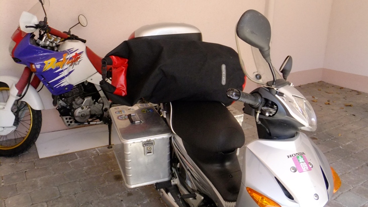

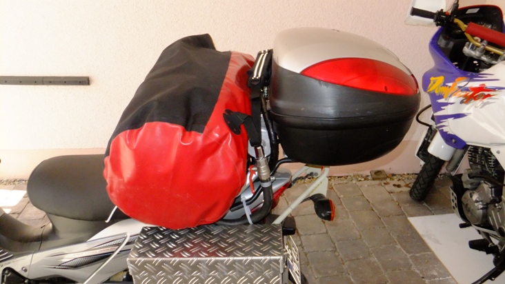

Ich möchte das nochmals beschreiben
Wenn ich Alpenausflüge unternehme und nach 150 km Packsack abschnallen tanken aufschnallen weiterfahren nach 150 km das gleiche Prozedere Packsack ..... usw geht mir das gewaltig auf den Sack.
Jetzt hab ich mir eine Erleichterung geschaffen die funktioniert und bin happy.
Wer es nicht möchte lässt es sein. Dass man sich nicht mit allem zufrieden geben muss was einem vorgesetzt wird haben die Cubfahrer beim Odenwaldtreffen eindrucksvoll bewiesen.
eines muss ich noch erwähnen > bei verzurrtem Packsack ist der Zusatztank praktisch nicht mehr zu sehen.
wichtig gegen allzu neugierige Schweizer Blicke.
Übrigens Kritik find ich gut - es bewegt das Nachdenken!
ich hab noch 2 Bilder mit Packsack gemacht

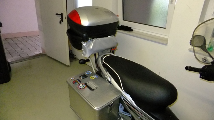

Jürgen, Innova-raser,Innova-raser hat geschrieben:Karl Retter hat geschrieben: Absolut! Aber an der Optik arbeitest doch noch ein wenig, oder?
Ihr habt mich überzeugt. Der Zusatztank wird mit LKW Planenstoff in Farbe wenn möglich in Silber und Ösen zum schließen mit farbigem Kabelbinder abgedeckt. Die Anlage bringt so viele Vorteile und das steigen der Tankanzeige während der Fahrt ist so Geil dass ich nicht mehr abbauen möchte. Mit über 250 km Reichweite komme ich bis Bregenz und kann mit einem Tankstopp bis Livigno zum Parfum kaufen durchfahren. Der Weg über das Tannheimer Tal, Hahntennjoch, Reschen, Stilfser Joch, Bormio nach Livigno ist ebenfalls mit einem Tankstopp machbar.

der Tank ist verkleidet. Mit meinen bescheidenen Sattlerkenntnissen hab ich ein Mäntelchen gebastelt. Damit ein neugieriger Zöllner einen Blick in das Schmuggel Täschchen werfen kann ist der obere Teil mit einer Gummischnur verschlossen.
Für die Anregung nochmals Dank an Jürgen und Innova Raser.
