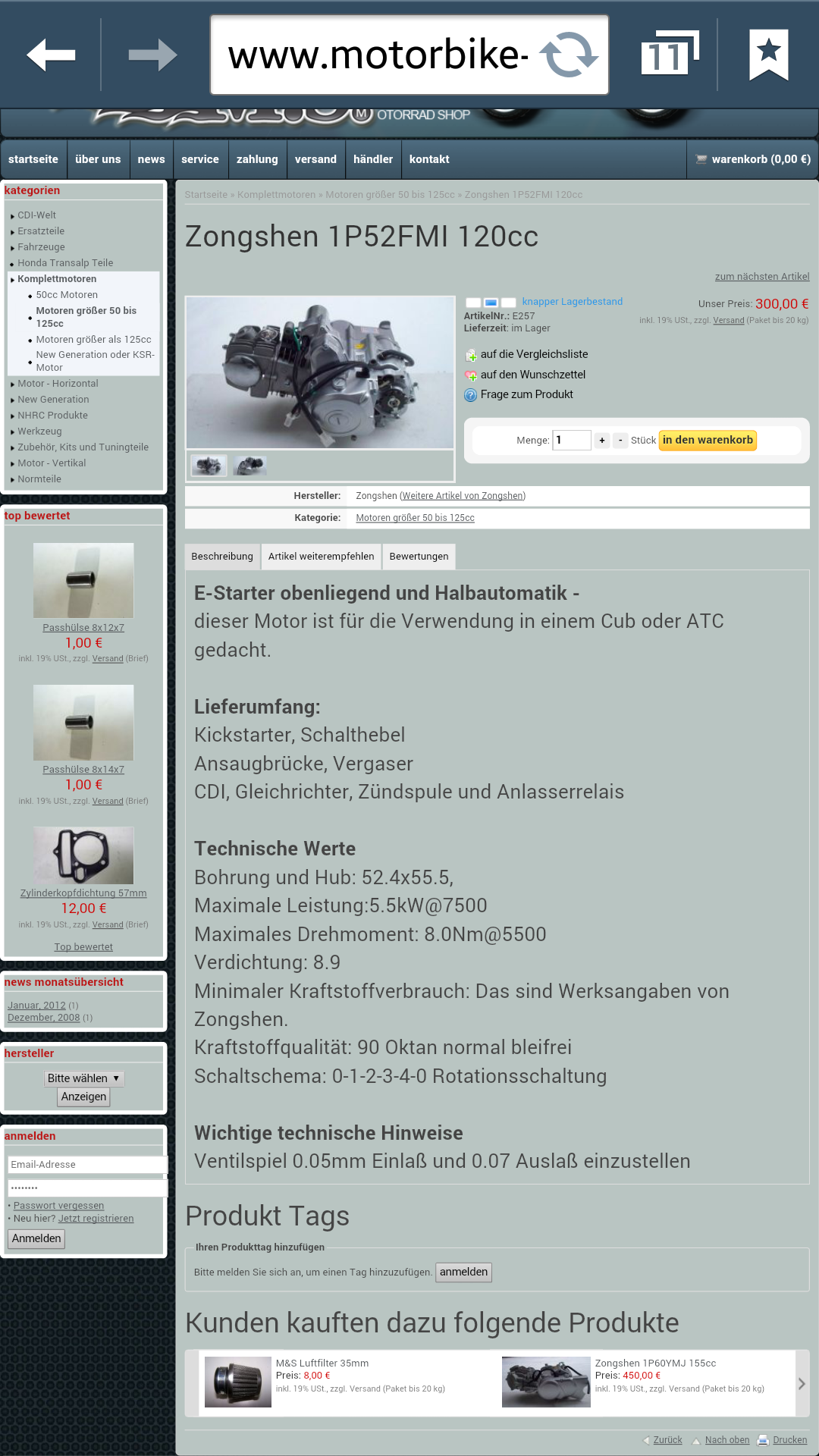

Mehr Leistung geht am günstigsten mit einem fertigen China Handkupplungsmotor. Der passt rein und hat bei 150-160ccm je nach Setup echte 15-20 PS.
Was ist denn dein Fahrzeug überhaupt und was hast du für einen Motor?
Evtl. sind ja ein paar Änderungen am Serienmotor ausreichend.
Ein ANF Motor bringt den größten Aufwand und die größte finanzielle Belastung mit sich---> Rahmen ändern, Benzinpumpe integrieren, Kabelbaum, Steuergerät u.s.w.

Ich hab grad gesehen das du aus Stuttgart bist. Fahr doch einfach mal beim Götz Stelzenmüller vorbei M&S Motorbikeshop, der hat alles auf Lager was du benötigst. Von der scharfen Nockenwelle bis zum Komplettmotor ist da alle möglich und gut beraten wirst du auch.
www.motorbike-shop.de
Gruß Stefan

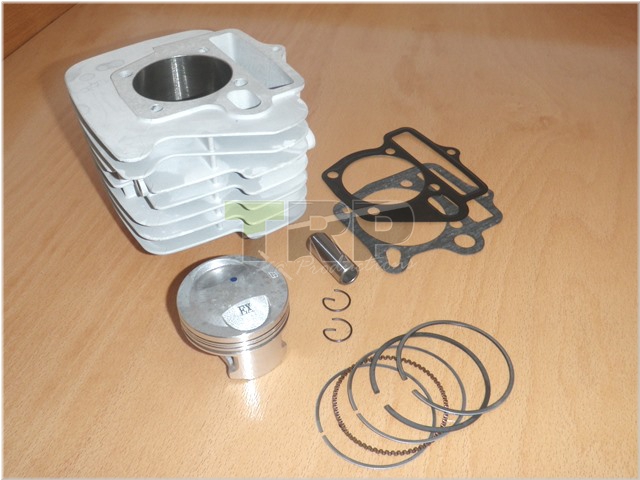

Was ich eventuell vor habe:
- Dateianhänge
- Mit diesem 57mm Nikasilbeschichteten Zylinderkit, wird der 120ccm Zongshen 1P52FMI Motor auf 142ccm gesteigert. Es sind keine zusätzlichen Anpssungen nötig. Das Verdichtungsverhältnis erhöht sich von 1:8,5 auf 1:10,5. Der Zylinder hat den Chinesischen Stehbolzenabstand, der Kolben einen 14mm Kurbelbolzen und ist ausgelegt für Zylinderköpfe mit E27/A23 Ventilen.

Re: Motor Swap
Der passt bei dir nicht, du hast den kleinen Stehbolzenabstand wie die 50-107ccm Motoren, da hört es bei 52,4 bzw. 54 mm auf ohne weiters spindeln, versetzen der Stehbolzen und ähnlichem Kram. Nach oben ist vieles offen, abr Sinn macht es wenig einen 100ccm Chinamotor extrem aufzublasen---> quer- und längsspindeln des Kurbelgehäuses, Kurbelwelle mit mehr Hub, langer Zylinder oder Spacer und große Bohrung, dazu noch einn Takegawa Superhead u.s.w.
Für das Geld kann man sich dann entpannt einen einbaufertigen YX180 Motor kaufen.
Wenn du deinem Motor mehr Leben einhauchen möchtest wirst du, egal wie, um eine verstärkte Kupplung z.B. von Kitaco nicht herumkommen, aber da ist dann auch irgendwo zwischen 10 und 15ps schluss mit der Kraftübertragung.
Ich rate dir da dringend dich beraten zu lassen, es gibt einfach zu viele spezifische Tuningteile für die kleinen Viertakter.
Gruß Stefan
