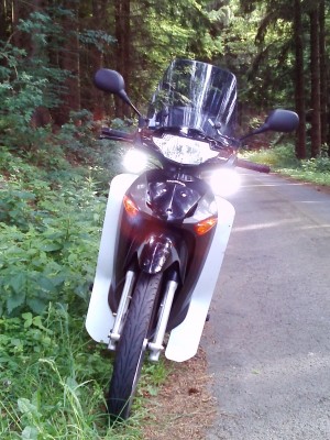

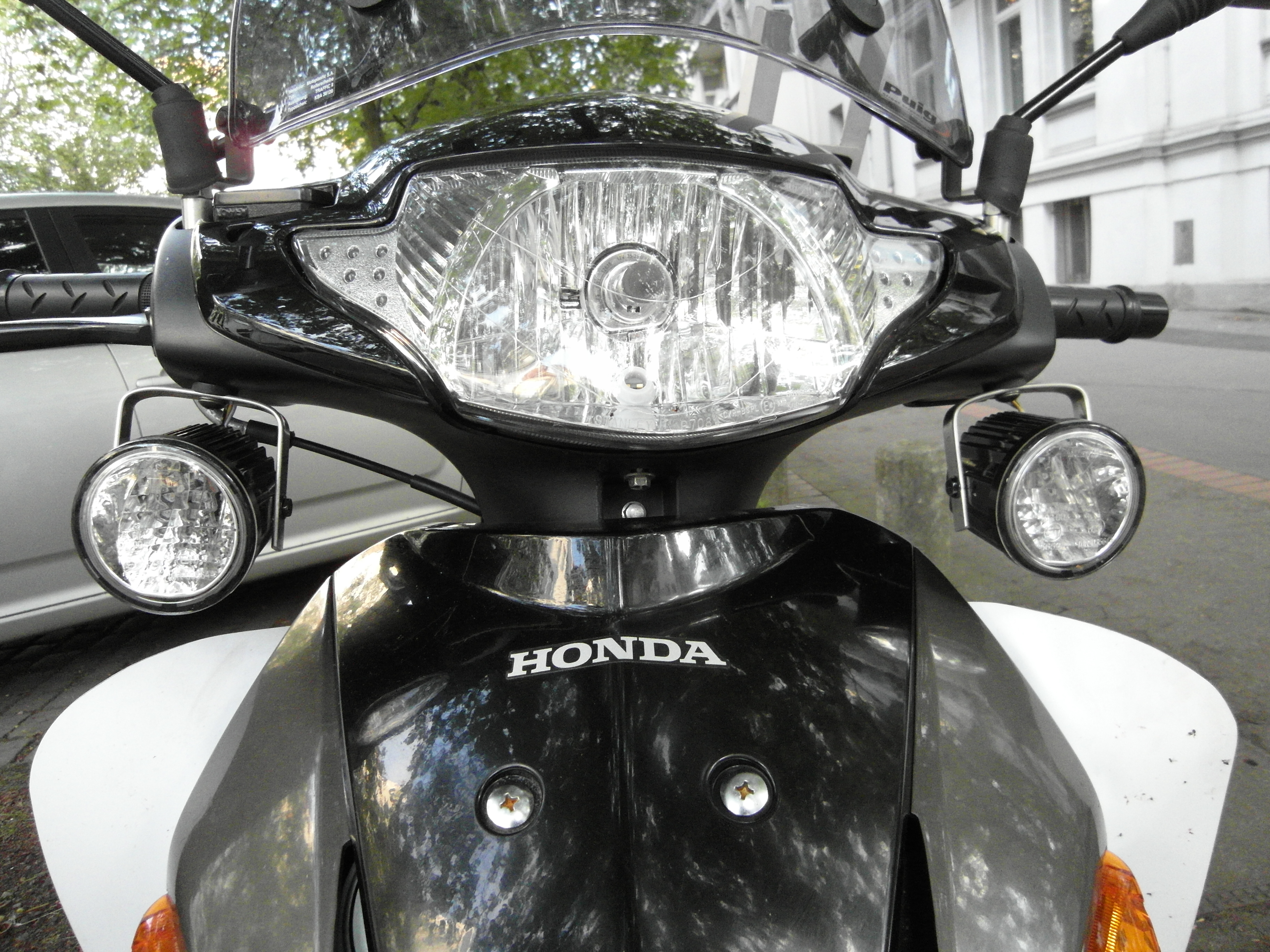

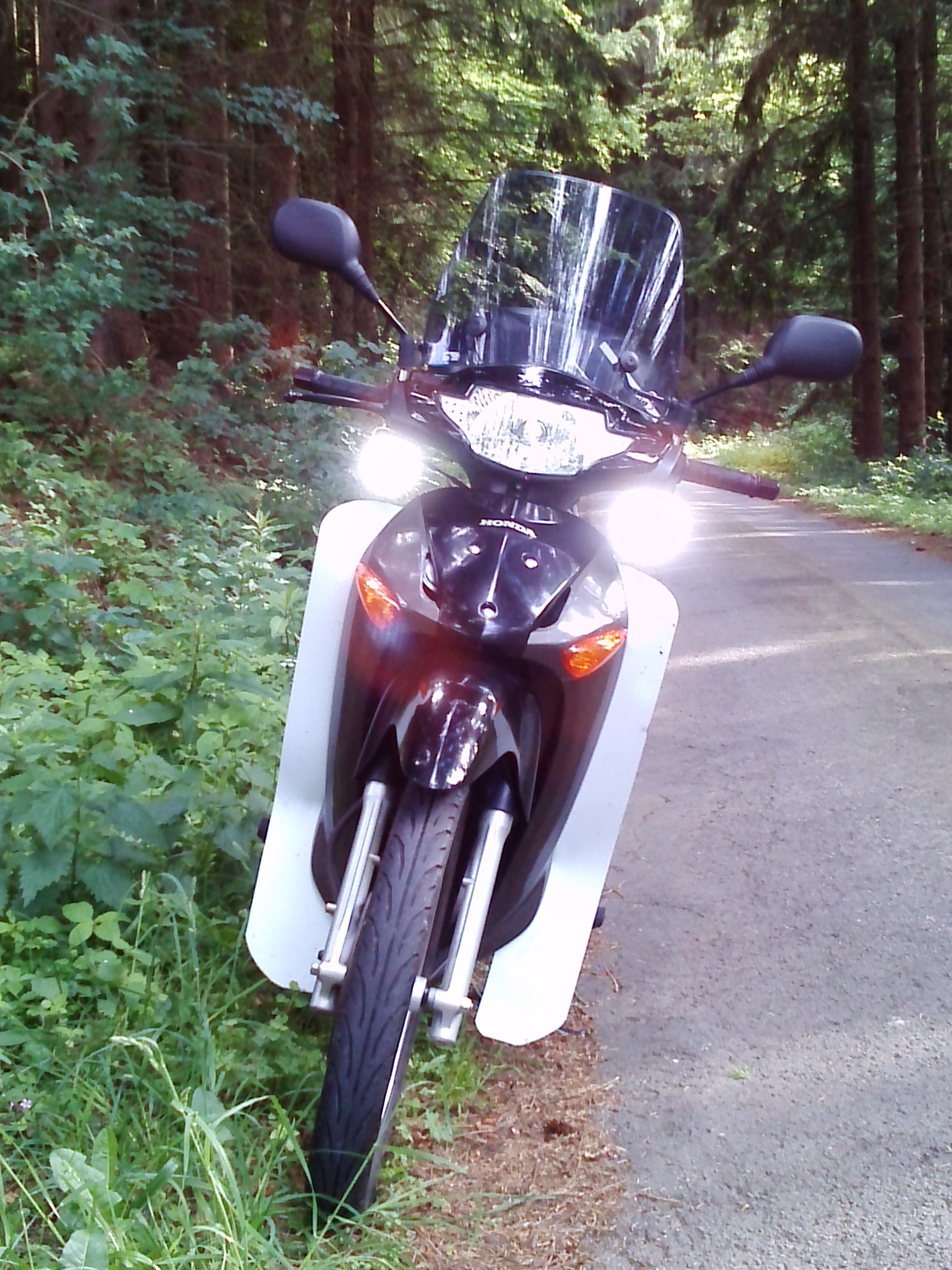

Moin Cubisten,
wie einige schon wissen, habe ich mir vor ein paar Wochen LED-Tagfahrlichter an die Inno gebaut. Mit den gleichen hatte ich schon an der BMW die Erfahrung gemacht, dass mir wohl wegen besserer Sichtbarkeit deutlich weniger oft irgendwelche Dosenfahrer quer kommen. So sieht das aus:
TFL an
TFL an
TFL aus
TFL aus
Die Leuchten sind mit einfachen selbstgebogenen VA-Bügeln unter die Lenkerverkleidung geschraubt. Zwischen Bügel und Verkleidung sitzt eine Gummischeibe (Wasserhahndichtung), die zum einen Verdrehung verhindert und zum anderen Vibrationen dämpft. In der Verkleidung liegt vor der selbstsichernden Mutter eine große Unterlegscheibe.
Die Tagfahrlichter haben je ein eingebautes Schaltmodul, das für die vorschriftsgemäße Dimmung beim Anschalten des Abblendlichts sorgt, womit sie dann zu Positionsleuchten werden. Dafür wird auf einer weiteren der drei Zuleitungen +12V aufgeschaltet. Weil es LEDs sind, brauchen sie natürlich 12V Gleichstrom für die Grundversorgung.
Es handelt sich um diese Leuchten: http://www.ebay.de/itm/LED-Tagfahrlicht ... 58a9d82aa8

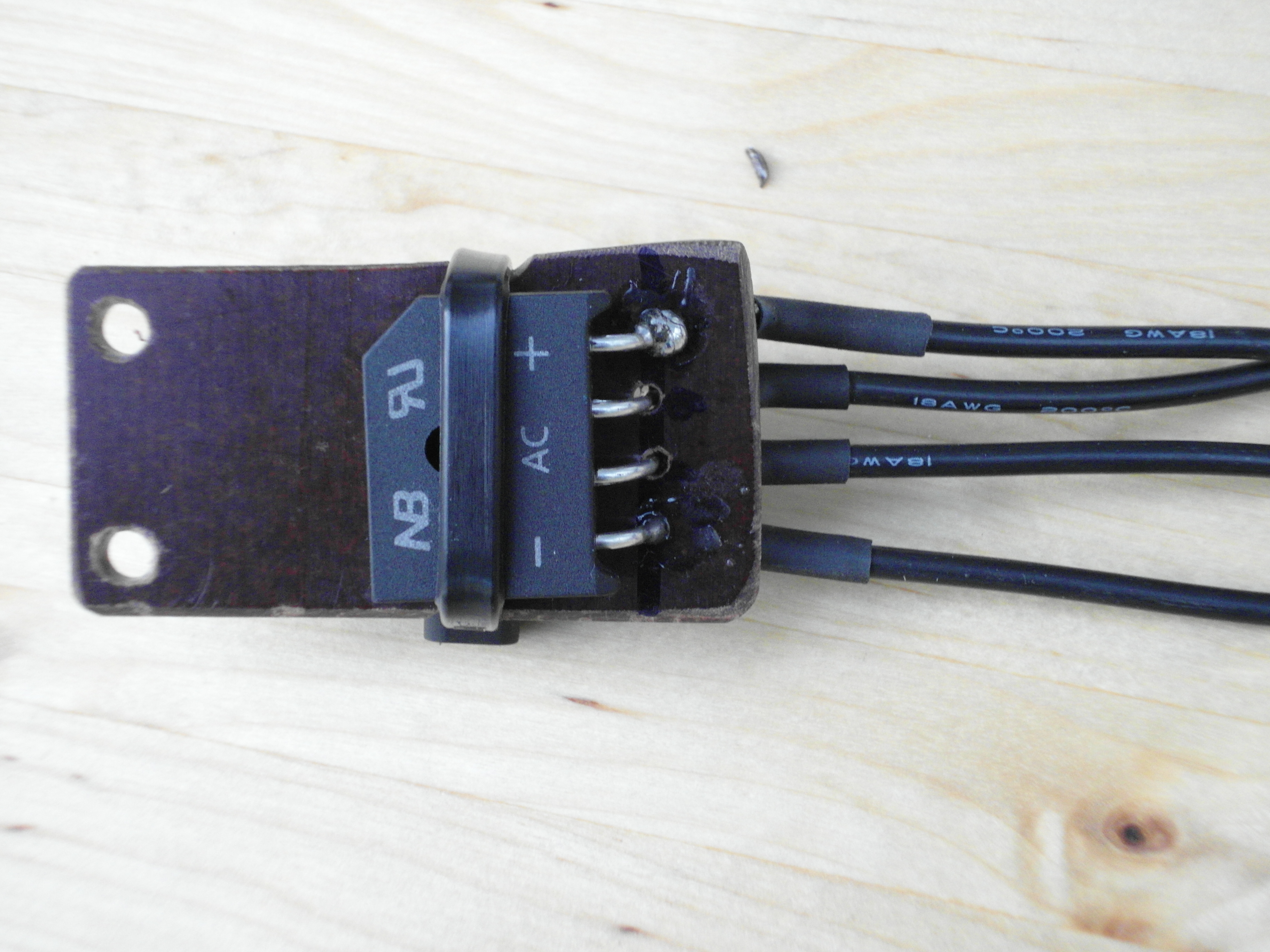

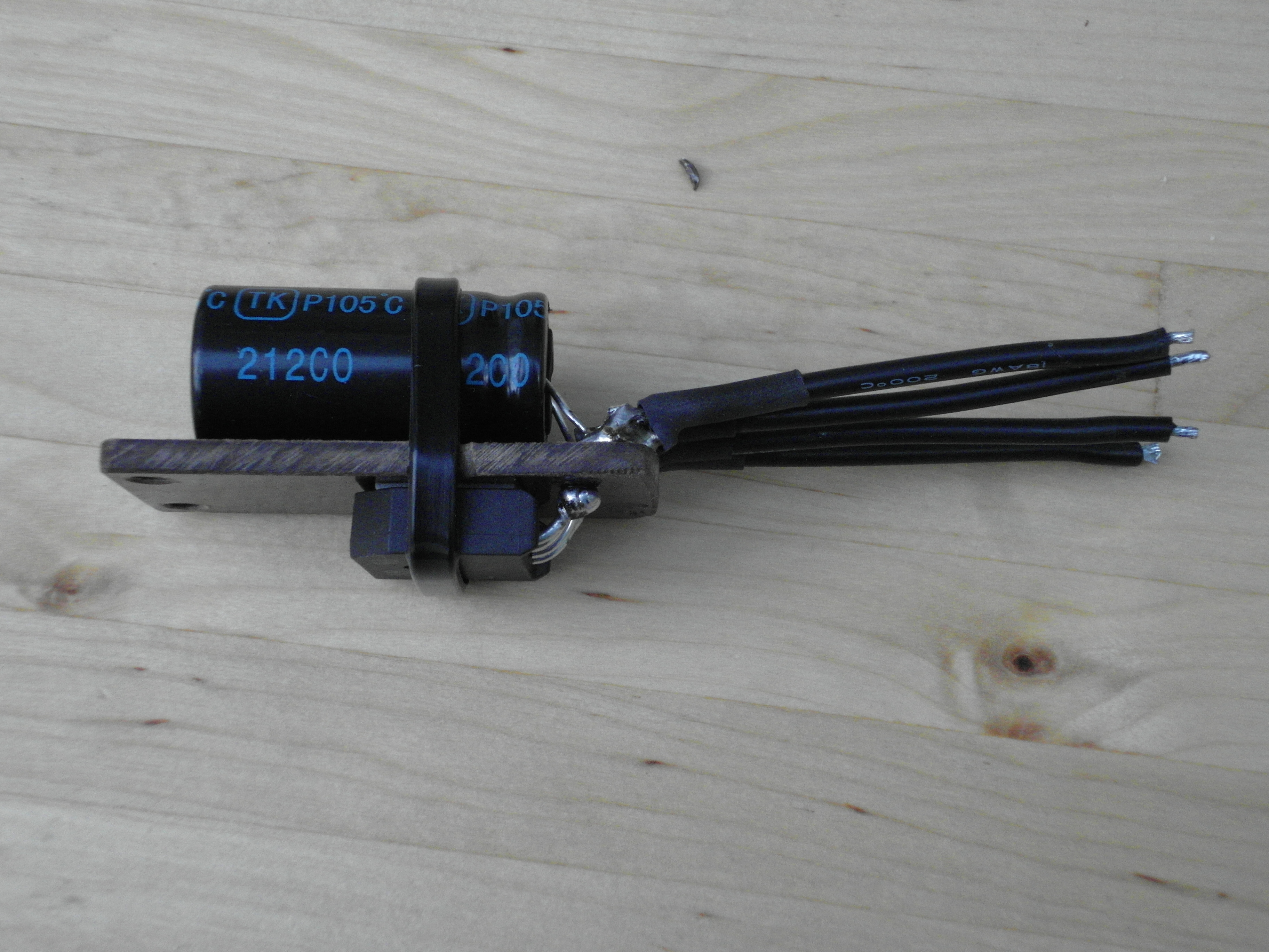

Nachdem ich Reinhardts Anleitung für den Bau und Anbau eines Gleichrichters für den Lichtstromkreis gefunden hatte , dachte ich, dass alles weitere nur noch ein Spaziergang sein könnte. Also im einschlägigen Fachhandel einen Brückengleichrichter (KBU 806), einen Kondensator ( 4700µFarad, 35 V) und einen Schalter besorgt (zusammen 8,50€) und die ersteren an einer kleinen Pertinaxplatte montiert (jedes nichtleitende Material kann als Träger verwendet werden):
Gleichrichter auf Trägerplatte
Kondensator auf der anderen Seite, alles mit Kabelbinmder rundum gesichert, Bauteile vorher mit Montageklebeband auf Platte geklebt
Das Paket habe ich dann noch mit Schlauch für Akkupacks eingeschrumpft, damit es stabil und ohne offene Kontakte ist. Durch die Löcher in der Platte habe ich einen Kabelbinder zu einer Schlaufe gesteckt, mit der man das Gebilde an die Lasche unter der Instrumenteneinheit hängen kann, an der bei den Vergaserinnos noch das Blinkerrelais hing.
