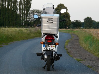

Fritten-Robert hat geschrieben:Zeig mal bitte von hinten.
eine stimmige Silhouette, wie ich finde
Fritten-Robert hat geschrieben:Berichte mal, ob die Seitenwindempfindlichkeit sich verringert hat.
da ist beim besten Willen keine Angriffsfläche für Seitenwind :lol:
Eine nette Nebenwirkung ist das leichtere Be- und Entladen der Box, man braucht nicht mehr halb um das Moped herumlaufen, sondern steigt ab und kann sofort den Deckel öffnen.
Bisher bin ich ganz zufrieden mit dem Gewerk, beim Fahren ist der Koffer unauffällig, windschnittiger (!) sowieso. Das Scharnier werde ich aber noch weiter nach vorne anbringen.
Danke für die konstruktive Kritik.

Re: Klappbox saggital
Verfasst: Do 3. Jul 2014, 02:28
von crischan
GEIL!
also ich mein das macht richtig nen schlanken Fuß :up2:
