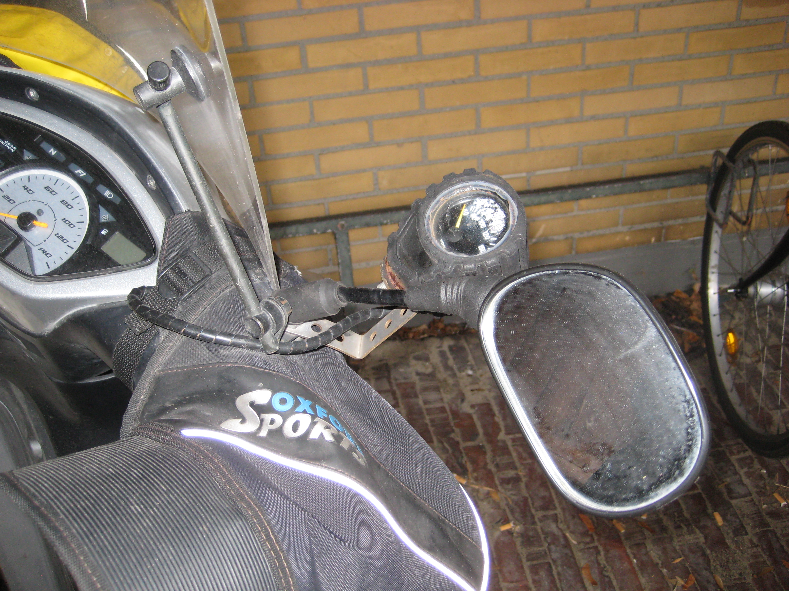

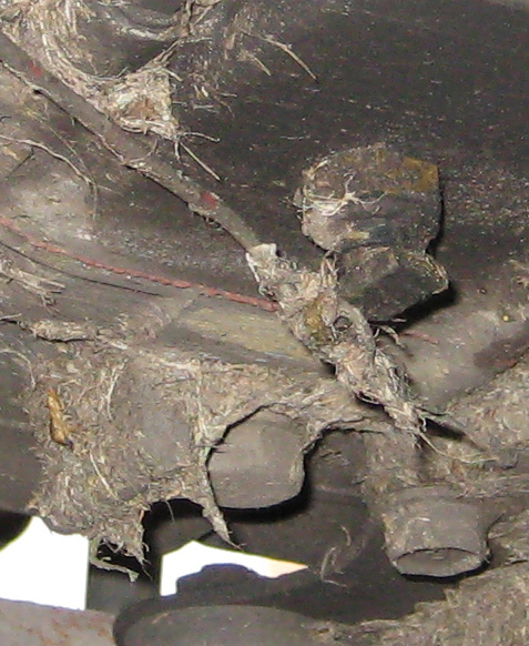

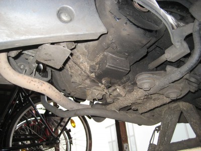

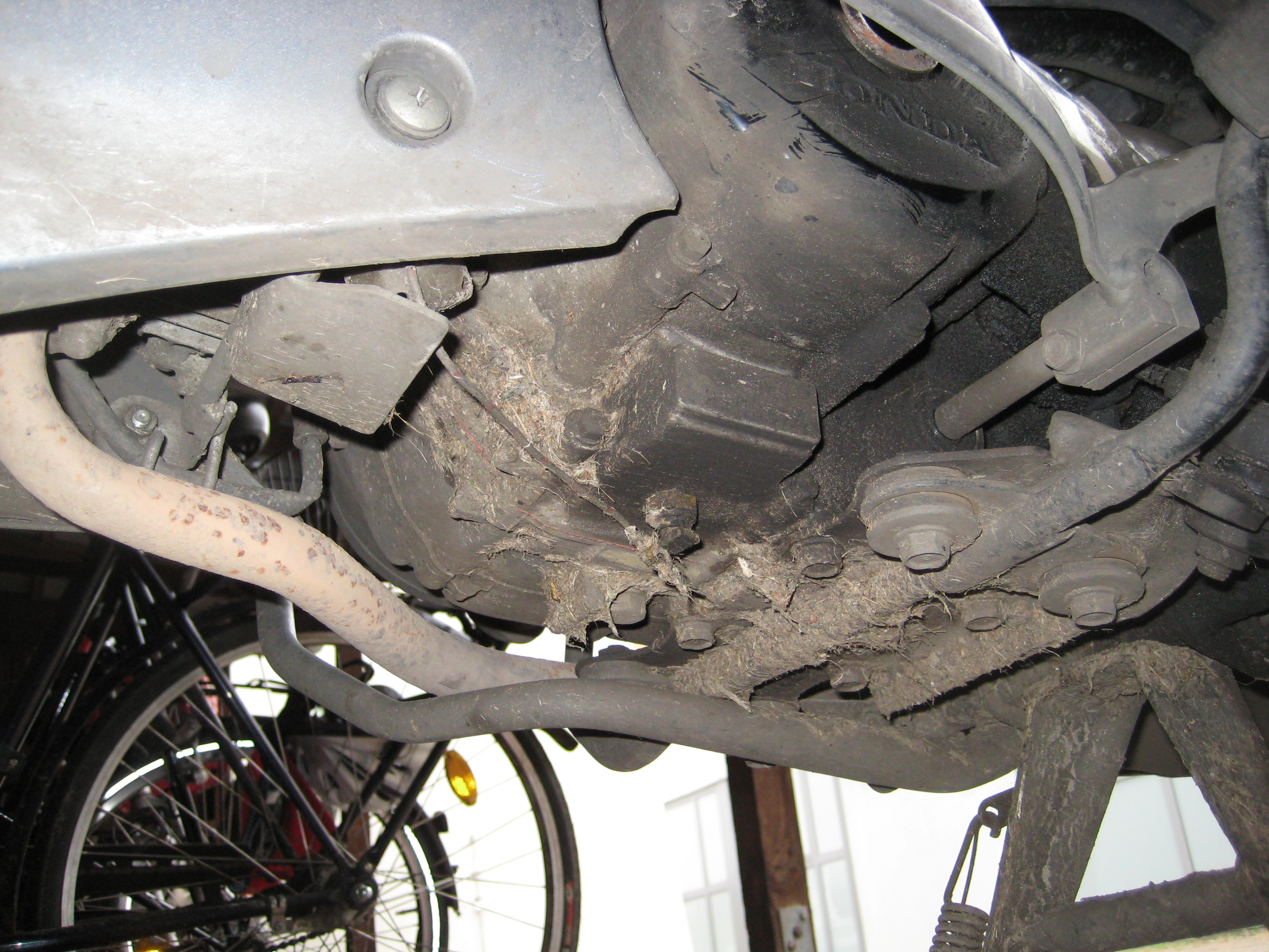

Hallo Done, hallo Mitleser,
ich habe mir am zerlegten Schnattermotor ne plane Fläche auf der Motorunterseite gesucht mit viel Fleisch für das Gewinde des VDO/VW/VAG-Temperatursensors. Den Sensor habe ich dann mit Loctide eingeschraubt und zusätzlichem Dichtring - logo.
VW-Temperatursensoren sind mit der 52mm-Serie von VDO kompatibel. Man kann aber auch gleich nen VDO-Sensor nehmen.
Gewinde der Sensoren ist M10x1. Dafür habe ich mittlerweile auch Helicoil-Gewindeeinsätze und Werkzeug, was die Sache sicherer macht. In meinem Motorblock müssen wenige 3-4 Gewindegänge den Sensor halten. Deshalb Loctide. Mit Helicoil-Einsatz könnte man ein höheres Anzugsmoment sich trauen.
Fazit: ich kann jederzeit die Möltemperatur ablesen, ohne den Blick großartig von der Straße zu wenden. Nachteil: bei regennasser Fahrbahn wird der Sensor stark heruntergekühlt, von z.B. 80°C auf 50-60°C. Vielleicht hilft dagegen ein kleines Spritzwasser-Schirmchen.
Idee: nen VDO-Sensor am Ölpeilstab befestigen.
Ich hoffe soweit ist alles klar. Der Rest ist ein wenig Elektrik. Mein 52mm VDO-Instrument beschlägt leider sehr leicht. Wenn da wer ne Idee hat nur her damit. Beleuchtung habe ich auf weisse LED umgebaut.

Klasse, genau so hab ich mir das vorgestellt! Danke. Möchte sowas im Gehäusedeckel unterbringen, ggf mangels "Fleisch" den Sensor von innen kontern. und gleich eien "Kotflügel" anbauen.
Fritten-Robert hat geschrieben: VDO-Instrument beschlägt leider sehr leicht.
Du hast die Antwort mitgeliefert:
Fritten-Robert hat geschrieben:Beleuchtung habe ich auf weisse LED umgebaut.
Die LEDs heizen weniger. Ich kenn das von unseren Torsprechanlagen. Wir haben mehr Feuchtigkeitschäden, seit ein Kollege die Tastenbeleuchtungen auf LED umbaute. Info vom Hersteller: "Macht unten einen Heizwiderstand rein und gut is."
