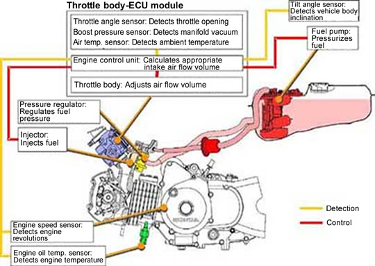

@sfritzle: Danke für die Zeichnung. Das Rücklaufdingens könnte tatsächlich ein Problem sein. "Da muss man denken was man tun kann...." (Pepe Nietnagel)
