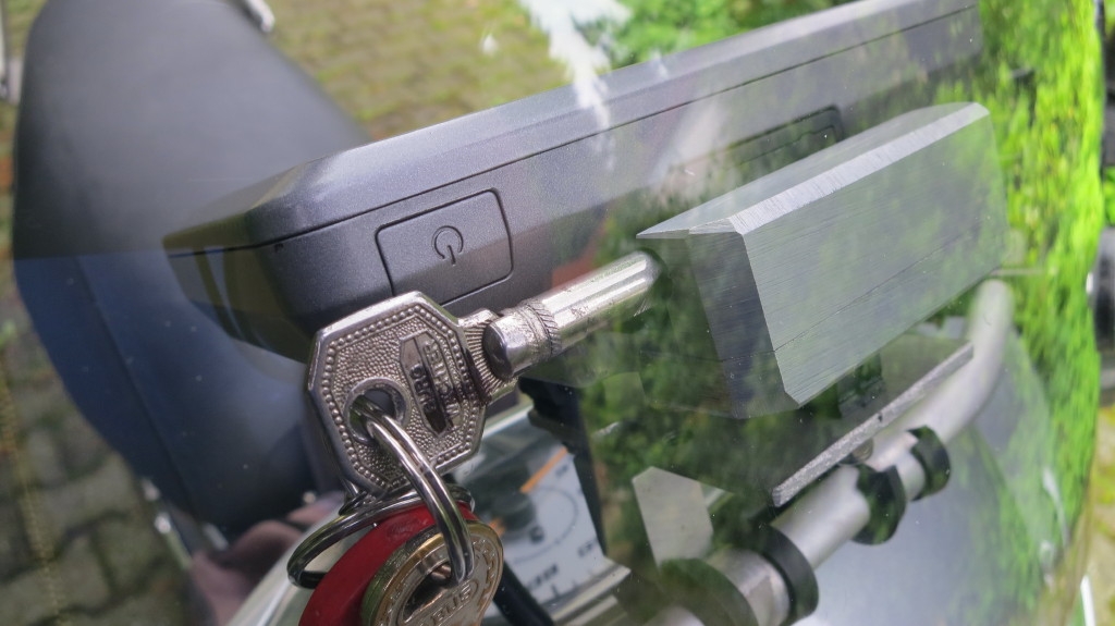

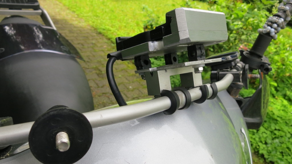

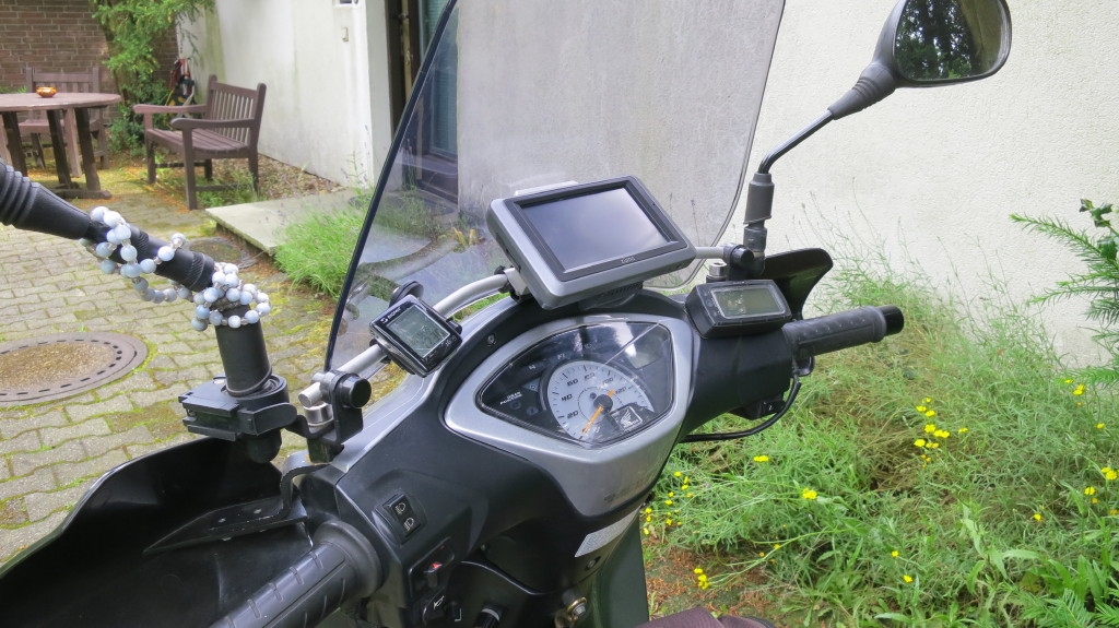

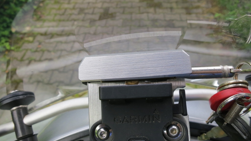

Habe mir für das Garmin 660 eine Halterung gebastelt , die auch Vibrationen dämpft , und dem "schnellen Klau" vorbeugt .
Also ohne Gewalt oder Werkzeug ist das Navi nicht so schnell zu lösen!
Die Platzsparende Idee kam mir , als ich irgendwann mal ein "altes" Relikt in die Hand bekam : Eine " Steckschlosssicherung",
bissschen Alu , 3 O-Dämpfer , bisschen Garagenarbeit ( ok , waren schon ein paar Stunden),
Aber , gucks du hier :

ups , auf dem ersten Bild ist ein riesiger Kratzer auf dem Display ,
so können Bilder täuschen ,
in Wahrheit ist dort kein Kratzer !! , sehr komisch :?
