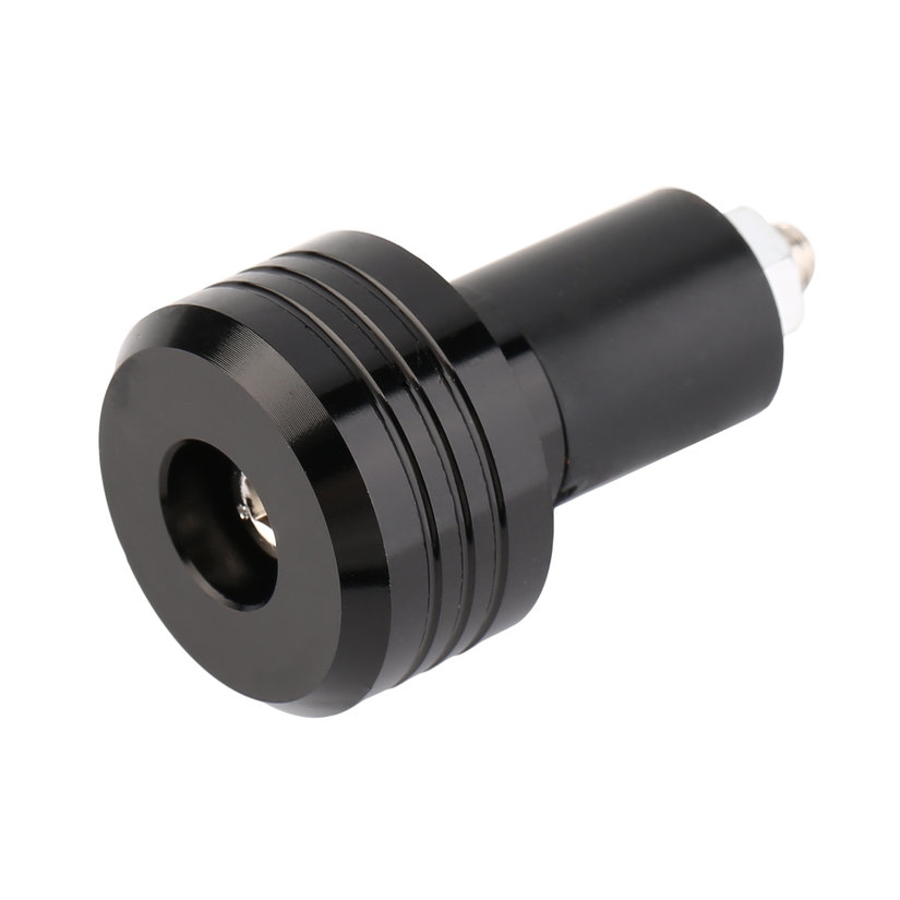

Für die Tucano Urbano Lenkerstulpen und die Heizgriffe
habe ich an der Hsun solche Lenkerendgewichte mit
Gummispanner verwendet Done,
nachdem ich eines der Originalen verloren hatte...
Auch nicht das gelbe vom Ei, hält aber seit einem Jahr.
http://www.ebay.de/itm/361-2-Pcs-Motorc ... PfYnDCxQGQ
Diese hier sind jetzt optisch etwas hübscher und teurer, die
schlichten alten für 2,50€ das paar gibt es momentan nicht...
Sie sind aus vollem Eisen gedreht und schön schwer,
können also die Vibrationen besser bekämpfen als superleichte
teure Alu Showteile die nur dem pimpen der Optik dienen...

Ich hab schon genau so Aluteile auf die Originalgewichte geschraubt, aber der Gummi drückt sich nicht so weit auseinander, dass er im Lenkerrohr ordentlich festklemmt.

Du sollst auch keine Alu Teile auf Stahl Teile aufschrauben...
nimm einfach den Gummi fest in die Hand :up2:
