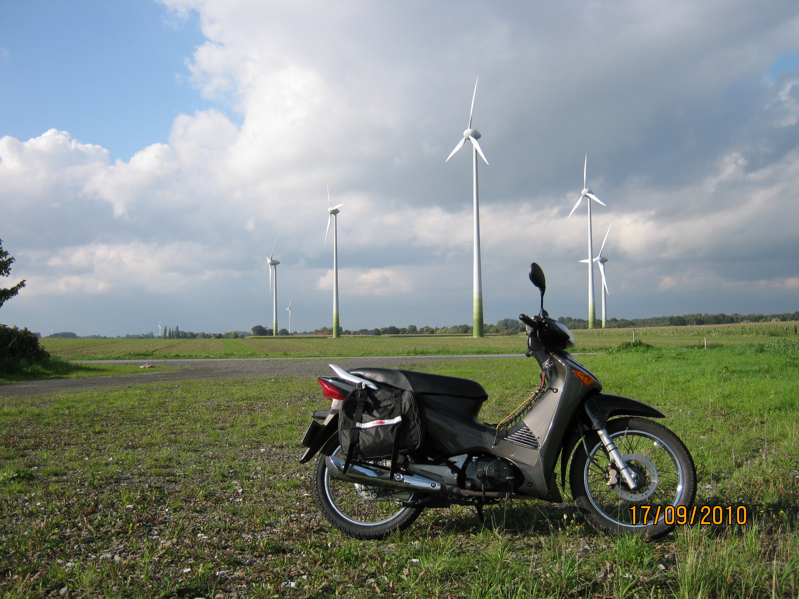

die Landschaft ist echt super, aber von der Sitzbank kann ich leider nicht viel erkennen.
Gruss
Gruss

Was willst Du erkennen? Von aussen ist da nichts zu erkennen, da ich ja den originalen Bezug wieder verwendet habe!mi-6 hat geschrieben:Hallo,
Gruss
