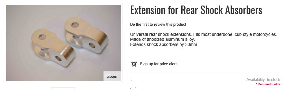

...zum Beispiel ein wenig im WWW rumzusurfen, und dabei bin ich auf diesen Artikel gestossen:
Kann mir jemand sagen, wozu dass gut sein soll? Federbeinverlängerung? Ok, aber was bewirkt es, außer dass das Federbein höher kommt???

Um mehr Druck auf das Vorderrad zu bekommen, also um Fahraktiver zu sein.

Du verändersr die Geometrie, wird sehr kurvengierig dadurch kann aber auch schön nervös werden, die Rasten schleifen später, die Frage ist ob das die Angststreifen hergeben oder man über die Kante geht und Geradeauslauf wird unruhiger. Aber anders gefragt über welches Modell reden wir?
Edit: Bei der NC ist der Geradeauslauf sehr gut und der letzte Teil des Angststreifens ist so nicht wegzubekommen aber schieb doch erstmal probeweise die Gabel etwas durch ob es dir so taugt. Bei mir hat ein zusätzliches Möpp geholfen :D eine Kurve die ich mit der NC mit 70 schon im hanging off fahren muss und mehr einfach nicht geht, die fahre ich mit der Suzuki GS 500 aufrechtsitzend, pfeifend mit Reserven mit 80 durch und die fährt sich wie eine CUB mit 46 PS :sonne:

Das ist eingetlich gar nicht merkwürdig. Diese Verlängerung wird, zum Beispiel, gebraucht wenn man Zubehör Stossdämpfer einbaut die zu kurz sind. Es gibt solche die legen ihr Motorrad tiefer und dann braucht es hinten kürzere Stossdämpfer.
Wenn man aber genau diese Stossdämpfer in einer Serienunderbone will dann braucht man zum Beispiel diese. Oder man will das Motorrad hinten anheben. Oder.....
Es gibt einige Gründe dieses Teil zu kaufen. Hier wird sehr viel an den Undebone geschraubt und auch modifiziert. Es gibt so gut wie alles mögliche und unmögliche für die Underbones. Allen voran natürlich die Hondas.

Muss da widersprechen: Ich habe eine Heckhöherlegung von 6cm an meiner NC verbaut - und die ist ein wahres Kurvensuchgerät geworden!! Der Hinterreifen hat keinen unbenutzten Streifen mehr am Rand, selbst KTMs werden mich auf engen Strecken & diesen Kurven im Harz , Weser-Bergland und Vogesen nicht mehr los.....das brachte einiges ohne dass der Geradeauslauf gelitten hat.
Wichtig ist natürlich auch, den richtigen Reifen zu fahren.... m.E. ist das das wichtigste Fahrwerkstuning!!! :up2:
