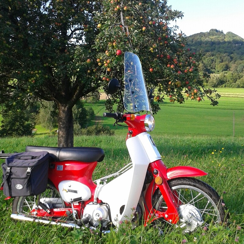

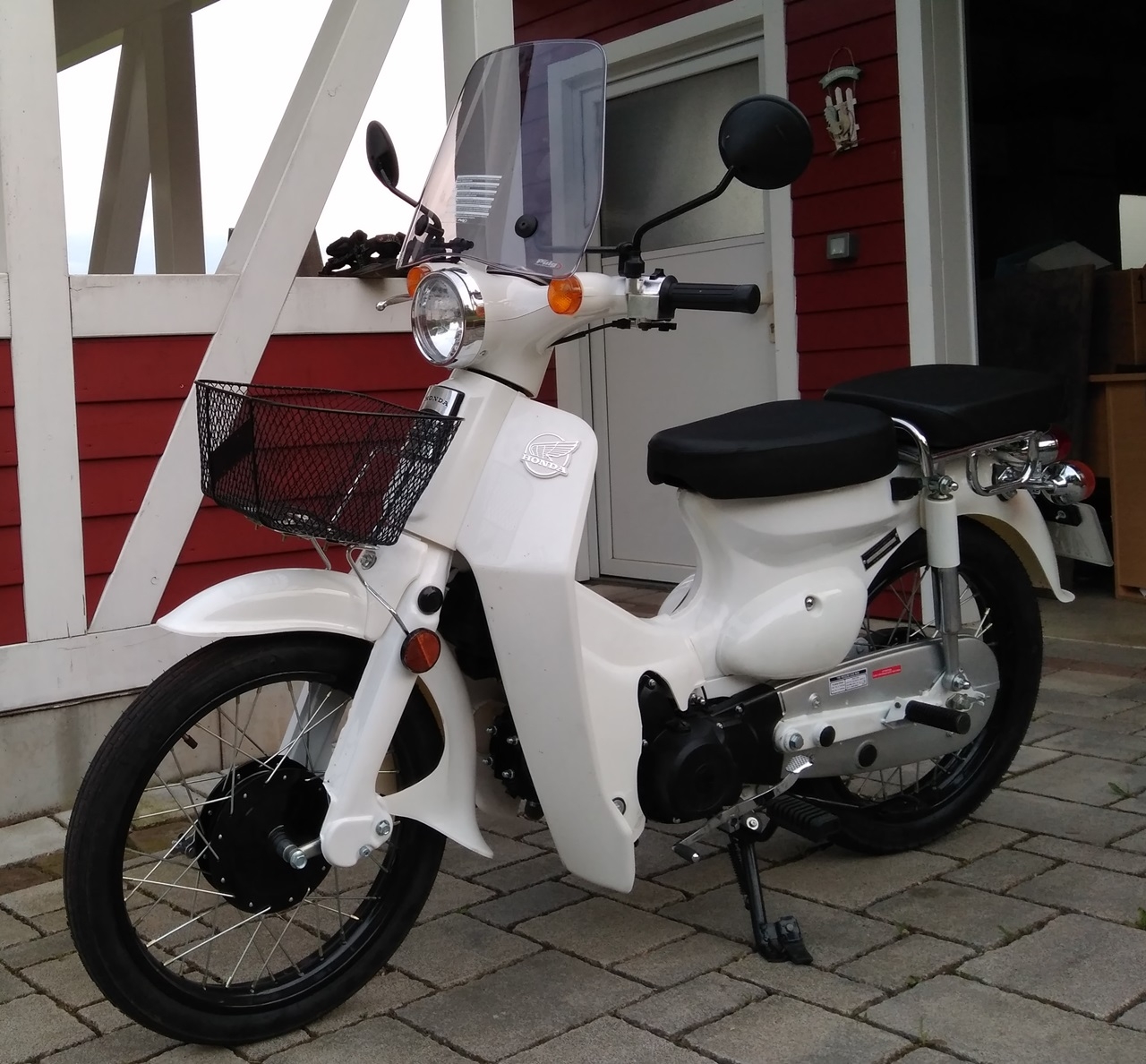

Ich habs 100km ohne Windschild probiert...
Aber ich mag den Wind und die Insekten nicht im Bauchbereich. Also musste ich sie verunstalten.

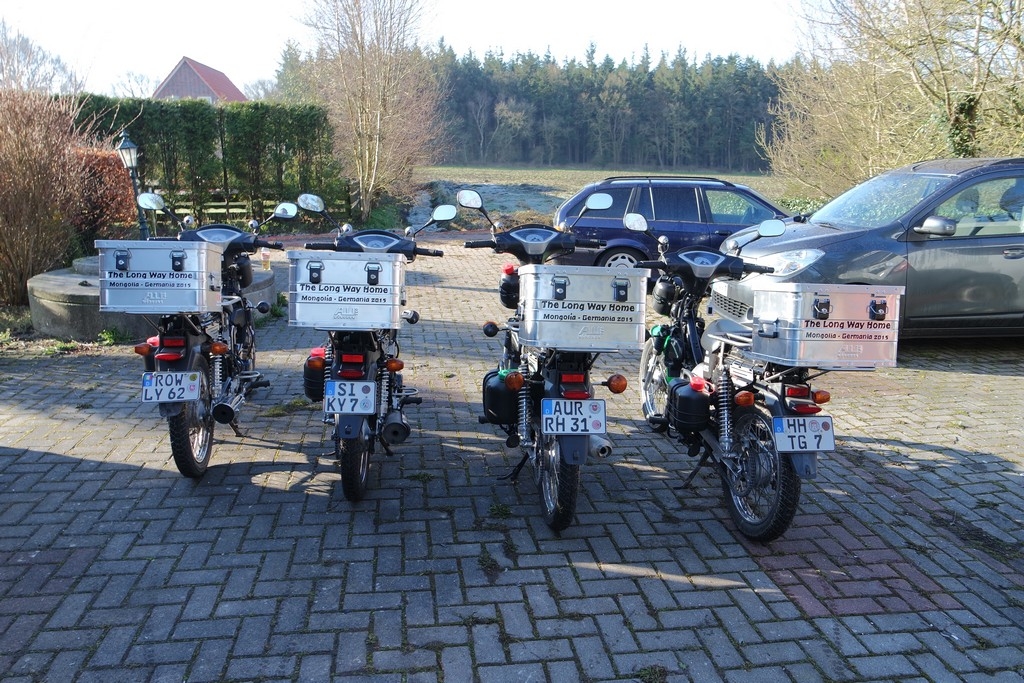

Reinhard hat die Alutec München B29 Box verwendet,
IGN kürzer und schmäler aber höher ebenfalls 29 Liter von
http://www.coweise.de/produkte.html
Die Grundfläche sollte halt exakt zum Soziussitz passen.
Aber ich mag den Wind und die Insekten nicht im Bauchbereich. Also musste ich sie verunstalten. CUB01_1.jpg
Hallo Andreas,
Nach meiner Erfahrung, auf der Inno! bitte, bei Dir kanns doch anders sein, ist die Scheibe zu weit vorne und zu hoch ueber der Lenkerverkleidung.
Zu weit vorne, weil der Windstrom ueber die Vorderradgabel nicht glatt weiterstroemen kann ueber die Scheibe sondern einen Knick machen muss. Kostet Windschluepfrigkeit, also Geschwindigkeit.
Und als Zweites laesst der Schlitz an der Unterseite der Scheibe auch noch den Fahrtwind als Nebenstrom unerwuenscht in eine andere Richtung stroemen. Auch auf Deinen Bauch und die Brust:-)
Ein kleiner Trick, den ich bei der Inno zur ungefaehr optimalen Ausrichtung der Scheibe verwendet habe.
Eine Zigarette anzuenden, losfahren und dann die Zigarette hinter der Scheibe hin und her bewegen, da sieht man am Rauch, woher noch und wieviel "falsche" Luft dahinter stroemt. Falls Du geschworener Nichtraucher bist, ein Raeucherstaebchen tuts auch:-))

Oder einfach mal mit einem günstigen Roller-Windschild von ebay experimentieren, da kann man auch mal beherzt mit der Stichsäge kürzen und anpassen.
z.B. so eine günstig ergattern:

An meiner Super120 hatte ich eine Billigebayscheibe für ca. 25 Euro ran gebaut.
Trotz großer Spalte zur Lenkerverkleidung hat der Windschutz gut funktioniert.

Heute Morgen bin ich gemütlich mit der CUB an die Arbeit gefahren.
Der Windschutz ist prima geworden. Kein Druck mehr im Bauchbereich.
V-Max ist um ca. 1-3 km/h angestiegen.
Die Position der Scheibe ist, wie einige schon geschrieben haben, ein Kompromiss.
Gerne hätte ich eine etwas kleinere Scheibe montiert, aber die gibt es nicht in getönt und schön.
Die China-Scheiben haben keine vernünftige Halterung und das Material der Scheibe ist anders als bei der Puig.
Näher am Fahrer ist mir zu nahe und bezüglich Spalt unterhalb der Scheibe hatte ich auch mehr Bedenken, als es sich in der Praxis auswirkt.
Für mich ist es so die beste Lösung und ich bin total zufrieden. ;-)
So, als nächstes geht es an die Alubox. Unter dem Boden wollte ich Alu- oder Edelstahlwinkel oder -vierkantrohr anpoppen und dann mir eine Befestigung mit Gummizwischenlage ausdenken. Bei meinem Fahrrad habe ich es nur mit Kabelbindern festgemacht und das hält seit ein paar Jahren. Entweder so oder mit Flügelmutter. Mal schauen. Schnell abnehmbar müsste es eigentlich nicht sein.
